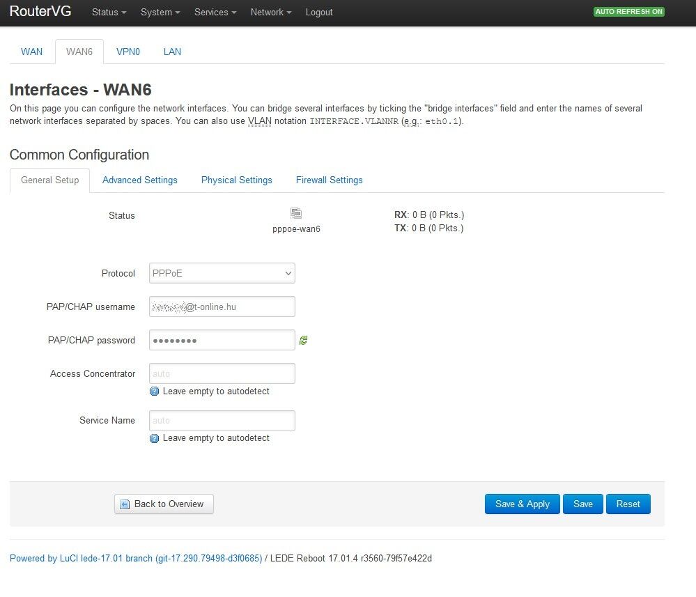

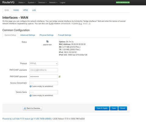

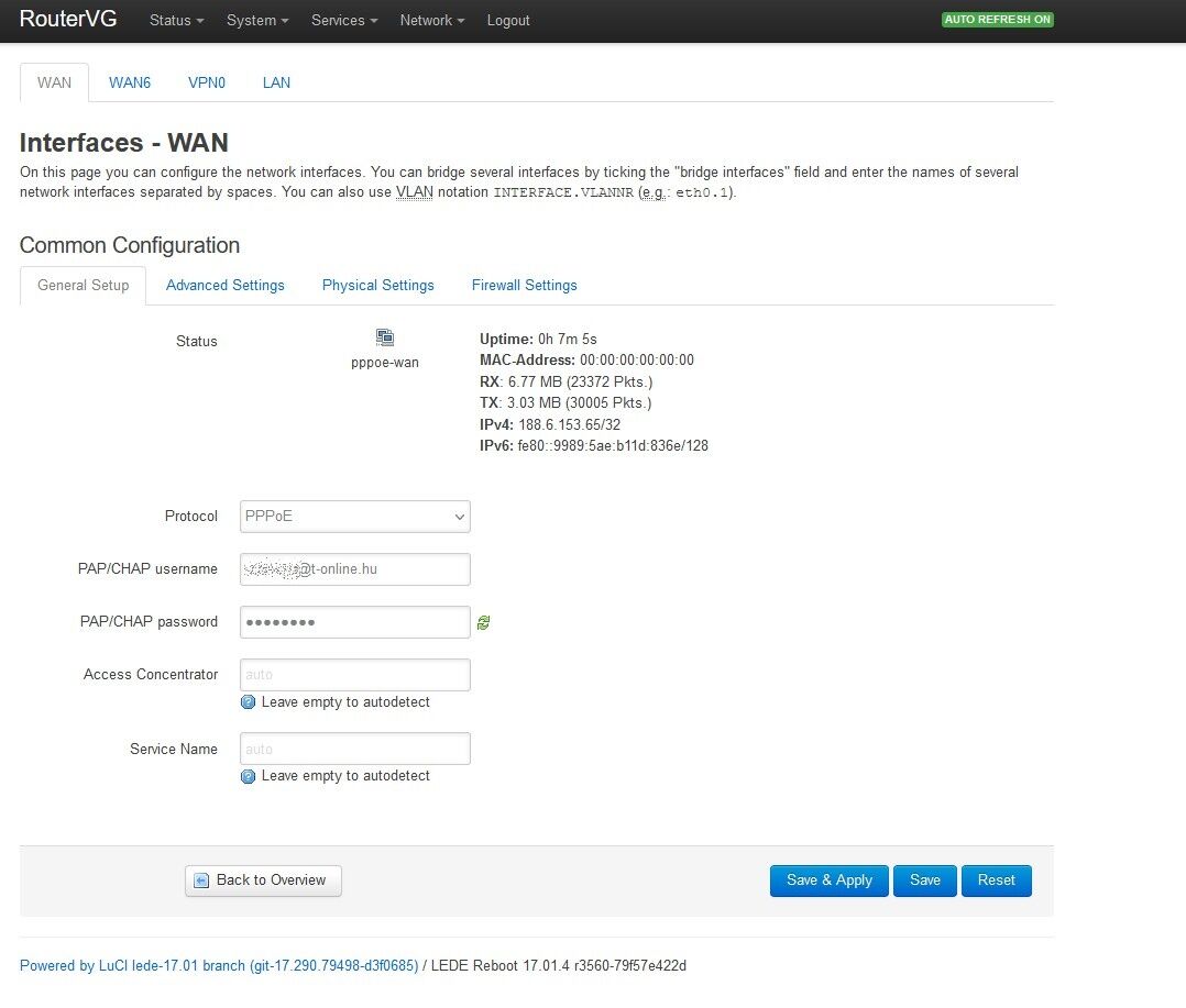

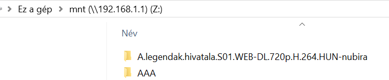

			  georgeh tag Sziasztok, még utoljára nekifutnék...A Vargalex alá szeretnék csatolni egy Pen drive-ot, az /mnt/AAA mappába, de nem bírok vele, nagyon nem fogom fel :-( Ez esetben egy 64-es Pen van a routerben, de nem jeleneik csatolásoknál
 mnt:
  Router: Router:
  Vszínű teljesen az erdőben vagyok, köszönöm neketek előre is. Vszínű teljesen az erdőben vagyok, köszönöm neketek előre is.
