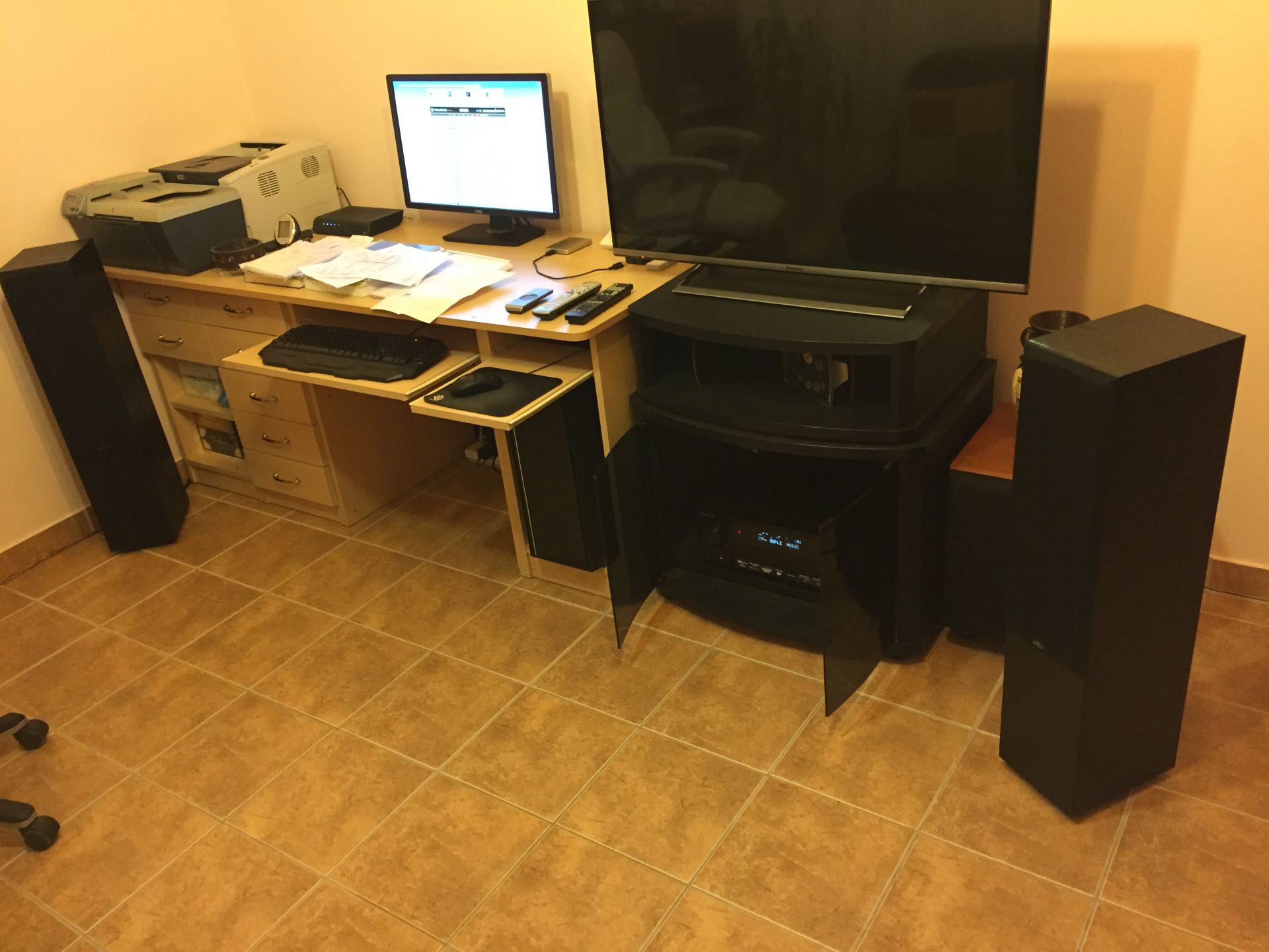

Kisebb íróasztalon én nem férek el. Most nem értem mi a baj az íróasztallal amúgy, a front kb így jól van beállítva.
Surround: zenét hallgatok nagyrészt, az előbb írtam, azt nem a kanapéból teszem.Tigerteam: Na igen, ebben a szobában ez a max. Íróasztalra pedig szükségem van a nagyra, konyhára is, ezek fontosabbak nekem, minthogy a hangfal cm-re pontosan legyen beállítva.

rayoliviero #117288 üzenetére
Szerintem azt a fali konzolt elhamarkodtad, talán két lebegő polc amire ráfér a cucc, és már be is van fordítva és nem kell tréningezni a kanapéval!

rayoliviero
Tarlóbetyár #117283 üzenetére
Az íróasztalt nem vágom ki, szükségem van rá. A hátsó hangfalakat jobban pedig nem tudom befordítani, ahogy írtam. Ez a konzol ennyire képes.

Itt jobb oldalon mi van, nem lehet oda átpakolni az iróasztalt?
Tarlóbetyár
rayoliviero #117271 üzenetére
Hát nem tudom ki hogyan, de én azt a nagy íróasztalt úgy kivágnám onnan, hogy csak úgy füstölne!! A hátsó surround -okat fordítsd a kanapé felé teljesen, mert ez így nem sok vizet zavar ott, hidd el tuti lesz!

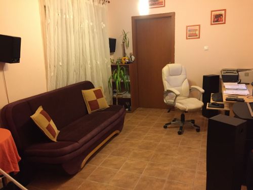

Cseneles
rayoliviero #117276 üzenetére
Úgy értettem, hogy a hangszóró mikor ülsz a kanapédon a füled felé legyen befordítva, adott esetben még kb 80 fokot, tudom azzal a tartóval nem kivitelezhető de csak szólj a családnak hogy tartsák meg mig pár percig meghallgatsz pár jelenetet és megérted miről beszélek
rayoliviero
Cseneles #117275 üzenetére
Be van fordítva, ha nem is látszik a képen. Itt valamivel jobban látszik.
Szerk: Úgy nem lehet.
Cseneles
rayoliviero #117274 üzenetére
ha van rá lehetőséged a 2db surroundot fordítsd befelé az ülő pozíció felé
nem kicsit javít a hangképen

rayoliviero
Ilyen lett. Most sokkal szebben szól, mint eddig. A mély valamitől több lett, bemérettem mikrofonnal is és maradt az erőteljesebb mély, ahhoz nem nyúltam, nem adtam rá plusz mélyet, mégis elég mélyen szól. Eddig alig volt mély, csak ha MCACC beállítáés után jól rétekertem. És most nem jelzett hibát egyszer sem az MCACC. Úgy érzem a Vandamme kábel nagyon sokat dobott, még be sem voltak állítva a hangfalak, de már éreztem a különbséget a régi kábelhez képest.

rayoliviero
MasterMark #117209 üzenetére
Elől akkor kb. egyezni fog. Hátul a surroundokat magam felé kell irányítani. Azt csak konzollal tudom megtenni gondolom, akkor veszek. Vagy a felső és külső sarkában feltámasztom valamivel a hangfalat és úgy jobban felém néz. Ha kihúzom a kanapét, akkor van hely a hallgatói pozíció mögött.
Szerk: Ha haladunk, akkor azt mondod, megvehetem a banánt? :
Norbi 72
rayoliviero #117208 üzenetére
Pedig a projektortól le is hidalnál..
(#117209) MasterMark Ahogy mondod,bipólok vannak oldalt.Arra állítottam,picit jobban szól.
MasterMark
rayoliviero #117204 üzenetére
Nála a surround back van hátul, az nem egyezik meg azzal amit 5.1-nél nekünk oldalra kell rakni. Sőt ha jól látom neki a sima surround hangszórói dipól/bipól-ak, ezért azt nem kell a hallgató irányába irányítani. Sima direkt sugárzót viszont igen.
Plusz nála van hely a hallgatói pozíció mögött, nálad viszont nincs.
Szóval pont nem így lesz.
Norbi 72
A kis surround hangfalakat, h rögzítetted a falra?
Annyira nem kicsik.sima csavarral,de,akaszthatók.
A bal front Nálad is nagyobb távolságra van a tv-től és centertől, mint a jobb. Na, nálam is így lesz holnap.
A projektorhoz van belőve a cucc,nem a tv-hez,a center még egy kicsit balra vándorolt..
MasterMark
De ő vetít.
Igazából a TV van arrébb egy kicsit.
Norbi 72: Ilyennel kérek képet: [link]
Norbi 72
MasterMark #117203 üzenetére
Mivel,a sz@ros mobillal,ez van..
Norbi 72
rayoliviero #117200 üzenetére
MasterMark
Keress rá, több képet rakott már fel.
Egyébként jól látod a helyzetet, először elrendezés, utána megoldani a további akusztikát. Aztán vak-tesztelhetsz banándugókat, ahogy érzed, ez már rajtad múlik.
