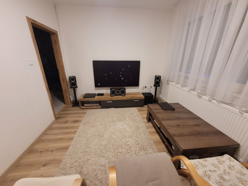

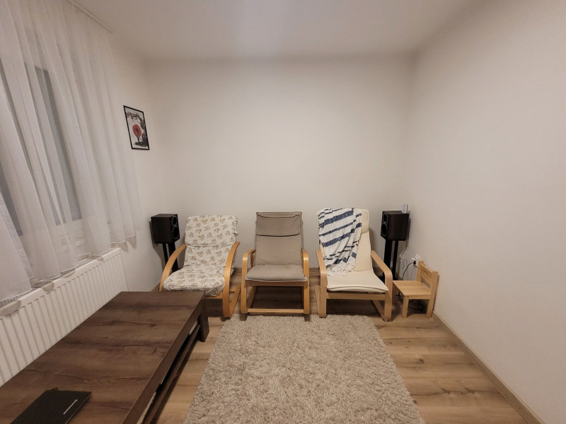

Csináltam képet a szobáról. Picit csal, élőben nem ilyen hosszú. 3m × 3.5m
A lényeg hogy akusztika kezeléssel akkor előbb oldanám meg mint új erősítővel és hangfallal ha jól értem, ugye?

Van egy 8 éves 5.1 szettem Wharfdale hangszórókkal és valamiért a centerrel (220C) sose voltam teljesen kibékülve ahogy a beszédhangot visszaadja. Bizonyos hangszíneknél mintha tompa lenne, sőt picit talán még torz is, bár ez elég erős így leírva, nehéz megfogalmazni, de nem kristálytisztán szól az biztos.
Próbáltam megcserélni az egyik front sugárzóval, és valamivel jobb volt de nem sokkal.
Picit reméltem hogy a régi Yamaha erősítőt amikor a Denon x1800h-ra cseréltem majd javul, de ezen a téren nem volt javulás
A szoba egyébként visszhangzik ha tapsolok, elképzelhető, hogy simán csak ezt kéne orvosolni és tisztábban szól utána a beszédhang ?Azért mielőtt belevágok jó pénzért beméretni a szobát meg akusztikai paneleket venni, gondoltam arra is hogy simán megnézem egy másik centerrel és ha jó akkor megtartom ha nem akkor meg visszaküldöm.

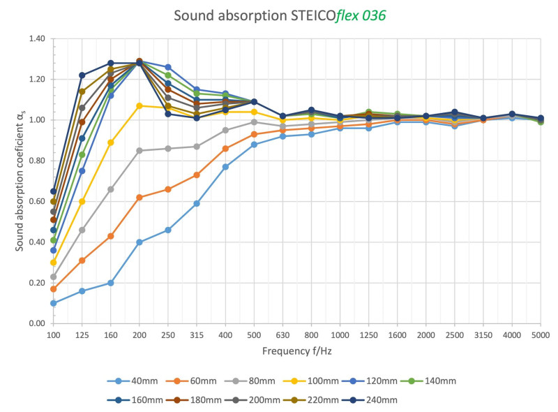

50 cm vastag 70 kg/m3 kőzetgyapot, a lent leírt mérsékelt elvárásoknak megfelel általános célra mint töltő anyag a keretbe szerintetek ?

Mennyire érdemes amatőr módjára belekezdeni hangelnyelő paneleket gyártani és random módon kitenni a falra ahol épp van hely ?
Nyílván messze nem lesz olyan mint egy eleve optimálisan tervezett szoba, az nem is kérdés.
Van egy kis dedikált TV szoba, 3m x 3,5m aminek egyik oldala (TV-re merőlegesen) egy hatalmas dupla ablak (autómata redőnnyel, függöny nincs) alatta egy radiátorral, ez kb el is foglalja a fal felületének 70%-át. A szembe lévő fal tök üres, csak az ajtó van itt. A TV mögötti falon csak a 65" TV van és alatta egy alacsonyabb bútor amin a center van, illetve kétoldalt a két álló front , szemben szintén semmi, csak a három hintaszék amin ülünk, konkétan a falig tolva, illetve a két álló hátsó hangfal.Ha tapsolok akkor brutál visszhangzik. A filmek során ennek megfelelően én nagyon kihallom, hogy nem az igazi.
Szóval gondoltam belekezdek panelek gyártásába, de minél többet olvasok redditen meg itt-ott annál jobban veszik el a kedvem, hogy nem sok értelme van, ha nem pont oda kerül ahova kerülni kell. Ami nálam persze nem kivitelezhető a hangszórók magasságában mert kb. csak az egyik falon van szabad felület. Az ablak felölire max függönyt tudok tenni, de a másik két oldalon, már csak a székek és a TV felett lenne hely vertikálisan feltenni, de az már jóval a hagszórók felett van.Tényleg nem maximumra törekszem közel sem, csak arra vagyok kíváncsi, hogy ha legyártok mondjuk négy ilyen 120x60-as panelt akkor azért jelentősen csökkenne e a visszhang (a srácnak a videón igen, mondjuk nem látni hogyan helyezte el és hányat) vagy idő és pénzpocsékolás lenne mert nem sok eredménye lenne.
Mit gondoltok ?
