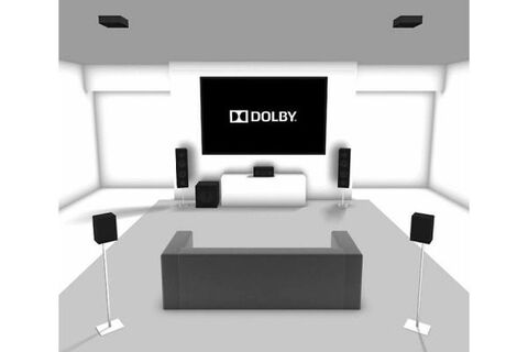

Dolby Installation Guidelines - 26. oldalon van az 5.1
Egyébként én követtem el a soundbaros topikban azt a hozzászólást, apró kiegészítés hogy nem említettem a minimum szót a 2,5-3m vonatkozásban. Annak csak annyi volt a célja, hogy személtessem miért ne várjunk rendes térhatást egy soundbartól, még ha az több mint 500e forintba is kerül.

Hmmm... éppen pár napja olvastam itt a fórumon (talán a Samsung soundbar cikk hozzászólásai között), hogy a front hangszórókat minimum 2,5-3 méter távolságban kell elhelyezni egymástól, hogy megfelelő legyen az akusztika.
A dolby ajánlás szerint a front hangfalakat 44-60 fok között kell látnod. 3m távolságot véve a centertől ez azt jelenti, hogy 2.4-3.4m távolságnak kell lenni a középpontjuktól. Hangfaltól függően ez 2.2m vagy több közöttük. -

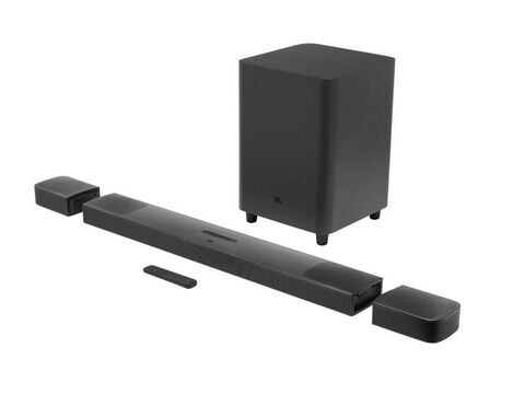

Ami tehát a soundbar-okat illeti... Miután BBéci megerősítette, hogy nem kamuznak a tetszjeikben, ez alapján:
"Egy teljesen lesötétített szobában sem arra nem voksoltunk volna, hogy ez valóban egy soundbar hangja, sem arra, hogy ez a rendszer valóban "csak" 250.000 Ft értékű."
Tehát hangminőségben jobb, mint bármelyik, 250.000 Ft-ért megvásárolható dedikált 5.1-es szett?
Az említett soundbar-ok előnye számomra a kis méretük, és vezeték nélküli hátsó hangfalpár. (Bár a Polk Audio esetében sajnos nem akkus a működés!)

Soundbar kategóriában jónak számít, de semelyiknek a hangja nem éri el egy normális házimozi rendszerét. Összehasonlítani sem érdemes.
A Lada 1200 is jónak tűnt, de csak addig, ameddig nem ültem be egy Samarába. Aztán az is csak addig tűnt jónak, ameddig nem ültem be egy VW Passatba.

- Tehát ha az említett két, valódi 5.1-es, surround hangszórós soundbar valamelyikét választom, akkor kiválthatom a tervezett "belépő szintű" házimozit vele?
Szerintem nem.
- Kizárólag Blu-ray lejátszóhoz használnám, csak filmekhez, és a lényeg a 3D, a 4K jel átengedés, valamint a "DTS-HD MA" hangszabvány támogatása.
Ezekhez meg pláne nem illik a soundbar, ráadásul drága.
Nézd meg a Denon X1600-at, szettben is. -
