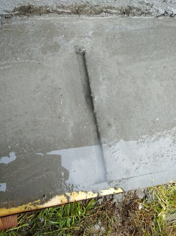

De ez nem ér le a földig. Ez kb 2 cm mély....

Ilyen keskeny betont cirka 120 centinként elég dilatálni, oda egy farostlemez vagy egy olajjal bekent vaslemez is elég lett volna, amit később kitudsz húzni. De a faltövénél párhuzamosan is dilatálni kellett volna -

válasz v!ct0y #74160 üzenetére
A tutit én sem tudom, de szívesen néztem YT videókat.
Amit én néztem videókat, ott durván lehúzzák a felületeket, majd simítókkal addig gyaszálják míg elérik a kívánt minőséget
majd a célszerszámmal kialakítják a széleit és esetleg a dilatációs hézagokat ha vékony vagy ha vastagabb a beton akkor azok nyomvonalát is behúzzák vele,
YT linkGroover a dilatációhoz a hasán lévő taraj csinálja a vájatot
Edger ezzel a beton szélét törik leVastagabb betonnál mikor elért egy bizonyos kötési állapotot akkor géppel és gyémánttárcsával belevágják a dilatációs hézagot.
YT linkAngol leírás dilatáció
linkRöviden
A beton vastagságának 24x-36x -a az egybefüggő négyzet felület.
Pl 10cm vastag betonnál 2,4x2,4m és 3,6x3,6 m között
(egyszer kérdeztem egy szakit az 3x3métert mondott, az amolyan arany középút)
(persze ez nem a járdára érvényes)A dilatációt a vastagság 1/4 és 1/3 ig kell elkészíteni
10cm-nél kb 3-4 cm[ Szerkesztve ]

Figyelj egy 30cm széles járdára is rákel készülni, de piszkosul
https://youtu.be/Rwvp0mRm9Lc
Amúgy ez olyankor van nálam, pl amikor nekem is kell majd betonoznom és próbálok rákészülni, persze túltolom egy kicsit és ilyenkor valaki rákérdez a fórumon akkor így rázúdítom -

válasz lemmy71 #74169 üzenetére
Meg hogy a dilatáció a vastsgság negyedéig - harmadáig tart? Az pont arra jó hogy télen napközben megáll benne az olvadék, éjjel meg szétnyomja a fagy. Még ennyi ostobaságot egy rakáson.

válasz Essejó #74172 üzenetére
Anno az öregektől majd később a építkezésen én is a bedobunk valami deszkát vasat verziókat láttam, melyek teljes beton vastagságot átfogták.
Persze érdekelt a miértje a vidinyókban látottaknak is.A lényeg
A beton zsugorodásából keletkezik egy feszültség,"Egy átlagos beton száradási zsugorodása kb. 0,5 ezrelék, azaz a 24 m széles betonsáv – akadálytalan zsugorodást feltételezve – 12 mm-t zsugorodik, tehát elméletileg a betonozás időpontjához képest 6 mm-t húzódik össze a betonlemez az egyik oldalán"
ide használják az irányított repesztést nagyobb felületeknél, erre alkalmazzák ezt a 1/4 , 1/3 elvet.
control joints
Annyi a dolga, hogy ott repedjen ahol mi szeretnénk.
Ne ott ahol nem szeretnénk
A hőhatástól eredeztethető tágulás,
"A beton hőtágulási együtthatója 0,012 ezrelék, azaz 24 m-es hosszban 80 ⁰C-os hőmérséklet-növekedés esetén a betonszerkezet kb. 23 mm-t tágulhat (akadálytalan hőmozgást feltételezve), ami 11,5 mm tágulást jelent egy oldalon."
ide alkalmazzák a teljes keresztmetszetben való elválasztást a betonszelvényeknél.
Tehát ha 24 méterenként van hőtágulási dilatáció egy járda szakaszon pl colos deszka és a járda szélességéhez mérten 1,5-2-2,5 méterenként be van húzva egy "control joint" akkor elvileg működhet a mutatvány.
A "control joint"-nak még van egy olyan előnye, hogy a repedés nem sima felületű így a két betonfelület széle kisebb eséllyel mozdul el egymástól a ráható erőktől.https://buyersask.com/structural/concrete-slab/control-joints-expansion-joints-cold-joints-concrete/
https://www.finehomebuilding.com/2005/07/01/control-vs-isolation-joints-in-a-concrete-driveway

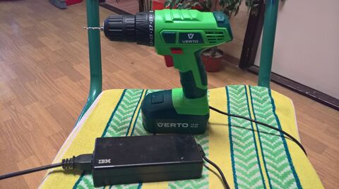

A töltő impulcusokkal tölti az akkut, az AC-DC tápegység pedig folyamatos tápellátást biztosít. A laptop tápegység a laptopban lévő töltőelektronikát táplálja, nem a laptop akkuját tölti.
Anno airsoft elektromos puskát szereltem és lustaságból a töltőről akartam kipróbálni a motort az akku helyett. Azt hittem, rossz a motor, mikor csak fel-fel pörgött egy fél másodpercre és ezt csak ismételgette, mígy az akkuról folyamatosan pörgött.Ha minden kötél szakad, nem kell félni az akasztástól!

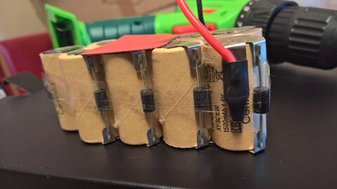

A sorbakötést ponthegesztett lemezekkel oldották meg itt is.
A diódák az egyes cellákat védik a mélykisütéskor előforduló átpolarizálódás ellen. (A leggyengébb cellát/cellákat, amik már kimerültek, a többi ellentétes polaritással tölti, hogyha mégis tovább használják így a gépet.)Bruhe
