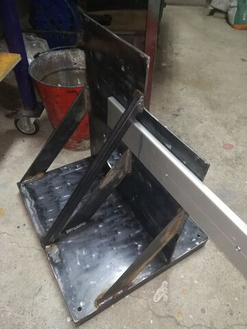

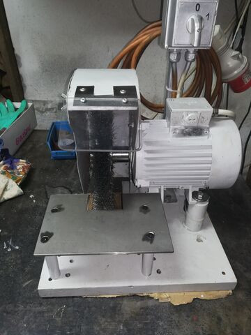

Már raktam be de mostmár azt mondom készen van ez a drótkorong gép. Kapott egy darab polikarbonátoz egy hajlítható lemezre, meg a kis munkaasztalt, saválló ezért nem kellett festeni. A súlya... Lehet vagy 40kg
Ebből meg meglátjuk mi lesz, lehet semmi mert túl vékony lemezt használtam, csak a vastagabb nem volt tökéletesen volt egyenes síkú. Közben egy mégjobban kezdeti fázisban lévő gép is készül.
raktam bele annyi merevítőt amit csak engedett.

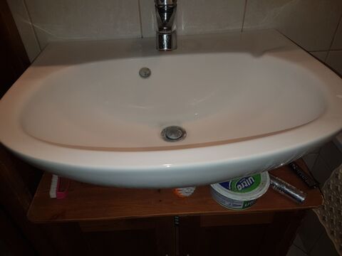

Az obis és praktikeres alföldi mosdókagylókkal vigyázni kell, mert nem igazán illeszkedik az eredeti lábba, ha ilyet veszel akkor egyhelyen kell venni lábbal együtt
Én már jártam úgy hogy az obiban vett alföldi mosdókagyló nem passzolt a szatmárinál vett alföldis lábba, pedig mindkettő azonos típus volt. -

Alföldi porcelán mosdó, ha jól tudom a "Bázis" pl: Praktikerben is szokott lenni.Mi azért vettük, mert 3 pozícióba lehet rakni a csaptelepet, a kicsi a fürdőszoba miatt a kád mellet van a mosdó és így a jobb szélső lyukban van a csap, amit kifordítva lehet kádat tölteni vagy zuhanyozni.

Ez egy szabvány mosdókagylónak tűnik, szerintem alföldiből kapsz pont ugyan ilyet, de az obiban is van ez a fajta, valami olasz márka pont olyan mint az alföldi csak talp láb illesztése kicsit suta, de az neked nem fontos mert nem lábon áll.

Sziasztok, a segítségeteket szeretném kérni!

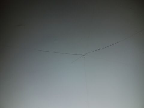

Egy 14 éve felszerelt mosdó belső felületén egy valamikor beleejtett üveg miatt elindult egy pókhálószerű apró repedés. Kívül ennek semmi nyoma (még).
Első kérdésem, hogy ez a folyamat lassítható-e, esetleg valamilyen pillanatragasztó befolyatásával vagy előbb utóbb csere lesz.
Mivel csempét fúrni nem akarok, szeretnék egy pontosan ilyen méretű mosdót vásárolni.
A típusára nem emlékszem, de a méretei a falnál 57 cm, később kiszélesedik 61 cm-re, a mélysége 44 cm.
A felfogató tőcsavarok egymástól való távolsága 28 cm, és a csavarokra 17 es villáskulcsba illeszkedő anyák vannak rácsavarozva.
Amit szeretnék még tőletek megkérdezni, hogy ismerős-e ez a mosdóméret, és milyen márka lehetett illetve az a 28 cm-es tőcsavar távolság az valamilyen szabvány lenne? -

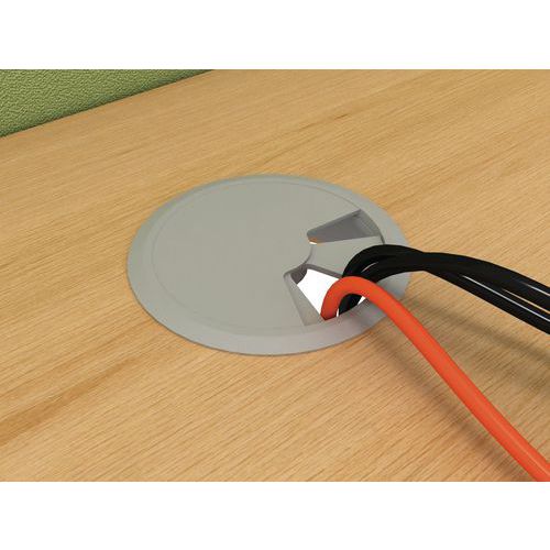

Kábelátvezetőre kellene néhány ötlet. Nem a bolti standard kellene, hanem egy annál kisebb, kb 40mm-es változat. Ha tudtok ilyet, jó lenne egy beszerzési forrás, vagy házi gyártmány is érdekel -
