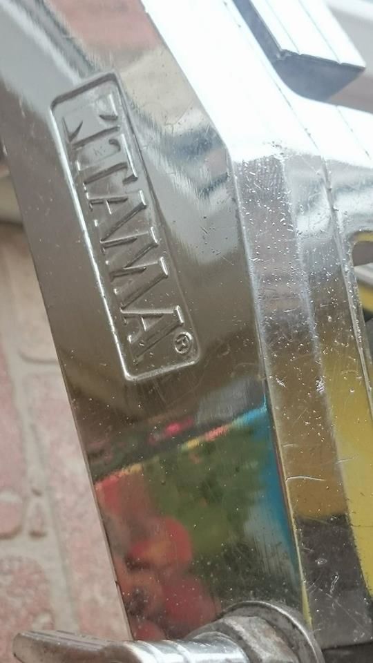

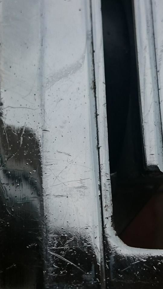

ÉS a bónusz kérdés:A tamtartó kar enyhén szólva is karcos:
Ahogy a videoban is látni, a figura elkezdi polírkoronggal polírozni a nikkelezett felületeket. Szerintetek van esély arra, hogy az ilyen karcokat eltüntesse a polírkorong? Ha nem, akkor mivel érdemes próbákozni?

válasz Satyricon #55645 üzenetére
A karcokra polír korong és polír paszta és működhet a dolog. Fényezésben nagyon nem vagyok otthon, de melóhelyen a régi astra a kezem alatt újult meg. Valami spéci polírpasztát vett az öreg rá, kimondottan fehér színhez. Gondolom akkor nikkel/krómhoz is van. Ha időd van és nem ijedsz meg a tökölős melóktól, szerintem kézzel is remekül fel lehetne javítani a felületet.
