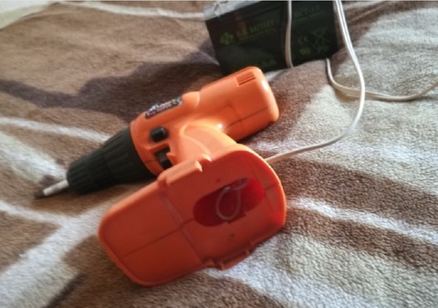

Essejó #54943 üzenetére
Igen nekem is szükséges lesz a jövőben mobilabbá tennem a cuccot. Ez anno egy ideiglenes megoldásként szolgált, amikor komolyabb erőre volt szükségem anélkül, hogy lemerülne. De szerintem egy egyszerű "akksik a hasi-tasiba vagy hátizsákba és onnan kábelezés a fúróig" jellegű megoldás lesz.
Mivel jelenleg szinte minden munkámat a kis műhelyben végzem egy 3-4 méteres körzetben, ezért a jelenlegi 5-6 méteres vezetékezés bőven kiszolgál.
(#54957) Kernel: nekem gyárilag is két akksi volt benne.

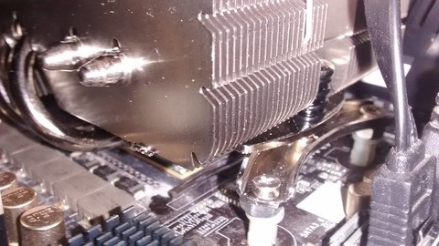

quailstorm #54987 üzenetére
Amúgy a sztori kb ennyi, öcsém gépe:
1. gyári hűtővel az 7850K throttlingolt, s baromi hangos is voolt
2. lecseréltem a sajátom hűtőmet, így egy Zalman CNPS8900 Quiet szabaddá vált
3. a Zalman nem fért el a lapon RAM-ok miatt
4. vettem egy Noctuát sok pénzért
5. az már elfért, de ugye nem volt hátlap, így nem tudtam felszerelni
6. agyfaszt kaptam, hogy ekkora szemét ez az alaplap
7. meggányoltam, hogy csakazértis. -
Pete55555
Adott egy ASRock FM2A88X-ITX+ alaplap és egy Noctua NH L9x65 hűtő. Sajnos alaposan rábasztam. A hűtőhöz nem adtak hátlapot, hisz az esetek többségében úgyis lenne gyári. Csak hát az alaplaphoz sincs hátlap, műanyag pöckökel van rögzítve a gyári műanyagkeret. Ezért gányolni kellett, vicc:
Siralmas.
De stabil amúgy, jól megrázogattam a lapot a hűtőnél fogva hogy biztosan tartja-e.

imibogyo #54942 üzenetére

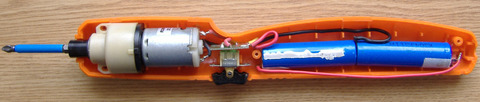

Említettem ugyan, de ezúttal le is fotóztam, két akku is belefért ebbe a fajtába, párhuzamos kötésben.
1 darabbal is megy, de úgyis volt bontott akku, így legalább ritkábban kell tölteni. 2,4 V-os lévén, 3,6 V-ról nagyon jól pödör és nem is gyenge. Tapasztalataim szerint nem árt a motornak ennyi többlet, meg azért sem sajnálom, mert van még több csavarhúzó is, amit ki sem tudok használni.
Nem is sikerült még lemeríteni, így talán kibírja akár addig is, míg megtalálom a Jack töltőcsatlakozót, a kis paneljával együtt, ami a végébe való. (Sokáig nem használtam, a csatlakozót kivettem egyéb célra, de megvan valahol.)
Ilyen beépítésekhez szoktam használni azt a habosított anyagot is, ami a kínai csomagokban szokott lenni. Betekerni a cellát, hogy ne lötyögjön.

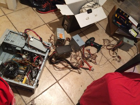

Na, ezt én is meg akartam kérdezni. Nekem laptop vagy kockatápról ilyen negyed fordulatokat ment, megállt, megint egy negyed, és így tovább. Rettent mód megkönnyítette volna az igyekezetem, ha jók a kockatápok.
Update: Akkus aplikáció hálózatra: pipa
A projekt 98%-ban kész. Még kellene ollóznom némi perforált lemezt, meg ha nagyon elvetemülök, akkor egy festést is eszközölök. Végül meg arra gondoltam, hogy az elnyújtott élmény és gyártási beszámolót egy blogba öntöm. Hmm. Majd amit az idő megenged.
Hatalmas köszönet minden segítő "ittlakónak" -

Essejó
Nekem csak 9,6 V-os, ahhoz közelebb van a 12 V-os akku. Arról nem beszélve, hogy így azért könnyebben viszem a tetőre vagy a kertvégébe, mintha a labortáptól kéne vezetékeznem.
Bár most találtam egy filmet a Youtube-n
3 db 18650-es Lipo akkuval is megoldható lenne, csak nem tudom, hogy az átalakításkor elraktam-e a régi akku tartót vagy mint feleslegest kidobtam a költözéskor. Bár a filmen a srác forrasztja az akkucsatikat, de tudomásom szerint inkább pont hegeszteni kell, úgy hogy keresek még valami hülye biztos home made pont hegesztési lehetőséget is. És közben üt meg a guta mert annyi cuccom volt amivel nem tudtam mit kezdeni, hogy nem kis rakat 220-as "trafót dobtam" ki. -
imibogyo
Essejó #54933 üzenetére
Én megoldottam egy 19 V-os laptop töltővel a 18 V-os akksis fúróm energiagondjait.
A kis csavarozógépet meg rákötöttem a "labor-tápomra". Mind a kettő frankón működik...
Essejó
Szóval lehet kicsit Off Topic lesz az alábbi, de annyi megoldást írtatok már Akkus csavarbehajtó ügyben, hogy gondoltam én is bemutatom a tavaly március végén készült alkotásomat.
A megoldást az indukálta, hogy már egy negyed csavart sem volt képes ki vagy be hajtani az eredeti akku packjával, és költözés lakás felújítás előtt álltunk. Így egy UPS szünetmentesből kiszedett használt 12 V-os zselés akku lett rámadzagolva. Azóta 1x kellett újra töltenem, és épp tegnap használtam utoljára 8-as dűbeleknek fúrtam lyukat téglába, és megállapítottam, hogy még mindig nem kell újra tölteni. -
