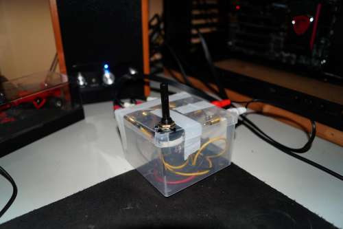

szab.tam
Pete55555 #45445 üzenetére
elektronikához kuka vagyok.
tehát nem tudom, hogy egy y-nál az eltérő impedanciákból milyen galiba lehet.de én pc-re dugva simán használtam y-nal 2 hangkeltőt, egyidőben rádugva.
rádiós fehallgató dokkoló adója + 2.0 aktív hangfalszett.
nem volt gondom...szerintem pont a 2 forrásból származó közösített bemenetnél kell útválasztó.
(feltéve, ha az nem egy több bemenetes erősítő, mert ott egy gombnyomás ugye...)****
ettől függetlenül jó a cucc.
és az valóban fülpiszkálós doboznak néz ki... -
szab.tam
imibogyo #45441 üzenetére
praktikus okokból, (túls oka verzió), most az asztal tetején lengőkábelekkel átdugdosok.
amikor egy sima elágazás volt, simábban megoldottam.
igaz, ebben csak a felhasználás öröme volt, a alkotásé nem.tudom, ez így túl egyszerű...
"Meguntam átdugdosni a fejhallgató erősítő és a hangfal között a bemeneti kábeleket."
azért nem teljesen tiszta, hogyegy forrást dobsz 2 erősítő felé, (mert akkor az kimenet választás) vagy 2 forrást 1 erősítő felé, (ez a bemenetválasztás, átkapcsolós közösítés).
mert ez utóbbinál kell a kapcsolás, előbbinél elég (lehet) a szimpla y. -
imibogyo
Ma éjszakai gányom: Bemenetválasztó. Meguntam átdugdosni a fejhallgató erősítő és a hangfal között a bemeneti kábeleket. Nagyon jól sikerült, egy mozdulattal tudok a két kimenet között váltani. Nincs sercegés, nincs "roppanás" váltáskor, nagyon kulturált, gondolom ez a "break before make" felépítésnek köszönhető. A földelést közösítettem.
Hozzávalók:
- 6 db RCA aljzat
- régi tápegységről lebontott kábelek
- 1 db forgókapcsoló
- ón + páka + megfelelő mennyiségű anyázás
- ne aludj éjszakaKatt a képre a többi képért.
