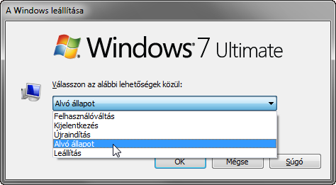

Konkrétan az alvó állapotra gondoltam, amikor asztali gép esetén lekapcsol a tápegység, csak a készenléti 5 V táplálja a RAM-ot, ahonnan nem vész el a tartalom, gyorsan el tud indulni, ugyanazt az Asztalt kapjuk vissza, ahogy előtte volt. Ebből fel tud ébreszteni a Feladatütemező is, ha a kívánt időpontra ütemezed a torrent program indítását például.
Más kérdés, Win7-nél ez úgy van megoldva, hogy a RAM tartalmát egyúttal elmenti a hibernációs fájlba is, így áramszünet esetén onnan tölt vissza, vagyis akkor sem vész el semmi.

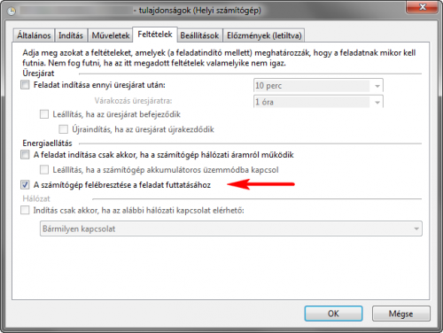

Feladatütemezővel is ébreszthető a gép, készenlétből. Vagy ha teljesen leállítottad a gépet, akkor a BIOS-ban kellene szétnézni, hogy időzített bekapcsolás állítható-e.
Leállítás is szintén a Feladatütemezővel, a shutdown /s vagy shutdown /s /f paranccsal (utóbbi a force, vagyis programok kényszerített bezárása).
Nekem a DVBViewer minden este ébreszti a gépet a Híradóra, ha esetleg nem megy éppen, mert időközben lement készenlétbe. Beírta magát a Feladatütemezőbe:

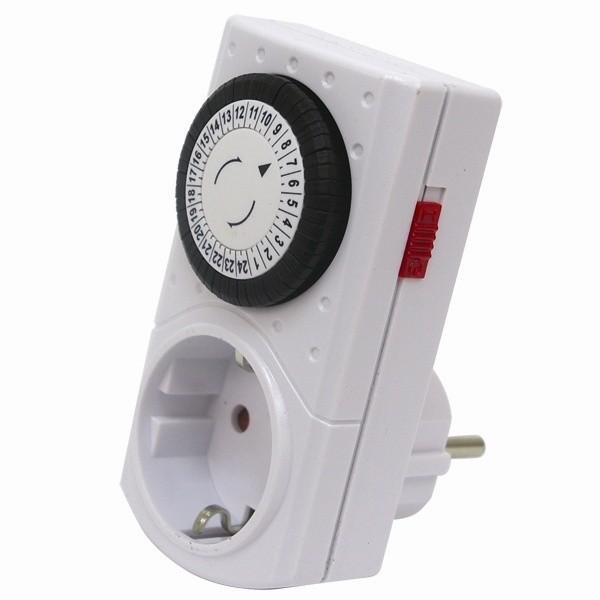

Bedugod a az időzített kapcsolót a fali dugaljba -> dugsz bele egy elosztót (hosszabítóst ha kell) -> az elosztóba bedugod a notit -> az elosztó másik aljzatába egy villásdugó ami végén ott az időrelé (ha jól emlékszem A1 és A2 a fázis + a nulla) -> az időrelé másik felébe mehet a power gomb két vezetéke (15-ös az egyik, 16 vagy 18 a másik vezeték).
Magyarázat: Amikor az időzített kapcsoló bekapcsol, akkor kap feszt a noti és az időrelé is. Az időrelé működésbe lép és összezárja a power gomb két vezetékét (mint amit a gomb is csinál). Ha letelt a beállított idő az idő relé átvált és nem zárja a vezetéket. Az időrelé működése és ideje a beállítástól függ.Szerk: Természetesen akku nélküli használathoz van, hogy amikor az időzítős kapcsoló lekapcsol akkor a noti se menjen tovább.
