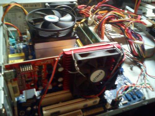

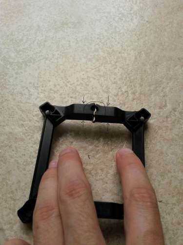

Ezt elég nehéz lesz összeragasztani normálisan
Ezzel tisztában vagyok, ezért nem akarom csak ragasztani, az csak próbaképp volt. (mondjuk a Loctite pillanatragasztó elég jól megfogta, melóhelyen van belőle kétkomponensű, az még lehet megérne egy próbát...)
vagy majd egyszer leesik a hűtő a vga-ra akkor már nem lesz gond a géppel.
Ez nem fordulhat elő, egyrészt álló házba nem raknám így be anélkül, hogy ez ellen nem biztosítanám, (mondjuk felkötöm vhova) másrészt fekvő házam van.

Így is lesz. Az L pofilból lereszelek annyit, amennyi kell, hogy ne akadjon bele a tápellátásba, összeragasztom a keretet, ráragasztom a profilt, plusz csavarozom is.
Köszönöm az ötletet.

Ezt elég nehéz lesz összeragasztani normálisan, vagy majd egyszer leesik a hűtő a vga-ra akkor már nem lesz gond a géppel.

Képen látható módon eltört Arctic hűtő lefogatóját hogy lenne érdemes javítani? Pillanatragasztóval nekiestem, az egyik oldalt úgy megfogta, hogy nem is tudom szétszedni (na jó szét tudnám, de tényleg jó erősen fogja) a másik oldal viszont széttört megint.
L profilú alut gondoltam alárakni, de lentebb nem jöhet, mert beleérne az alaplapon a tápellátásba, így csak mellé tudnám rakni, 4 db M3-as csavarral megfogatnám, úgy tartana valamennyit.
Vélemények, ötletek jöhetnek -

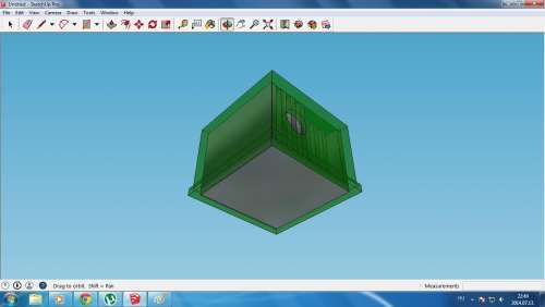

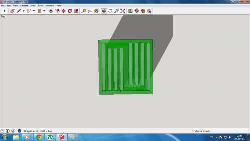

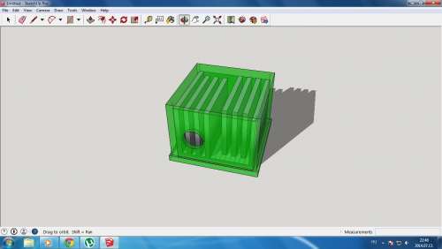

Ahogy néztem hely az van bőven, akár a tetejére is tehetném igen. Csak áramlás ügyileg talán így a legjobb, dual opteron szeróba lenne, cm stacker házba , de cpu körül nincs nagyobb akadály.
Hmmm értelek, akkor jobb lenne réz bordákat szereznem valahonnan. Igazából béta jelleggel menne a dolog hogy még is mennyire lenne életképes és hatékony.
nézzbe #45347 üzenetére
Szerintem már ott elvérzik, hogy a csonkok helye oldalt van. Sok minden útba lesz
És ha az a motor hűtő réz ez meg aluból van és nem lesz eloxálva akkor azt fogod észrevenni elég hamar, hogy csak a műanyag amit nyomtattál kupaknak az marad. Mivel a réz megeszi az alut.

Sziasztok! Nos vízhűtéses kolegák véleményét kérném a következőre 3D nyomtatott CPU vizes blokk lenne a tervem, vagyis hát félig. Egy északi híd borda köré nyomtatnék házat majd azt passzentosan felragasztanám a bordára, komoly áramlástanba nem mentem bele. Íme a tervek, a zöld maga nyomtatott ház. Maga a belső borda méretei 3,4(SZ)//3,9(H)//2,9(M) mm-ben, és alu bordáról van szó, réz sajna nincsen. Jah és olyan 80W TDP-vel rendelkező CPU-ra szánom. A radiátor meg egy krosszmotorból lenne szal elég nagy.
