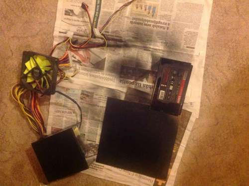

chester91
Satyricon #44785 üzenetére
Köszönöm!
Alapozót nem használtam rá, annyit csináltam, hogy szépen lemostam az egész gépet. hát 1-1,5 réteg, néhol 2 van rajta, ahol hibás lett. Sajnos nincs most több pénzem, hogy vegyek még 1-2 flakont, így marad egyelőre
Élőben azért látszanak a hibák rajta, majd ha lesz megint időm, akkor szétkapom, és majd még legalább 2 réteget ráviszek, akkor lesz az igazi
Nekem anno ajánlották ezt a ventit itt a fórumon. Igazából nem rossz. Amiben hatalmasat csalódtam az az Arctic F12-es ventije, az a leghangosabb darabja a gépnek.

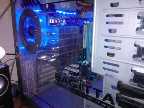

Satyricon
chester91 #44784 üzenetére
Nagyon szép lett, gratula hozzá! Ez a fekete belső... Nagyon ottvan!

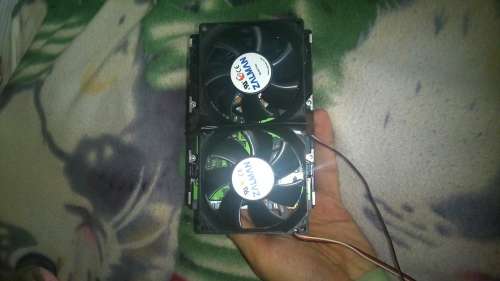

Am miért szeretitek annyian ezt a coolink ventit? Létezik ettől halkabb, olcsóbb és nagyobb légszállítással rendelkező venti is! Annyi embernél láttam, de még csak most jutotta mel oda, hogy rákérdezzek.
Am csak kíváncsiság, nem rossz indulatból kérdezem.
Szerk.:
Am hány sorral fújtad le a gép belsőt? Alapozót használtál?

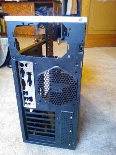

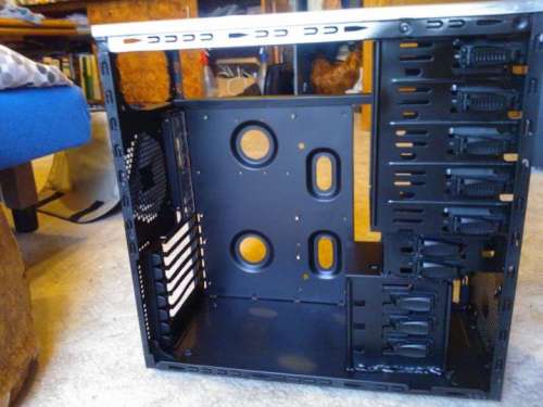

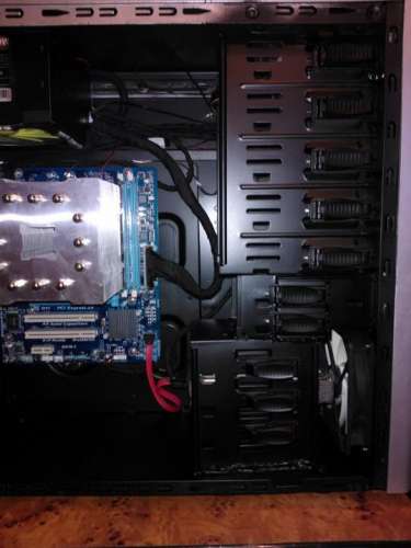

chester91

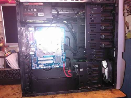

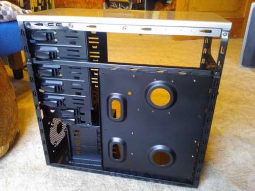

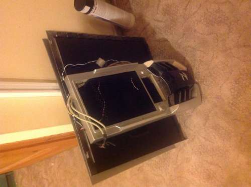

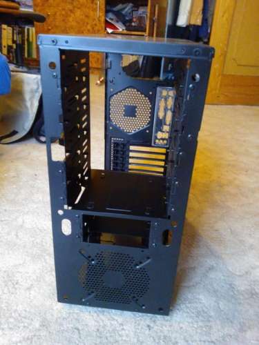

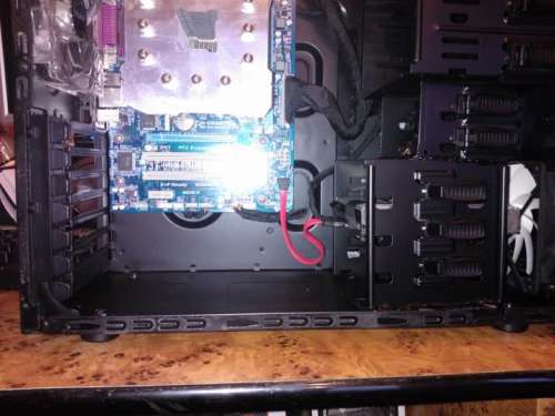

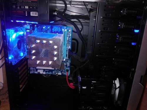

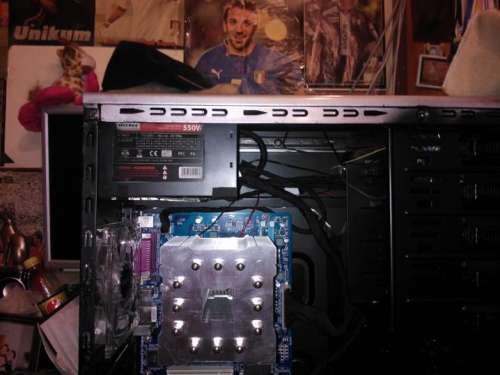

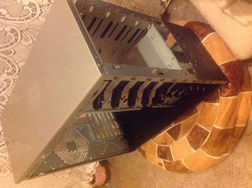

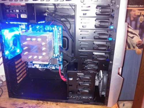

Kész lett a "mű"
Életem első nagyobb ívű festése, van mit gyarkorolni. Megszáradt, bepakoltam, és hát na...
3 napig melóztam vele. Ami biztos, hogy legalább még kettő flakon kellene, hogy tökéletes legyen a festés, néhol megfolyt, de már így is kiürült a flakon, annyi még van, hogy majd a rács keretét megadó akril szilikont lefújjam. A következő majd egy metál szürke/ezüst festés lesz, az előlapot és a tetejét kellene lefújnom, hogy szép legyen
Előtte:
Alatta:
Utána:
Köszönöm mindenkinek a segítséget!

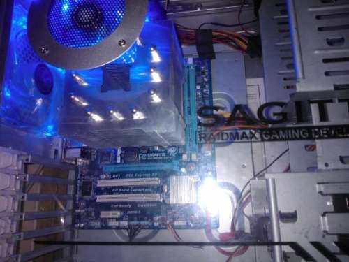

spidersoft

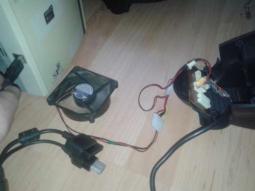

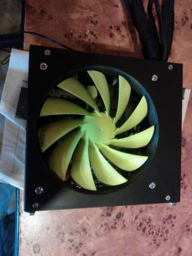

Kicsit módosítottam a GMC R2 Toast előlapi paneljét. Az ok: rettenetmód zajos volt a hangkimenet. De annyira, hogy az 5%-ra lehúzott hangerővel vetekedett, ami, tekintve, hogy beépített fejhallgatóerősítős hangkártyám van, nem is olyan kevés. Szereztem normálisabban árnyékolt kábelt, ugyanaz. Idővel rájöttem, hogy akkor erősebb a zaj, ha van valami dugva az USB-kre... Akkó uccu neki, belezés megint. USB kábelek lehúzva: zaj megszűnt. Remek. Panel megnéz... jé, a tervezőbácsik közös testre hozták az USB-ket és a hangcsatikat! Akár még jó is lehetne, de nem az, mert csinos kis áram folydogált át az USB testpontjából a hangkártya felé a fejhallgatón keresztül... kicsit megfaragtam a panelt a jelölt helyen, így az USB-k (piros) és a hang csatlakozók (kék) testpontja külön kör lett. Azóta kuss van, mikor annak kell lennie, és az USB aljzatok is működőképesek maradtak.

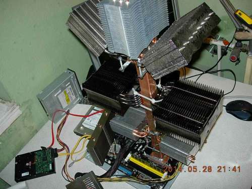

macko20 #44762 üzenetére
Egy NZXT Tempest 410 házban van a konfigom, oldallapok fenn, kivülről semmi különös. Igy produkálja LinX alatt a 69-70 c fokot.
Te milyen házba tervezed ezt a monstrumot? Nem házba szerelve lehetséges, hogy nálam is még alacsonyabb értékek születnének...
Milyen 200W-ot evő húzott procit szeretnél passzívan hűteni? Van már konkrét kiszemelt? Vajon melyik CPU eszik 200W-ot?
Önmagában a felület növelése nem elég a hűtési hatékonyság növeléséhez...szerintem a hőcsövek számának növelése is szükséges, ami a bordákra továbbitja a hőt és azt gyorsabban eloszlatja... -

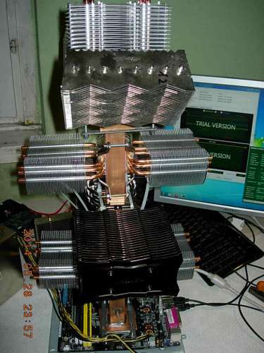

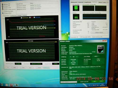

macko20
macko20
kovsol #44754 üzenetére

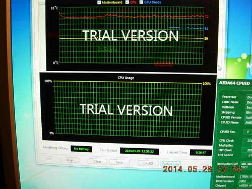

Tehát ezt az értéket környezeti légmozgás nélkül tudja,teljesen passzív!!
ilyen felállásban 65C volt venti nélkül egy 130W-os 1366-onsajnos vissza adtam a kölcsön hőmérőt ,így pontosat nem tudok mondani,az eddigi X kísérletnél az alja ,közepe,teteje eltérő értékű volt ,nem is volt stabil,most egyenletes mindenhol
és eddig a legfelső K2-sem melegedett,mivel türelmetlen vagyok ezért nincsenek pasztázva sem a bordák a fő csőhöz ami biztos hozna pár fokot,+ síkba is kéne hozni az oldalsó hőátadó részt mert hullámosidle-ben bordák nélkül is elvitte...
(#44755) FID a teteje K2+ egy 12csőves hűtő ,4db EKL couldtower,2db Matterhorn+1db házi heatpipe
(#44758) Potzee tehát megint leírom ,ezt az értéket környezeti légmozgás nélkül tudja ,teljesen passzív!!

macko20 #44750 üzenetére
Brutál monstrum! UP neki!
...de inkább látványos, mint hatékony...
Nálam egy szintén 65W-os procit egy HR-02 Macho IDLE 45-48 C fokon tart. LinX AVX alatt sem ment 70 C fok fölé. Egy HR-22 vagy egy Nofan CR 95 bizonyára még jobb értékeket produkálna...de ez a handmade megoldás mindenképp dicséretes. -

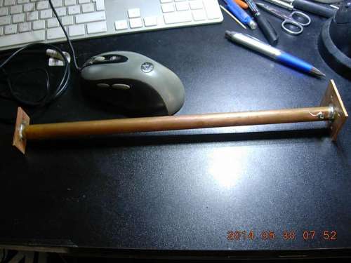

Az alja az három egymástól eltolt boxer.

kovsol #44751 üzenetére
Van benne valami, mert én a Ninja2-vel elvitettem passzívan az enyhén húzott E8400-at, az lehetett kb ezen a szinten. Ott az volt a baj nálam, hogy lesült a fet az alaplapról meg összesírta magát az északi híd ezért se lett végül passzív hűtésem.
Nem fikázásképp mert nagy munka, csak a teljesítmény nem oké, valami baja van. Szerintem sok a hőlépcső, nagyok a távolságok.
Valami olyasmi kéne, ami egy kis tégla, mondjuk olyan vapor chamber szerűség, felnagyítja a CPU felületet hogy rámenjen mondjuk 2 hűtő egymás mellé vagy 3. -

macko20 #44752 üzenetére

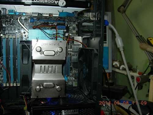

A végéhez:
Most a héten feldobtam rá a ventilátort, de 4200-on passzívban is 65 fok alatt marad.A házban három coolink sfiw2 12cm -es ventilátor van amik 5V-t kapnak. Bios szerint ez 600rpm kb. És a táp egy félpasszív megoldás, ami addig nem kapcsol be amíg a CPU és a GPU terhelést nem kap egy időben, de amúgy a házból szív.
Korábban elég sokáig vízhűtés volt a gépen, de meguntam a szerelgetést, meg túl sok pénzt emésztett fel.
Volt amikor nem indult el a szivattyú és a propci 100fokos volt, én meg elindítottam a Crysis3 -t a gépen, akkor se fagyott ki, csak úgy visszaszabályozott, hogy mondom itt valami nem stimmel, mert máskor nem akadt így.Hány fokkal melegebb a felső borda, mint az alsó?

macko20
Már csak az a kérdés h a házban hány db venti van,+ a táp is a házból szívja a levegőt?
éppen 2db matterhorn van rajta ,és ráirtam a teszt eredményeket,51-55C tudott egy db 12-es ventivel ,passzívban a hőszenzor kikapcsolta a gépet,ugyan ezzel a cpu-val.
Tehát amit a képen látsz egy óriás hő cső /heat pipe/ ,és az összes rajta lévő borda melegebb a szoba /konyha/ hőmérsékleténél,tehát meglepődhetsz..ezt nem igazán értem:
de most ráraktam a hűtőjét már. 4200Mhz-en 65fok alatt marad passzívban. -
Ennek mi értelme amúgy? Meglepődnék ha bármi hőt átadna a fenti bordáknak. Szerintem egy nagyobb borda közvetlenül a procin is elérte volna ezt a hőfokot, vagy még hűvösebb is lenne lehet. Vagy ezt valami szobornak szántad valami modern művészet címszóval?
Az én procimon egy alpenföhn matterhorn rev1 van ami 1060g passzívban és így a 3570k@4500Mhz -t 80fok alatt tartja LinX tesztnél is ami vagy 10fokot ráver erre az Aida cpu stressz tesztre, de most ráraktam a hűtőjét már. 4200Mhz-en 65fok alatt marad passzívban.

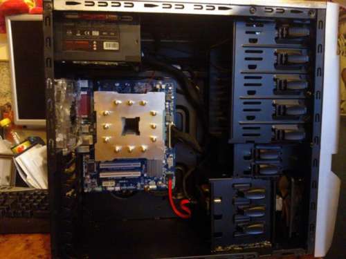

chester91
Végre beszereztem az akril festhető tömítőt, meg egy 600 ml-es aeroszolt, honlap vizsgázok, aztán szétkapom a kicsikét, és nekiesek
A kisebb darabot megcsináltam a tömítővel, hát van mit gyakorolnom, nehéz szépen körbenyomni és elkenni, az biztos, majd festés után meglátom, hogy megéri-e
#90933760
