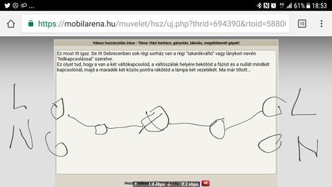

válasz donmackó #58800 üzenetére
Ez most itt igaz. De itt Debrecenben sok régi sorház van a régi "takarékváltó" vagy lánykori nevén "hídkapcsolással" szerelve.
Ez olyat tud, hogy a van a két váltókapcsolód, a váltószálak helyére bekötöd a fázist és a nullát mindkét kapcsolónál, majd a maradék két közös pontra rákötöd a lámpa két vezetékét. Ma már tiltott...
Így lehet spórolni 1 szál vezetéket pár esetben, de lehet úgy van lekapcsolva a fényforrás, hogy mindkét kapcsán nullát, vagy mindkét kapcsán fázist kap.
Szerk.:
Hja, és a mai kapcsolókban annyira kicsi az érintkezőtáv, hogy alkalmatlanok erre a kapcsolásra. Azaz amikor a megszakítási ív felépül a fázison az a normál váltókapcsoláshoz képest nem üres potenciálra fut, hanem nullára. És fordítva.[ Szerkesztve ]

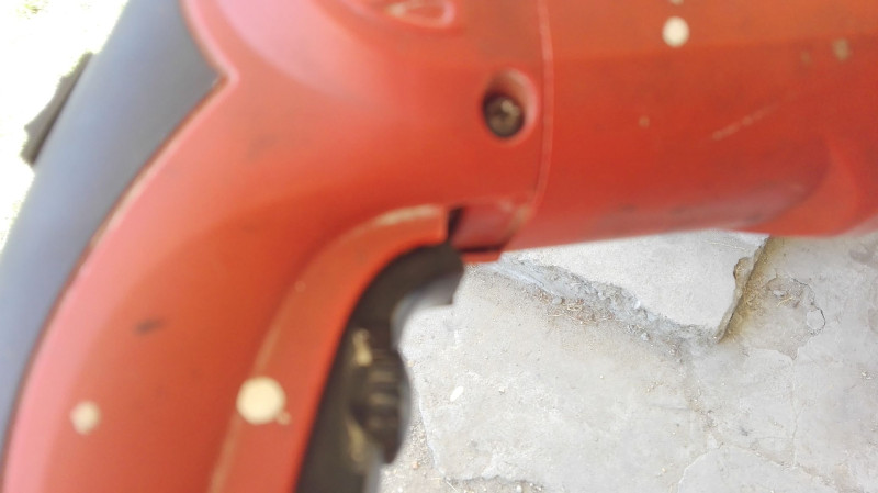

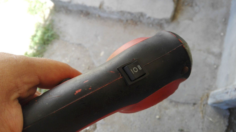

Erről jut eszembe a múltheti barkácsom. Tönkrement az irányváltó a 1X éves Redline (Régi tesco márka) fúrómban. Volt itthon kétpólusú váltókapcsolóm és beépítettem:
Kicsit meg kellett faragni a nyomógombnál a házat, mert a gyári irányváltó kapcsoló nélkül mindig beakadt a gomb:
Eredmény: II-es állásban balra forog, I-esben jobbra, 0-nál meg semerre.
Ezt csak így itt hagyom ;)

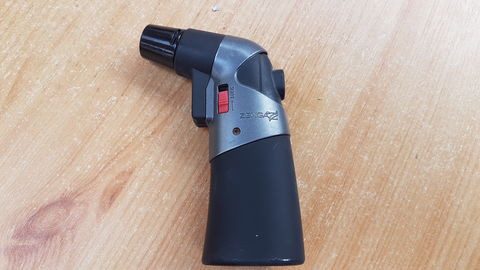

Nekem eddig 3 ilyen ceruza fáklyám volt. Mi direkt forrasztásra vettük.
Kényelmetlen, kicsi a tartálya, szélérzékeny, nem lehetett vele szépen dolgozni.
Volt amelyik csak annyit bírt amennyi gáz volt benne gyárilag.
Kikás cukorkaramellizáló, vagy dohányboltos vizipipagyújtót tudom ajánlani erre a célra.
Utóbbi:Szerk.:
cinemazealot: Ezek szúrólángos cuccok, nem kormolnak.[ Szerkesztve ]
