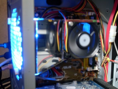

geprombolo
Juj, holnap megpróbálok a szomszéd gépéről képet csinálni. Beleépítette az íróasztalba, olyan gánytopic módra. Eszméletlen! Majd meglátjátok!

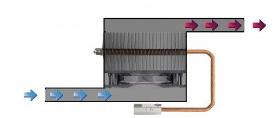

Ne akarjatok egyből megölni csak unatkoztam és össze vagdostam pár képet.
Mióta gondom volt a hűtésemmel sokat gondolkoztam itthoni megoldásokon még mielőtt eldöntöttem hogy veszek egy normális hűtőt.
Az elmélkedésből ez a valami született.úgy képzeltem el hogy a levegő ellátást a ház elején vagy oldalán keresztül oldanám meg.
A meleg levegő távozását pedig a ház hát oldalán keresztül.
Tulajdonképpen a ház belső légterétől teljesen elszeparáltan működne.
Ezáltal kiküszöbölve hogy a házban lévő "meleg" levegőt keverje a ventilátor.
Vegyétek figyelembe hogy nem értek a dologhoz, csak egy kósza gondolat.
A felfüggesztésen ne is gondolkodjatok azt nem volt kedvem össze ollózni.
Mi a véleményetek? lenne értelme egy ilyennek? -

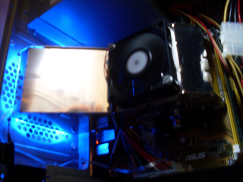

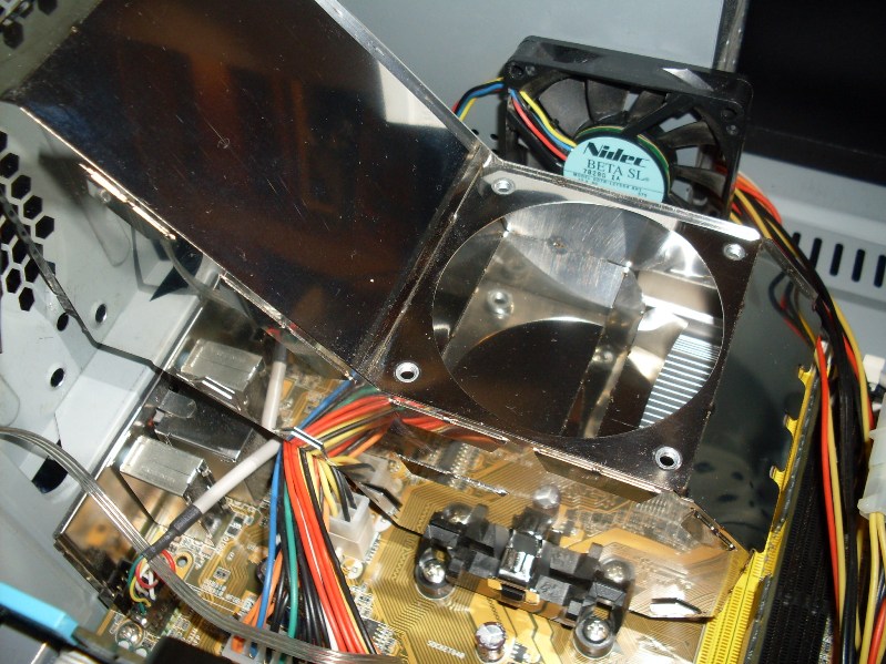

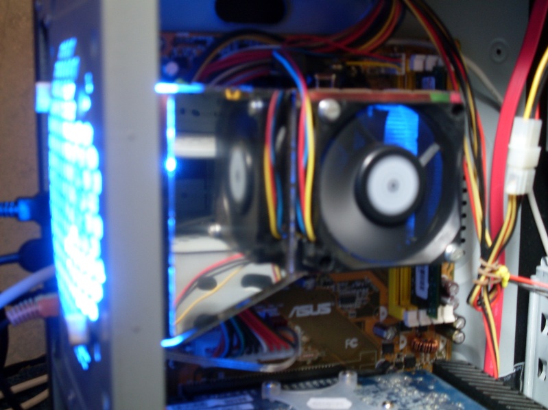

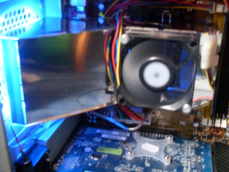

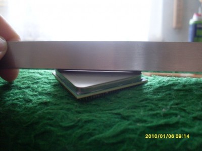

Most láttam hogy van egy ilyen "őrült" topic is, és gondoltam megosztom veletek a rossz tokozású processzorom (Athlon 64 4800+) okozta első lépésem.
Erre a lépésre a házból való közvetlen hő kivezetése vitt, és egy darabig jó is volt.Valamiért mindig romlott a hőátvitel,és ezért voltak továbbiak, de ezek már nem "látványosak" már!Ezt a tokozásbeli problémámat a polírozás oldottam meg.
Ilyen módon oldottam meg, de már egy Artic Cooling-om van és ez sem teljesített vmi szépen.Kíváncsi lennék hogy így végleg megoldva a problémát, oldalról fújva le a hőt és kivezetve, mennyire versenyképes a gyári hűtő!Talán majd egyszer...
A burkolat AutoCAD tervezéssel, lézerkivágással készül 0.5-ös rozsdamentes (INOX) acélból. -
