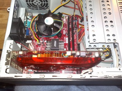

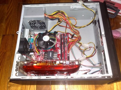

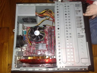

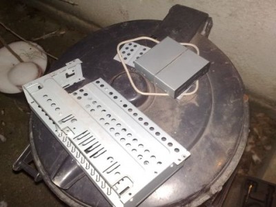

Sikerült szert tennem egy iGUJU G60-as HTPC házra itt a Hardveraprón. Nagyon megörültem az igényes szép háznak ami szerintem minden nappaliban megállja a helyét esztétikai szempontból.
Hito barátomtól kaptam egy MSI 9600GT OC-t még a régi referencia nyákost. Adta magát egy jó kis MSI alaplap beszerzése is, hogy ne csak kívül legyen csinos a masina, hanem belül is szép látványt nyújtson.
Szétszedtem a házikót, beszereltem az alaplapot, majd ekkor már kétségek kezdtek gyötörni a VGA
kártyát illetően, nem alaptalanul:A kártya még éppen hogy befért de a meghajtókat tartó keretet már nem lehetett a gépbe visszarakni.
Mivel a 9600-os kártya már nem képvisel komoly értéket, viszont a 3D teljesítménye még mindig nagyon jó, ezért úgy döntöttem, hogy megtartom a kártyát és a gépház fogja kárá. t látni. Már éppen nekikezdtem volna az áldásos tevékenységemnek, amikor feleségem leszögezte, hogy bent a lakásban nem lesz flexezés. Úgyhogy a bejáratunk melletti kuka lett a munkapadom:
Aztán mikor már majdnem megvoltam, akkor esett le, hogy a kártyaolvasó ami erre a részre esik útban lesz. Így szegény szenvedte el a legnagyobb veszteséget; több mint a felét levágtam, addig amíg a kis nyák panelje engedte:
Ez után beszereltem a keretbe a "kártyaolvasó-lite"-ot, majd a keretet a helyére. Bekerült a kártya is a PCI-E slotba, még a tápdugójának is bőven jutott hely. Sajnos nem a legszebb látvány, még van mit rajta finomítani, de így most egy nagyon kellemes gamer-HTPC gép épül belőle.
A cikk nem annyira a technika bemutatásáról szól, hanem inkább bátorítás, hogy nyugodtan ragadjatok Dremmelt, flexet, lemezollót, lomfűrészt! Sok sikert a barkácsoláshoz, és várom mindenki ötletét, javaslatát.
A képek nagyíthatók.

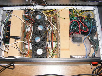

Minden benne volt bár nem volt könnyű. 4x10.000uF tudom nem sok de így is elegendő volt.
Huhh az ic... TL072 nek egy modernebb változata... semmi olyan agyonintegrált cuccot nem raktam bele.
Volt mikor alul méretezett 12v 1000uF kondit raktam bele nah egy elrobbant miközben otthon járattam a cuccot. A végén már került bele koppanásgátló hangfalvédelem.... a tápegység alá kerül,t ekkor már semmi más nagyobb dolog nem fért volna bele. Egyedül a hidalás maradt ki. -

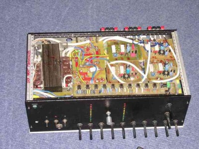

De akkor már én is megmutatom a remek művem sok sok évvel ezelőtt építettem.
4x120W
2x10 sávos hangszínnel.
Eléggé kevés pénzem volt de minden saját kezűleg. Hosszú történet de az elején 0 tudásom volt asszem a 4. panel építése után kezdett el szólni.(azóta sokat fejlődtem....)
szerk: bal hátsó panelt ép akkor kezdtem el javítani azért nincs rajta a hűtőcsillag.

jaja1981
moha21 #13140 üzenetére
Nem tudom ,nem emelgetem.
Most 80.000uF van benne.
40.000uF-dal indultam vele, de meg kellett toldani, mert kevés volt az áram, nagy hangerőn.
Lesz hozzá egy külső doboz és még kondi, mert segítene rajta még.
Egy 100.000uF még hozzá lesz csapva, had kapjon kakaót a végfok.
Sok erősítő azért torzít nagy hangerőn, mert elfogy a szufla a tápból.
Na ezt kell kiküszöbölni.
Ha szerelem ki kell sütni a kondikat, mert 80.000uF 100V-on olyat üt, mint a lórúgás.pee13:
