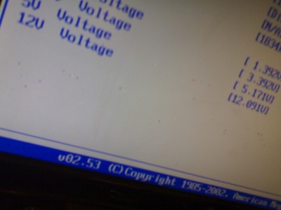

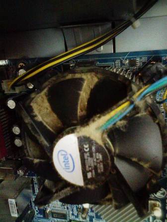

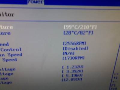

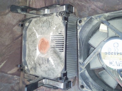

Hoztam egy gépet javításra, kifagyogat.
Mondom sima ügy, a prescott cerka alatt megkövült a paszta, és tuti tele van porral a cucc. A por nem volt vészes, néhány szegletben bújt meg néhány ujjnyi MASSZA, de a sokk akkor következett, amikor bekapcsoltam, és benéztem a biosba.
Szerintem csak azért 99 fok, mert nem mér tovább a hőmérő.
A borda aljáról nem levakarni, letörölni kellett a pasztát, hanem lepöckölni. Újrapasztáztam A-tól Z-ig az egészet, bekapcs. 50 fokos a proci, hurrá.
Vagy mégse hurrá?
Ilyen faszányos kis szemetelést tolt ki a képernyőre, és totális kifagyás.
Tuti jó ram, tuti jó videókari be, proci az én gépemben tesztel. Továbbá fagy. Okés, FSP táp rátesz, szintén fagy. Alaplapról minden lehuzigál, biosban szintén kifagy.
Maradtam annyiban, hogy az alaplap kukás lesz, mivel az alaplapi usb-k se működnek, és eléggé melegszik az NB és az SB. A lap amúgy egy összevér asus, valami P5GD1pro, vagy hasonló. S775, ddr1, pcie. Jó meló lesz hasonlót szerezni. -

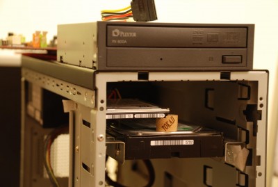

Mire jó a boros dugó?
Itt a kis wincsit tartja stabilan. Mellesleg a wincsik és a ház között egy kis rezonancia szűrő van beiktatva. Valami alaplap dobozában volt ilyen vékony szivacsos bigyó.Az alaplapi VGA hűtése a maradék dugóból megoldva. Az történt ugyanis, hogy nem volt kéznél rövid csavar, de a dugó már fel volt vágva, így hát ez az eredmény.
