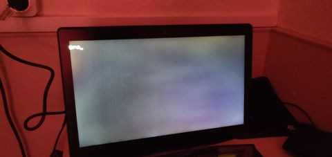

(#27112) KillHates
Azért azt tegyük, hozzá, hogy nagy záridővel van fotózva ezt normál esetben szabad szemmel nagyon nem így látod.(ugyebár ha nem téved ? )
Darth_Revan #27103 üzenetére
Jézusom! Ez elég durván néz ki
Ezen a ponton tégy magadnak egy szívességet és ne vásárolj Lenovo-t ebből a szériából, ez borzasztóan néz ki.
Muerte
A "sarki fények" sem semmik rajta
kentucky
Hát ez kegyetlen
Vidd vissza és vegyél egy GE63VR-t
Darth_Revan
Na jól van, eljött az idő hogy dobjam az ötletet hogy Lebovo y720 laptopom legyen.
Hazahoztam a csere gépet és mit látok azonnal ahogy ránézek a kijelzőre sötét szobában?
1) a csikozodas jobb oldalt nem látni, viszont cserébe bal oldalt még jobban látható mint az előzőnél
2) a kijelző bal oldalán egy szabályos kör alakú beeges van:Ilyet sem láttam még sose ... Csikozodas is újdonság volt, de az a szabályos kör tényleg meglepett, ilyenre nem is számítottam, elképzelni sem tudom hogy keletkezett.
A boltban be lett kapcsolva, de persze az a megvilágítás mellett esélytelen ezt meglátniNagy kar, mert 320k-ert senki nem ad ilyen hardvert (kijelzőt leszámítva)
