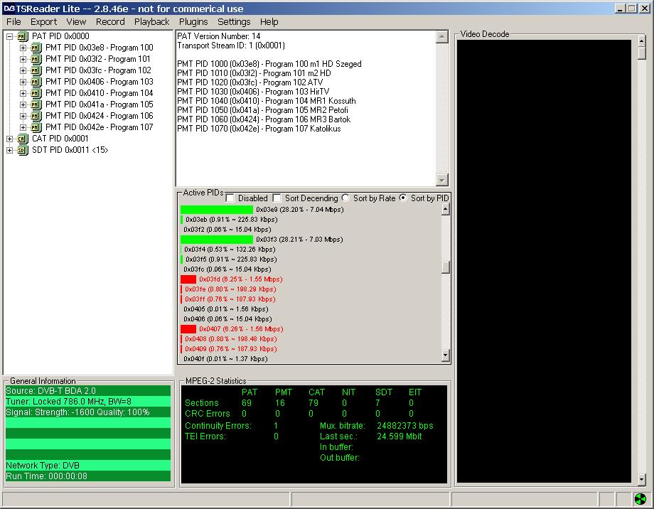

Valahová 2,5-3Mbit köré tippeltem. Jó lenne látni egy mux tartalmat TSReader -el.

Bitratet még mindig nem látok sehol, csak a TSReader-el:
Összesen 25 Mbit
- M1 7,02 Mbit
- M2 7,02 Mbit
- ATV 1.56 Mbit
- Hirtv 1.56 Mbit
Maradék sávszél: 5.29 Mbit
Van teletext is minden TV csatornán.ATV + Hirtv kódolt:
CA System ID: 2816 (0x0b00) Conax
