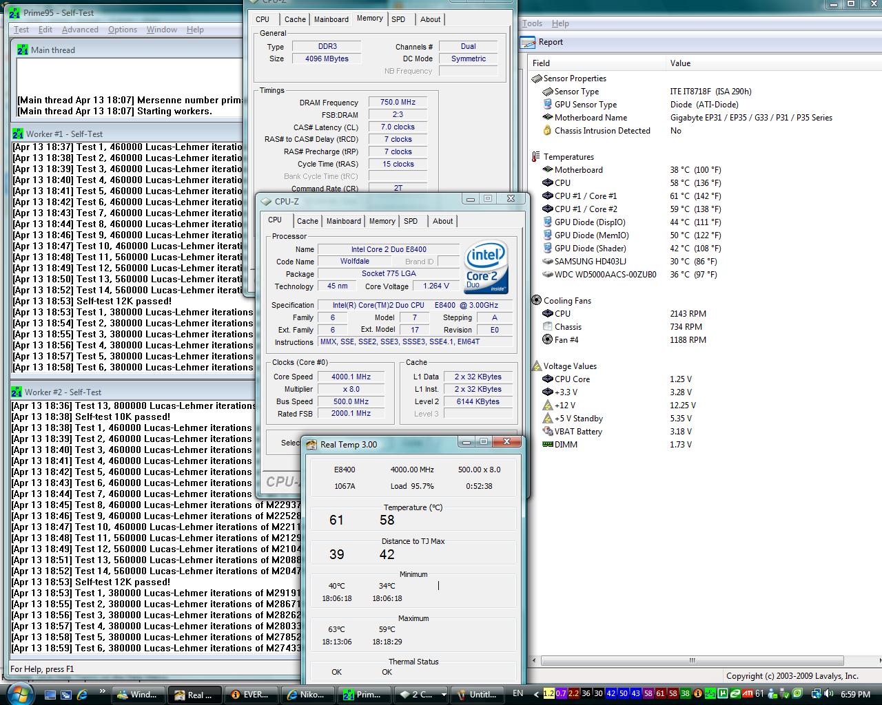

Én már küldtem fel bizonyítékokat
4.0ghz 9x445 és 8x500... az utóbbi volt a nyertes Memtest szerint, holott a ramok majd' 70mhz-val kevesebben futottak.
Azonban, mint mondtam, 9x445 bírja a 24/7-et, szóval a Memtest...
Amúgy, elmondhatom, kb. max. 1000Mb/sec. a különbség a 8x505 és a 9x445 között... nem tudom, ezért megéri-e hosszútávon nyaggatni.
Valóban jobb, olyat nem lehet mutatni, hogy rosszabb eredmények jönnek le ugyanannál az órajelnél magasabb fsb-n, de stabilitásban vannak különbségek, na meg mondom, az az 1000-1500Mb/sec. Bevallom, én nem vettem észre sehol...
Annyiban igen, hogy most (9x450) nem melegszik annyira és jóval kevesebb fesz kell
A 4,3xghz-hez (50x*8) kellett kb. 1.28V és azért melegedett tisztességgel (na jó, max. 60 fok..., de nekem az is sok, aki az 50-hez van hozzászokva valós terhelésnél) -

(Kellett a 2.1V)
Azonban, 21-es csapdája.
Amennyiben 502fsb-vel megyek 4.05-öt, úgy 1006-on vannak a ramok - 1.8V felett nemigen szeretnek lenni, érhető okokból. Ezért, viszont, nem a proci miatt, hanem a ram miatt nyivákolnak a programok, hogy keveslik az 1.8-ot (perf. lev. és CL szorítás független a dolog...).
Amennyiben 449-en 4.1 körül vagyok 1070mhz+2.1V, semmi probléma. (Itt tudom adni neki az előbb említett perf.levet és akár szűkíteni is.)
Szerintem a második éri meg, igaz kevesebb az fsb és a buszseb., de úgy látom, kb. (Everest Memtest) csak 1000mb/sec. az 500-as javára, ami nem tudom, soknak számít-e.
(Nagy különbséget nem észlelek.) -

lipi67
#10310
Igen, és ami a legfurább, most, hogy visszaraktam 9x445-re 1.20V-n megy, ramok 1067-en 2.1V-n, teljesen stabil, játékok, minden... persze, LLCalib és C1E bekapcs.
Prime mindkettőn OK, de már az alkalmazások érdekelnek, nem is tudom miért
Azért, megnézem azt a "másik" biost... állítólag bzs által említettel a 4.7 alap volt..., mindenki panaszkodik az újabbakra. Bár, nemtom sikerül-e feltennem az újra a régit...
Az az 1200 hogy jött össze ramnál? Milyen fesz?
WPrime miféle? -
