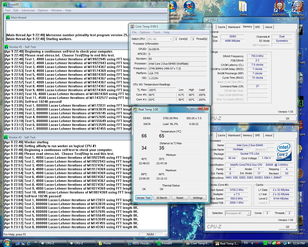

Beállítottam neki 450*8= 3,6GHz
a ramok 900-on mennek szépen
prime95 90 percet futott, eddig stabilnak tűnik
a beállítás és ha nincs terhelve visszaveszi a
feszt és a szorzót is
(minden fesz normál értéken)prime95 maximum heat&power consumtion + Furmark xtreme burning mode
kombó elég szép értéket mértem fogyasztásmérővel: 370W
(300w körüli valós fogyasztás) fsp455 paf bírja a kiképzést

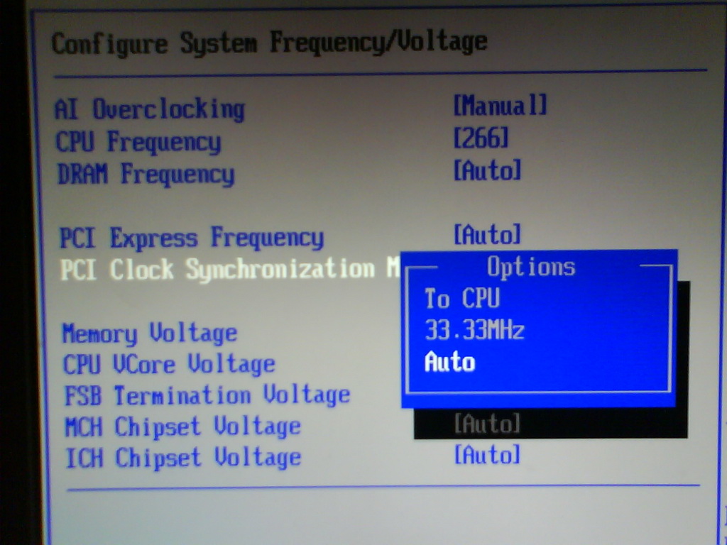

Ugye csak 5mhz-es lepesekkel haladjak?
Az a baj, h nem tudom pontosan beloni a memori a mhz-et 800-ra, mert csak elore beallitott ertekek vannak (2, 2.5, 3, stb) es azokkal nem jon ki pontosan. Ha kissebb az baj?
333-rol felemelem az fsb-t mondjuk 340-re, mentem biosban, ujraidul a gep, de marad 333-on az fsb, ez mitol van?

nah, most 1,28750
így 8x500 és most futtatom a Prime Blend vagy milyen tesztjét
Ha jól látom a magok úgy 69 fokig mennek fel max. Vajh ez még belefér, vagy sok már?
A ramok most 1500-on mennek 8-8-8-20-on....
Prime-ból melyik tesztet futtassam és meddig?
