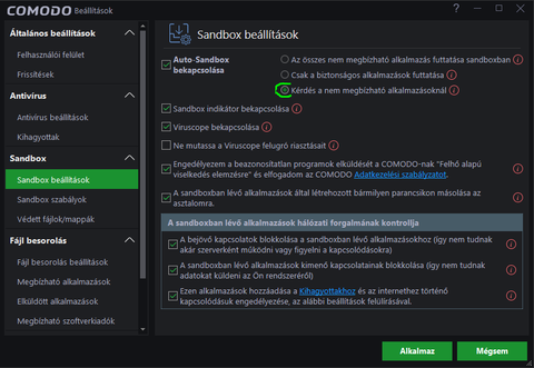

Köszönöm a reakciókat! Nekem nem a felugró üzenetek hiányoznak, hanem maga az aktivitás... Pl: egy hetes tömény netes fekáliában mászkálás után sem talál semmit, illetve az észlelet kártevők listája is üres, az már több mint elég okot ad a gyanúra.
A beállításaim:
Antivírus: Valós idejű
Tűzfal: Biztonságos mód
Autó Elszigetelő: Kikapcsolva
HIPS: Biztonságos mód
Vírusscope: Bekapcsolva
Honlap szűrés: BekapcsolvaKöszi:

Ha több értesítést szeretnél látni, engedélyezd őket. Eleinte én is azt tettem, mert minden mozdulatáról tudni akartam, amíg ismerkedtünk. Ma már csak a leglényegesebbeket akarom látni.1. Általános beállítások/Felhasználói felület
2. Antivírus/Valósidejű vizsgálat
3. Tűzfal/Tűzfal beállítások
4. HIPS/HIPS beállítások
5. Elszigetelő/Elszigetelő beállítások
6. Fájl besorolás/Fájl besorolás beállításai
7. Fokozott védelem/Viruscope
8. Fokozott védelem/VegyesAzt hiszem, ennyi. Javítson ki valaki, ha tévedek!

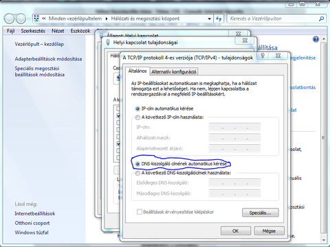

Sziasztok! Távolról próbálok feltenni egy újabb CIS-t:
Kénytelen leszek offline megcsináltatni a tulajjal csökkentett módban? Természetesen eltávolítás már megvolt.
Érdekes dolog történt -- valahogy elkapta a Comodot a gépszíj nálam.

Emellett a Secure DNS is begerjedt. Pár napja egy haver panaszkodott arra, hogy a Nagy Megosztóoldalra nem engedi fel, de a Secure DNS már nálam is blokkol egy szakmai letöltőoldalt (Hacking/Warez: Site may offer illegal sharing of copyrighted software or media), mégpedig úgy, hogy elsőre még tovább lehet lépni a "Disregard this warning and continue (Not Recommended)" lehetőséggel, de továbblépés után már egy olyan figyelmeztetést dob fel, amin nincs továbblépési lehetőség.

Now you have ability to:
- Unblock a blocked application from respective blocked component or from all components.
- You have a Purge button as well to clean up non-existent files related entries.
Please check enclosed Improved_Unblock_Applications_Interface.pngEgyéb változások:
-"Scan Exclusions" section has been moved from "Antivirus" section to under "Advanced Protection" and it also has a new tab for "Excluded Certificate Authorities" as may have been added to exception during certificate scan.
-"Detect shellcode injections Exclusions" present under "Settings --> Advanced Protection --> Miscellaneous" has been renamed to "Disable shellcode injection detection for these applications" to reflect exactly how it is implemented.Változások a Biztonságos Vásárlásban (CSS):
-When CIS is installed, you will see Comodo Secure Shopping shortcut on Desktop. We want to highlight this great feature as user can use it as starting point for secure browsing.
-When you launch Secure Shopping, you will see a welcome window. Please see enclosed SecureShoppingWelcomeWindow.png
This is to highlight benefits of Secure Shopping, with check box not to show again selected.A CIS telepítése nélkül a következők változtak meg:
-We are avoiding alert model and now if you define a website in Setting, and if website is browsed in supported browser, it will be opened in Secure Shopping environment. Please have a look at enclosed CSS_Setting.pngHibajavítások ebben a CSS kiadásban:
- Crash seen with take-on-mars
- Alert due to Logitech softwareHibajavítás:
- Earlier when you scanned, even though there was no threat detected, Trust level may not be 100% in some situations.Fejlesztések:
Website Filtering:
- Cloud based threat database: Till last production version we used to have localized malicious url database; now this beta onwards, we have this database cloud based with support of local heuristic database that's version number you will see in About box. Once in production, you can expect this database to be updating multiple times a day to ensure latest threats are covered. This database is updated every time AV database is updated.
(At the moment beta server is not synced with production for thin heuristic database, so it's version will remain unchanged, although if you remove test server settings and update, you can see higher version of websites database in About box.)
- Additional malware categories: If you go to "Settings-->Website Filtering" section and try to add a category in a rule, you will see additional categories, which are filled up on the fly and will allow us to add more categories in future without client changes. Finally it could become true parental control feature not just protection against malicious/phishing URLs.
- Default behavior for blocked sites as "Ask": If you see default "Blocked Sites" rule, earlier websites in defined categories were set to "Blocked" as default Restriction. Now you can see default value as "Ask". This means now if website is blocked, user will be having option to continue, if he wishes so. Please see enclosed as example page.Letöltések: CIS, CAV, CFW, CIS offline telepítő
