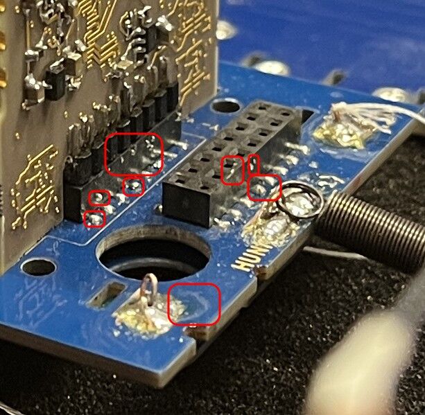

Igen, ezek mind aktuális témák, és mindegyikkel foglalkozunk, mérjük, kutatjuk.
Sok infót találsz a HUNITY-ről itt: https://gnd.bme.hu/hunity
https://gnd.bme.hu/hunity/documents/muhold_nmhh1.pdf
A földi állomásról pedig itt: https://gnd.bme.hu/Súly,és méret korlát: pont ez a lényege ezeknek a zsebműholdaknak, hogy az iszonyú drága felbocsátási költség mellet nem mindegy hogy egy bojler méretű műholdat küldesz fel, vagy egy rubik kockát
A Hunity 5x5x15 (3PQ) méretű műhold, tömege 868gramm.
Energiaellátás:
kihajtogatható napelemszárnyak vannak rajta,így a korábbi BME-s műholdaknál lényegesen nagyobb a felület, és több típusú napelem is felkerült, élettartam, hatékonyság tesztelés miatt.
Sugárzás: az ilyen kisméretű műholdak a tömeg és méret korlátok miatt a "feláldozhatóak" kategóriában vannak: pár év alatt degradálódnak a sugárzás miatt, így erre az élettartamra lettek tervezve.. Kívül vannak a kevésbé fontos alrendszerek és minél "mélyebben" a kritikusak. Aktív védelemre nincs ekkora méretben lehetőség.
COTS: elég ha azt mondom hogy van a fedélzeten kísérleti céllal pár teljesen kommersz modul? WLR089 lora, Pi Pico, OV2640 kamera. (nem mint fő rendszerek, hanem kísérleti jellegű másodlagos, harmadlagos modulok)
Távmenedzsment: A fő és alrendszereken RP2040 MCU-val. Mindegyiken frissíthető a kód. A diákpanelek többségén STM32-van, és csak adatkapcsolati szinten vannak összeköttetésben az OBC-cel, ezeken nincs lehetősés szoftver frissítésre, de a telecommanddal ezeknek a memóriájához is hozzáférünk, azaz pl. működési paramétereket tudunk változtatni utólag is.Most hirtelen csak ezekhez írtam pár gondolatot, de bőven kifejtős mindegyik téma
szmarton80
Igen, valószínű, hogy a fotón nem a filght model van -e. De hidd el, a minősítési folyamat során náladnál is sokkal részletesebben ellenőrizték a forrasztásokat (is). És mivel megkapta a műhold a TRL9-et, és már fent kering és üzemel, vélhetően minden rendben volt a forrasztásokkal. Amúgy nagyon hamar kiderült volna ha bármi nem jó: az indításkori rázkódás és g erők, illetve a légkör elhagyása utána az outgassing és a ciklikus hőingadozás elég hamar bizonyította volna.

#12
Es ez lenne a szep forrasztas?
Szerintem ezt igy fel sem engednek a raketara, hiszen kb. azonnal levalnanak a fellovesnel.

Ha a cikkben lévő félig összeszerelt fotóra gondolsz, azon azért ferdék a panelek, mert azon nincsen rajta a felső rögzítő oldal, és nincs még csavarokkal összefogatva, tehát csak úgy lógnak a panelek a helyükön. Ebben az állapotban nyilván még be sem kapcsolják.
A forrasztásokról: műhold fő egységeit és alrendszereit olyan szakemberek tervezték és rakták össze, akik hidd el, tudnak szépen forrasztani..
Gépi forrasztással nyilván teljesen patent lenne az egész, de kézzel sokszor előrordul hogy áldozni kell a forrasztás szépségének oltrán. Vannak alkatrészek, amiket nem szabad az előírtnál nagyobb hősokknak kitenni, vannak nagy felülethez kapcsolódó VIA-k, ahol a hő olyan mennyiségben távozik el, hogy igen nehéz szép forrasztást létrehozni. Minden panel át van vizsgálva összeszerelés után röntgennel, hogy a forrasztások mechnaikailag megfelelőek. Itt az elsődleges szempont a mechanikai megfelelőség, és nem a szépség. Ezen kívül igen komoly teszteknek van alávetve a földön maradó és a repülő példány is, hogy megkaphassa a TLR9 minősítést, és egyáltalán vállalja az integrátor cég és a SpaceX a műhold szállítását. -
tido89
Kérlek, részletezd, hogy mi az, ami gányolás szerinted!
FYI: az egész műhold proto, mivel összesen 2 példány készült belőle, kézzel forrasztva, mert nem éri meg gépi beültetést kérni.
Továbbá ez a "gányolt" műhold megfelel a Falcon 9 rakéta követelményeinek és nem mellesleg éppen működik az űrben. -

Gondolom a kepen csak a proto peldanyt latjuk, mert eleg ganyul nez ki.
