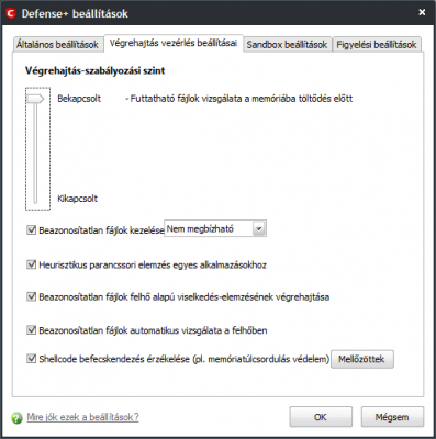

Ma már nem tervezem, hogy többet írok a topicba, de ezen tapasztalatok amiket itt megosztok másoknak hasznosak lehetnek.
Szóval az iménti megoldás esetében Bekapcsolt homokozó mellett, de nem a homokozóban futtatva maximálisan 340 /340 -es eredmény jön ki. Így oké is lenne .
Viszont a Core Temp -ami nincs digitálisan aláírva a fejlesztője által - nem fut .
Konklúzió .
Három megoldás van. Vagy lemondunk a Core Temp használatáról , és akkor minden oké, vagy ha nem akkor a másik kettő :
210 /340 -et produkálunk bekapcsolt alapbeállításokat tartalmazó Sandbox mellett...
vagy kikapcsoljuk a Sandboxot és akkor 340/340 -nek kell lennie, és a Core Temp is fut.

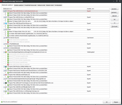

A skypera mutattam egy képet,az szerint állítsd be,s nem lesz ennyi szabály hozzá és biztonságos is
(a router-modem combos rész pedig,vagy eltér,vagy ki is marad nálad)Az AV részében sajna nem tudok mondani semmit,ugyanis van előfizum másik antivírus progira és csodálatosan megférnek és együtt működnek...úgyhogy az előfizetett AV-t használom a COMODO tűzfallal
-persze ha lejár az is,akkor jöhet fel mellé az AV része is
#41133696
L7wy
Razim K.
#41133696
#5901

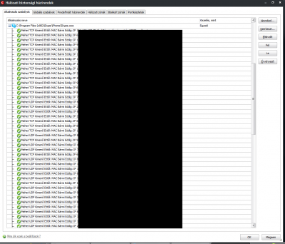

A webböngészőt egyediről rakd át predefiniált és webböngésző beállításra.
A skype pedig nálam így néz ki:
festett jelölések értelmezése:
narancs= a SKYPE portja (ez saját,a skype beállításaiban találod)kék=én egy router-modem combo mögött vagyok,ezek a beállítások ahhoz tartoznak
zöld=a router-modem combo (saját) kommunikációs portja
(ezekre neked nem biztos,hogy szükséged van)fekete=az a törvény,amivel a COMODO azt az értelmezést kapja,hogy "minden egyéb kérés tiltása-naplózása" Ezt úgy éred el,ha megalkottad a szabályokat a végére ezt szúrod be:
tilt
ki-be,
forrás,cél,ip >>bármi
tűzfal naplózáshoz pipa__________________
Ez pedig tapasztalat:
Hogy könnyedén megértsd a COMODO beállításait és könnyebben személyre szabhasd,így állítsd be a tűzfal viselkedését:egyedi
szabályok...biztonségos akl..... pipa
ipv6...pipa
riasztás sűrű (megjegyzi és mutatja a potokat is! )
ICS szerver kivételével minden más pipa(...persze ez is pipa,ha átjáró vagy,stb...)
speckónál is minden pipa...Ha így használod,sokkal egyszerűbb lesz személyre szabnod.

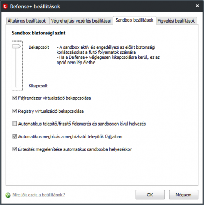

Ha bejelölöd a homokozó értesítésénél, hogy mindig odabent fusson, akkor a későbbiekben a homokozóban történő futtatásról külön értesítést nem kapsz.
140 pontot csak akkor fog elérni, ha nem a sandboxban futtatod és a feldobott kéréseket engedélyezed, valamint akkor lesz következetesen ennyi vagy annyi, ha a válaszaidat megjegyezteted.
Ha korábban már volt fönt a gépeden a comodo és nagytakarítást nem csináltál utána, akkor tud érdekesen viselkedni a program, saját tapasztalatból is írom.
Nálam konzekvens eredményeket produkál a clt, akár bent, akár kint futtatom,a legfrissebb kiadás óta 340/340 folyamatosan az eredmény.
Akkor szokott 330-at írni, ha az egyik teszt az adott rendszeren nem futtatható valamiért...
És még egyszer: figyelni kell a válaszokra és azok megjegyeztetésére vagy nem megjegyeztetésére, illetve hogy engedélyezed vagy sem a kéréseket, mert ezek függvényében kapod az eredményeket...

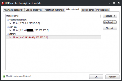

Kérdések:
1. a \\192.168.x.x\ elérés működik az intézőből/parancssorból xp-> vista és vica-versa?
2. vista-k kérdezzenek mindent, a bibi ott lesz: Tűzfal|Láthatatlan portok varázslója: Értesítés..
3. Hálózati biztonsági házirendek| Saját hálózati zónák: ez okés mindkét helyen? Pl.:Gépek címei:
192.168.10.1
192.168.10.2
192.168.10.77
192.168.10.123"Helyi háló" (valaminek nevezted):
IP Be [192.168.10.akármelyik / 255.255.255.0] ennek néz ki mindnél? (IP cím maszk) -
