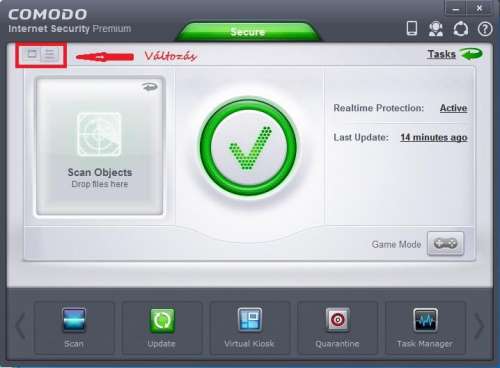

olivera88
Sikerült megtudni h fogy kinézni az új verzió. Ez fain lett.
Gondolom a főablak az maradt?

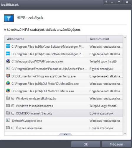

olivera88
Ezt nem vágom hogy h HIPS szabályoknál mit keres ott a CIS??
Máskor mintha nem lett volna ott.Csicso82
