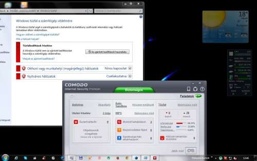

Szia, esetleg néz rá, hogy a kapcsolat tulajdonságainál (hálókártya) ott van a listában a Comodo Internet Security Firewall driver és be van a pipálva. Mert pld. nálam a T-s mobil sticknél van az hogy semmi sem működik amíg azt ki nem veszem tehát nálam annál az fixen ki van lőve csak úgy tudom használni igaz ilyenkor nincs tűzfal védelem sem de legalább van internet. Nálad viszont ha az nincs ott akkor bármit állíthatsz a Comodoban az úgyse fog működni az adott hardveren keresztül.
olivera88
Nyilván a Bitdefender Internet Security kavar be, a Windows 8.1 es gépemen is fent volt, azon most 6 os CIS van, és szintén nem mutatja a hálózati kapcsolatokat, sőt a tűzfal is hibát jelez. De ott nem lehet kitakarítva utána, Windows 7 en meg kitakarítottam utána és még se használt.
Ma meg észrevettem hogy Windows 8.1 en a Windows tűzfala is aktív? Annak nem kellene kikapcsolnia ha fent van egy másik tűzfal? Vagy azért van bekapcsolva mert a CIS tűzfala hibás? -

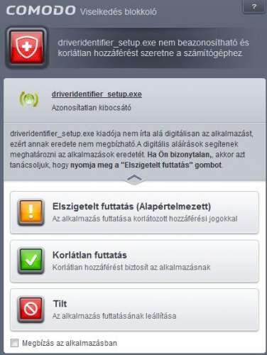

Nem értem miért kellene a HiPS ide, mikor felismeri, hogy beazonosítatlan, sandboxba is teszi, csak nem kérdez meg minden esetben
Bekapcsoltam a HiPS-et próbaképp, de teljesen mind1 volt, mert nem futtatta sandboxba azt az alkalmazást, amelyiket akkor tette, amikor bekapcsoltam az auto-sandboxot. Ha bekapcsoltam az utóbbit nem dobott figyelmeztetést csak felvette a beazonosítatlan fájlok közép az alkalmazást és magától sand-boxba futtatta.Most kikapcsoltam a HiPS-et, maradt az auto-sandbox és alatta lévő 2 opció bekapcsolva. Pl dobott egy ilyet:
Tehát itt megkérdezte, de pl a jpgtopdf.exe alkalmazást csak besorolta a beazonosítatlanok közé és rögtön ment a sandboxba kérdés nélkül miért?
És persze tudom, hogy a fájl besorolás / megbízható fájlokon belül ott van az olyan, amit megbízhatónak jelöltem és nem fog több kérdést feldobni ugyanarra az alkalmazásra, de itt más a helyzet.

Számít, az értesítésekhez és kérdésekhez be kell kapcsolni a hips-et.
Csak az első alkalommal tudsz nyomni az auto sandbox értesítésén egy ne izolálja többet lehetőséget is (ami után már nem futna a következő indítás után auto sandboxban), később már nem adja föl azt az ablakot. Egyébként a már meglévő szabályokat törölheted a d+ szabályai közül, így újból találkozhatsz a fenti értesítésekkel.... -
