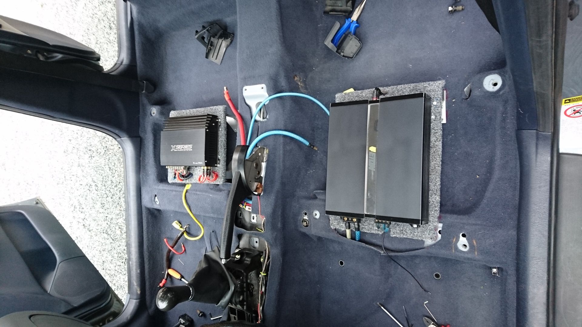

drunkyboy
pengusz77 #51533 üzenetére
Van róla képem és mégegy, amin jobban látni a rögzítést.
Az alap egy 8-as rétegelt lemez kárpitozva, alatta műanyag szekrénylábak, amit sarokvasak tartanak a rétegelt lemezhez. A lábakat pedig egyszerűen önmetsző csavarokkal a padlólemezhez fogattam, azért előtte alul is jól meg kell nézni, nincs-e ott fékcső vagy egyéb akadály.
Meg kellett így emelnem mindkét erőt, mert ott jön a hátsó légbefúvó valamint így a hátul ülők lábai is jobban elférnek.(#51539) Speeedfire: nagyon jól néz ki! Először én is szerettem volna a csomagtartót ilyen pofásan kialakítani, de sajnos kell a hely, az ülést is többször lehajtom, így csak a nyomó maradhat hátul.

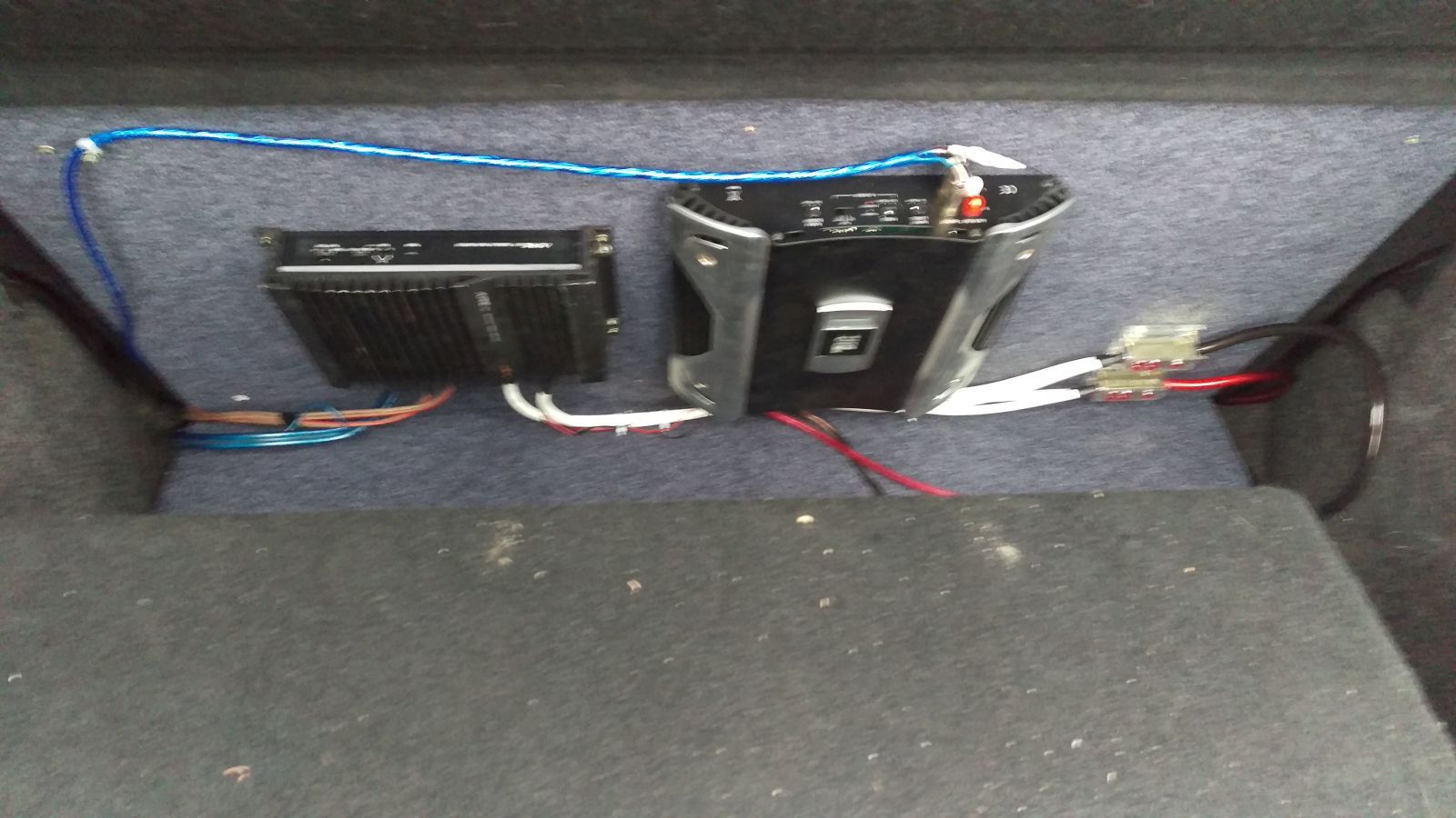

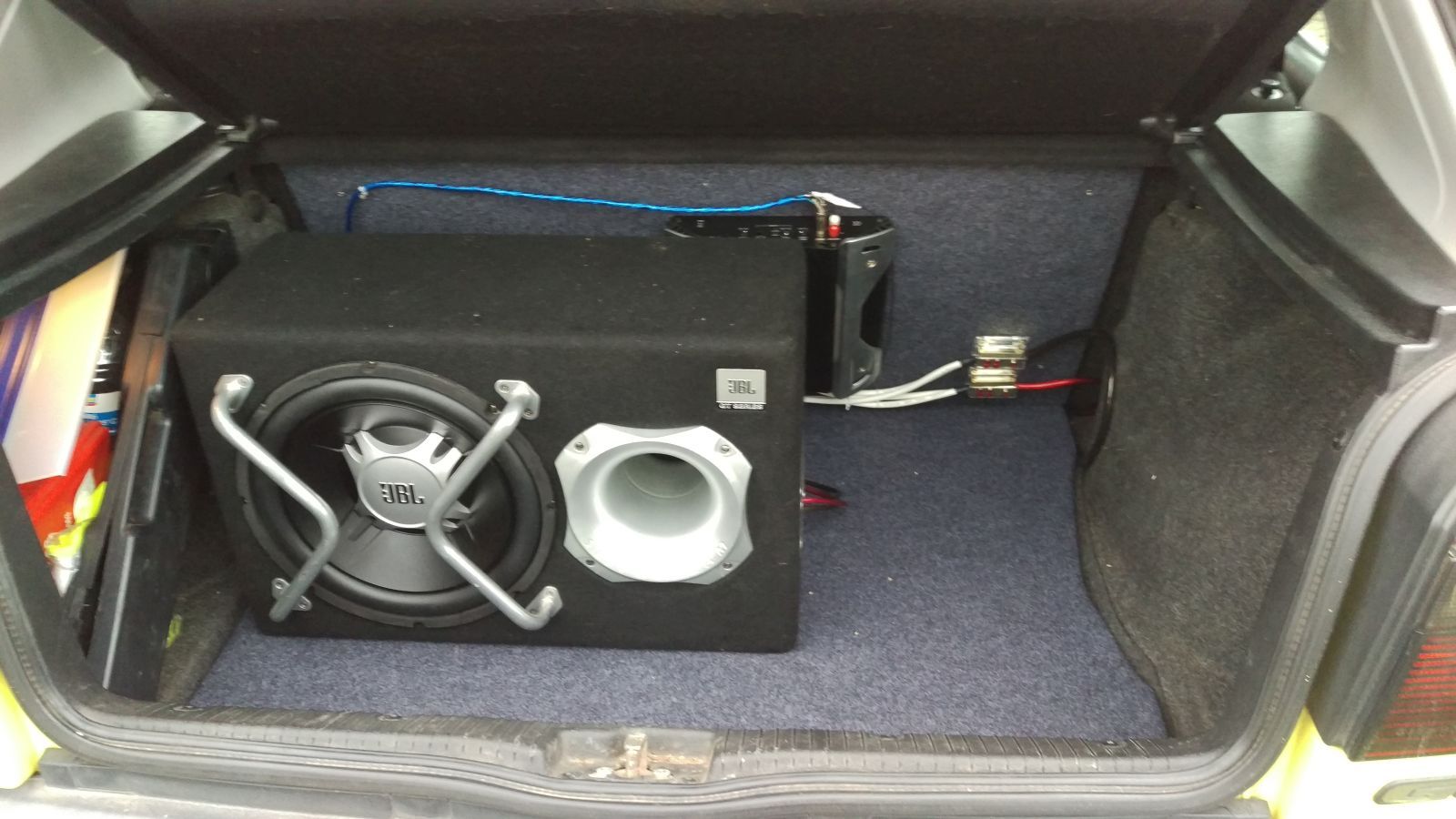

Speeedfire
Kicsit csinosítgattam a csomagtartóban.
Kapott 2db 10mm-es rétegelt falemezt, egyikre az erősítők és a kábelek, elosztók kerültek. A másik pedig a láda alá ment. Nem sikerült pont olyan színű kárpitot venni, de így se rossz.Megkapta az új 64-es exide akkut is, egész jól bírja.
Viszont lehet, hogy a generátor cserés lesz, mert méregettem és le tud ugrani rendesen 12.5-12.8V-ra ha jobban megtekerem az erősítőt. -
