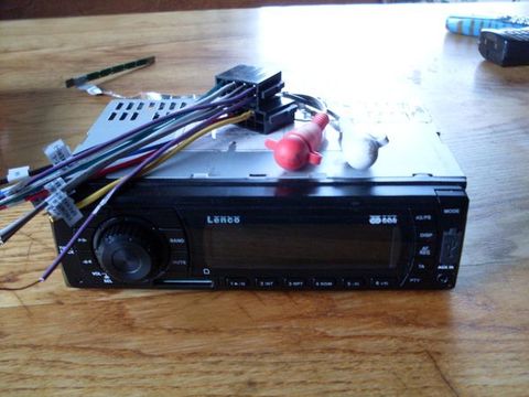

Közben megnéztem a kábelek elrendezését ennek a fejegységnek az útmutatójában. Nem lehet, hogy fogták a kimeneti kábeleket, és a hangszórókra? Azaz a Bal oldalira rákötötték az első-hátsót is, majd ugyanez a jobb oldalinál. Így ha elhúzom a Fader-t megszünteti az első, vagy hátsó jelet, de az ellenkező ugyanúgy átmegy.
Az ISO csatlakozó hiánya az én hibám is, mivel az előző Lenco-ról tudtam netes keresés után, hogy ahhoz lévő kábelek ilyenek:
Így valahogy nem tulajdonítottam neki jelentőséget, mert biztos voltam benne, hogy most is kötögetve van.
Pioneer:
Speaker leads:
White: Front left +
White/black: Front left -
Gray: Front right +
Gray/black: Front right -Green: Rear left or subwoofer +
Green/black: Rear left or subwoofer -
Violet: Rear right or sub +stb stb...
Csináltam egy videót is, ha kellene, feltöltöm. Szól egyik irányba eltekerbe, pl Front. Majd eltekerem Center (nulla) felé, ekkor nagyon furán (szarul) szól, majd másik irány és újra jól szól...

nagyon köszi, hogy segítettél. Már be is szereltem egy JVC-t
nagyon durva hogy mennyivel jobban szólnak ugyanazok a hangszórók. Ég és föld a két hangzás.
A másik, hogy a kábeleket úgy kellett begyömöszölni a rádió mögé, mert van valami fémes cucc ami elvileg arra jó hogy ha kikacsolom a rádiót akkor ne menjen el a memóriája. Gondolom valami kis áramot ad. Nem lehet semmi gond ebből hogy a kábelek be vannak oda nyomkodva mögé ?köszi
