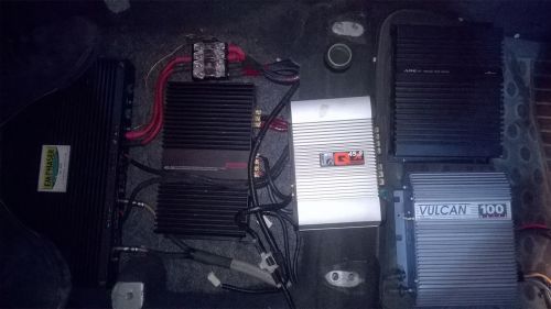

PiciPeti
PiciPeti #53121 üzenetére
Nos Uraim, páran beletaláltatok.
Számomra pedig meglepő eredmény született...
A kis steg kb agyonverte az összeset, ahogy G.ZS. írta, ennek van a legrészletezőbb, és legcsillogósabb hangja, amellett, hogy mindezt természetesnek is érzi az ember...
A hangok szépen leválnak a hangszóróról, viszont az időkorr borult, időm meg nem volt fixen beépíteni, beállítani. Szóval térről nem tudok még nyilatkozni, de szerintem nem lesz gond...És akkor sorban a többi versenyző:
2. Hifo Vulcan:
-Nagyon-nagyon természetes hang, főleg az énekesek lenyűgözőek vele, viszont nincs meg a csillogás, kevesebb, vagy inkább kevésbé hangsúlyos részletek mint a steggel.3. Macrom 42.05:
(Már megszoktam az elmúlt 1 évben, de azért igyekszem objektív lenni... )
-Mosott a teteje, nincs csillogás, viszont egész részletező. A tere, és a fókuszáltsága elég jó, pontos. Meleg, természetes hangkarakter, valószínű ezért érződik tompának...4. Alpine 3542:
-Mosottnak érzem a tetejét, se részletek, se csillogás nincs annyira jelen. Ráadásul nem is érzem természetesnek a hangját, valahogy a mélyközéppel se áll össze a kép. Meglepő, mert titkon ezt vártam első helyre... Valahogy nem illik hozzám. -

PiciPeti
Üdvözletem!
Feldobom a kérdést, kíváncsi vagyok, ki mit gondol:
Csillogás kerestem a magasamhoz, minden volt már cserélve, csak erősítő, és hsz kábel nem. Jelenleg egy Macrom 42.05 hajtja a Rainbow CAL25-öt, Pio 80PRS fej, Klotz MC5000 RCA, Cordail CLS 225 hsz kábel.A bepróbált erősítők:
-Hifonics Vulcan VII
-Steg QM 45.2
-Alpine 3542Kérdés, ki került ki győztesként szerintetek?
