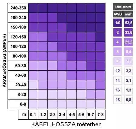

Megerősítem
Én is úgy kezdtem, mint minden hülyegyerek. Kell 1 kis mély. Jött a láda a 6mm2-es kábellel. Aztán szétmentek a gyári hangszórók, kéne 1 másik szett, akkor már 1 másik fej is. Elindult a lavina. Tegyünk a szett mellé is 1 erősítőt. Behúztam a 20-ast. Gondolkodtam nagyobbon, de spórolás, "úgysem lesz ennél több/nagyobb erősítő" elven jó lesz az. Emiatt raktam be 2-es tápelosztót is. Most ott tartok, hogy itt az időkorros fej, már értelmesebb szett van, 3 erősítő és kénytelen voltam megint újrahúzni. Ráadásul most már nem állok meg, jönni fog a 80PRS kb...
Viszont megértem, hogy most van 4-es kábele, minek vegyen. Arra elég lesz. Majd ha kinövi ezt a nyomót (nem fog sokáig tartani), akkor bőven ráér húzni 1 normális kábelt és akkor költeni. -
opeter70
KisBundi #50898 üzenetére
Nézd, spórolni akkor fogsz, ha behúzol egy olyan tápkábelt, ami az esetleges későbbi rendszeredet is kiszolgálja.
Nem hinném, hogy életed végéig ezt a Blaut fogod használni.A jövő héten/hónapban/évben meglátsz, egy jobb, szebb, erősebb subot, esetleg külön erősítővel, akkor aztán bonthatod ki a jelenlegi "cérna" kábeledet, szedheted fel újra a szőnyegeket, a köszöbborítást, a kárpitokat, az üléseket, veheted meg az új kábelt, stb.
Akkor aztán vered a fejed a falba, hogy "miért voltam ilyen hülye, hogy annak idején nem húztam be egy tisztességes kábelt".
Hidd el, én is végigjártam ugyanezt, az első (hifis) autómat 3x kábeleztem át emiatt.Megismétlem magamat:
Egy tápellátást sohasem a minimálisan elégségesre mértezünk, hanem biztonsági ráhagyással, legalább 20-25%-al túlméretezve az erősítő(k) teljesítményéhez képest (ha a jövőre is gondolsz, akkor még többel).Ezt próbálja neked elmagyarázni itt egy fél napja kb 10-12 fórumtag teljes egyetértésben.
