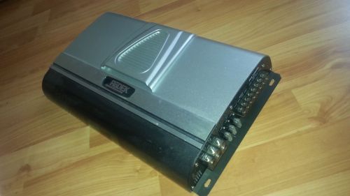

mezaron #51784 üzenetére
Nem rossz ez a rodek, mért adatok alapján leszalad róla egy "kevés" kakaó
1 × 102 Watt Kanal 1 an 4 Ohm
2 × 99 Watt Kanal 1 + 2 an 4 Ohm
4 × 91 Watt Kanal 1 bis 4 an 4 Ohm
1 × 317 Watt Kanal 1 + 2 gebrückt an 4 Ohm
2 × 282 Watt Kanal 1 + 2 sowie 3 + 4 gebrückt an 4 Ohm
564 Watt Gesamtleistung -
mezaron
mortalwombaR #51780 üzenetére
Tápot mindenképp úgy választok, hogy lehessen két erőt hajtani róla!
RodekR4100N
Ezzel az erővel szeretném a fent említett szettek valamelyikét hajtani elsődlegesen két csatornával.
[link] -

Joe fiú
Ez az erősítő még tőled van, az ősidőkből
Az említett rendszert meg hallottam anno a Leonban, akkor indultam el ezen az úton, ezekkel a komponensekkel.
Lehet, hogy igazad van, ha jó idő lesz és nagyon unatkozom, akkor kipróbálom. Van egy Pioneer koax, próbából bedobom azt az Xion helyére.
Az is lehet, ahogy írod,hogy az erősítő is kevés. Azt hiszem a 2 ohmos kick papiron is 100 w rms körül igényel. -
