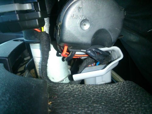

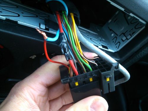

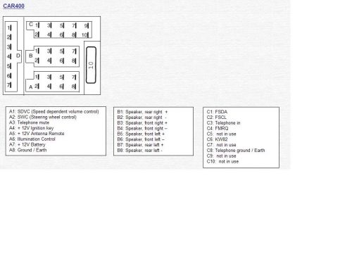

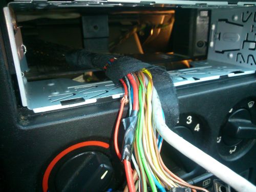

dave0825
lautnermark #50123 üzenetére
Na, az a helyzet, hogy ma nekiálltam, és megtaláltam a gyári vezetéket! Ami gyárilag a pirosra volt kötve (vagy sárgára, nem tudom), és ugye elvágta az előző tulaj, hogy az állandó tápot kösse mindkettőre, hogy ne kapcsoljon ki magától. Szóval megtaláltam, és visszakötöttem úgy, ahogy gyárilag volt, most úgy megy, hogy ha leveszem a gyújtást, akkor kikapcsol a rádió (rendesen kikapcsol, nem csak leveszi a tápot és eltűnik minden, de ehhez meg kellett cserélnem a piros-sárgát). Szóval most jól működik, bár én úgy szerettem volna ugye, hogy csak kulcs kihúzáskor kapcsoljon ki, de mindegy, jó így is (lehet később valakivel megnézetem, vagy megkérdezem, mi lehet). Így a 2. állásba kell fordítanom a kulcsot (nem a 3.-ba, a gyújtáshoz), és bekapcsol magától, ha leveszem 1. állásba, akkor kikapcsol. Köszönöm mindenkinek a segítséget.
Egyébként így nézett ki: a vastag piros ment a pirosra, onnan azzal a vékonyabb pirossal volt átkötve a sárgára. A kéket én húztam be a gyújtás ACC száláról (2.- 3. kép), de a 4. képen látszik, hogy megtaláltam beljebb a gyári vékony pirosat, amit elvágott a tulaj, szóval visszakötöttem, és most megy.

Sziasztok. Adott egy Opel Vectra B 1998 évjáratú jármű ami multifunkciós volánnal rendelkezik (6 db. gomb, 3 oldalanként) és ebben az autóban a gyári magnó helyett egy Sony MEX-N5100BT van bekötve erősítővel meg nem gyári hangfalakkal stb... Tökéletesen működik a fejegység és mivel ő Steering Wheel ready, vagyis előkészített ilyen célra (Jack kijövetel), így csak egy jack kábel kellene nekem amit összehangolok a volánon lévő gombokkal. Ugye ellenállás elven működik a 6 db. gomb és a magnó képes értelmezni az értékeket lenyomáskor és egy adott funkciót hozzárendelni a gombhoz amit én szeretnék. Van rajzom a Sonyhoz, de nem tudok kiigazodni rajta sajnos
A fejegyseg rajzan a remote funkcíó J801-ként van jelölve és ha megnézitek a 30-ik oldalon a 3 csatlakozásból egyik föld a másik kettő pedig RC_IN0 és RC_IN1 viszont vannak ott valami pufferek és valami 1K Remote ami gondolom 1KOhm ellenállás akar lenni, vagyis az lehet a határ talán, de nem vagyok benne biztos, mivel nem vagyok jártas a témában. Egy másik rajzon is látható a remote funkció, ez a 36 oldalon található és szintén J801-ként van jelölve.
Na most a kocsi gombjaitól állítólag 2 vezeték jön az ISO csatiba, de még nem szedtem szét a volánt, szóval csak amit a neten találtam az alapján írom... Ha a 2 vezetéket ami jön a volántól bekötöm egy Jackivel a magnóba, akkor számít hogy melyiket hova? In_1 vagy IN_0 ? Tönkre tehetem-e a magnót ha nem kötöm be helyesen, vagy csak egyszerűen nem fog működni? Esetleg tudnátok javasolni valamilyen bekötési módot, vagy valamilyen ötlet ? -

Most olvasom, amit írtál, de már nekiálltam előtte, most végeztem, és nem jó valami.
Rákerestem google-be, itt találtam ezt a képet, hogy a gyújtás 2. állásában melyik vezetéken van áram (a képen az ACC gondolom), arról nagy nehezen a kis hely miatt húztam egy szál vezetéken a rádióhoz, amit a pirosra kötöttem, a sárgára pedig a korábbi vastag piros ment (persze az áthidalást kikötöttem). Elfordítottam a kulcsot 2. állásba, bekapcsolt a rádió, visszafordítottam a kulcsot 1. állásba, kikapcsolt, pedig a kulcsot még ki sem vettem... Hiába fordítottam meg a piros-sárgát, ugyanazt csinálja. Ezért kínlódtam vele egész eddig.
Vagy ez csak így megoldható, hogy ha 1. állásban van a kulcs, tehát nem fordítom el sehova (mármint nem csak bedugom, mert akkor még kormányzár is van, hanem elfordítom, majd vissza alaphelyzetbe), akkor nem működik a rádió? Én úgy szeretném, hogy csak akkor kapcsoljon ki, ha kiveszem a kulcsot, ne akkor, ha 1. állásba visszafordítom.Apám VW Sharan-jában így van, hogy ha leveszi a gyújtást teljesen, nem kapcsol még a ki a rádió, csak ha kiveszi a kulcsot. Újra pedig akkor lehet bekapcsolni, ha ráadja a gyújtást (de ilyenkor persze leveheti, amíg nem veszi ki a kulcsot, addig szól tovább). Vagy lehet, hogy ez gyújtáskapcsolótól függ, hogy az enyémen már az 1. állásban sincs áram, a Sharanban meg csak akkor szűnik meg minden áram, ha kiveszi a kulcsot? Mert más vezeték nincs a gyújtáskapcsolón, amit lehetne használni: ACC, ON, Start, Com.
