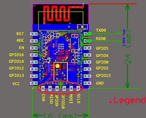

Most ismerkedek az esp-vel.
Vettem két ilyen modult.
Az egyiket felkonfiguráltam AP-nak. Szépen működik is.
A másikat most próbálom életre kelteni. Arduinon keresztül sorosan írogatom neki az AT parancsokat.
Minden rendben van, mert az AT parancsra megkapom az OK választ.
Amit legelőször szeretnék tenni az, hogy átállítom a modult kliens módba. Sajnos az
AT+CWMODE=1parancsra
ERROR-t kapok.
MI lehet a gond?

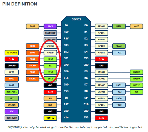

#5773
"Sima ESP8266-on a D1, D2, stb. PIN-ek nincsenek definiálva"
Ezért szoktam én javasolni, hogy mindig nézzük meg az adott panelra vonatkozó pins_arduino.h fájlt.
Nálam pl. a d1-re itt van (én mindig portable módban használom):
C:\Arduino\arduino-1.6.10\portable\packages\esp8266\hardware\esp8266\2.3.0-rc2\variants\d1\pins_arduino.h -

Ha már szóba került az ESP12E/F, a "fehér kártya" , a NodeMCU vagy éppen a Wemos D1...
A "fehér kártyán" nem található kivezetések a pirossal bekarikázottak (bocs' a képekért":
Ezek a NodeMCU kártyán itt szerepelnek:
Az addig rendben van, hogy a bekarikázott MOSI, CS, MISO, SCLK lábakat a beépített flash-sel való kommunikációhoz használja az ESP, ezért gubanc lehet a használatukból. A nagyobb problémám az, hogy a GPIO10 és GPIO9 lábakat sem tudom használni (3 db NodeMCU-n próbáltam. Sikerült valakinek?Egy SPI-s tapis TFT LCD-vel szórakozom (sikerült találni hozzá egy brutális sebességű könyvtárat, ehhez viszont faragni kell a tapi illesztőjét), nem maradt túl sok szabad portom...

Janos250
"This means that if you want to use the port 9 and 10 ,you need to have the appropriate ESP hardware.
If You don't have, you must connect flash pins (3 - WP and 7 - HOLD) to VCC and dissconect it from ESP8266 chip.
Then you can use these GPIOs 9 and 10,
When flashing firmware you must select DIO mode.
In this case, these two ports are not used to flash, and can be accessed as an additional ports."https://github.com/SmingHub/Sming/issues/474
Aztán, hogy ez megvalósítható-e a gyakorlatban, azt nem tudom. -

Tankblock
Hello
ez melyik modul mert a ESP12E nincs 9,10 GPIO láb kivezetve, csak a ESP12F en.
16 os lábat nem javaslom, ezt használja a ESP.deepSleep is és fenn van tartva weak upra.Használható a GPIO 12,13,14, 5, 4.. Szerk: ja és a 0,2 is
Max valaki kijavít....
wdt resetet meg sokinden okozhat, hibakódot is nézd meg. miért van a reboot.
