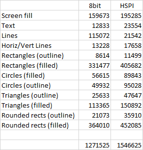

Említettem már, hogy imádom a vadászatot a bugtengerben?
Ugye a Due-n a serial.begin nem volt képes visszavenni a hatalmat egy pinMode/digitalWrite művelet után. A változatosság kedvéért az ESP32-n pedig egy serial.begin/serial.end után a pinMode nem képes rendesen bekonfigurálni a GPIO lábakat...
Az illetékes regiszterek amiket kézzel kell beállítani:
GPIO_FUNCx_IN_SEL_CFG_REG
GPIO_FUNCx_OUT_SEL_CFG_REGAz ESP32-n LCD meghajtással pedig végül eddig jutottam:
Kíváncsi volnék, hogy a szimpla vonalhúzás miért ennyivel gyorsabb náluk? Lehet az ott használt ILI9341-nek valami hardveres gyorsítása / trükkje van rá? Bár akkor valószínűleg a screen fill is sokkal gyorsabb lenne, szóval inkább sejtek valamiféle mérési bugot mögötte... Mindenesetre a többi területen észrevehetően gyorsabb parallel módban...
