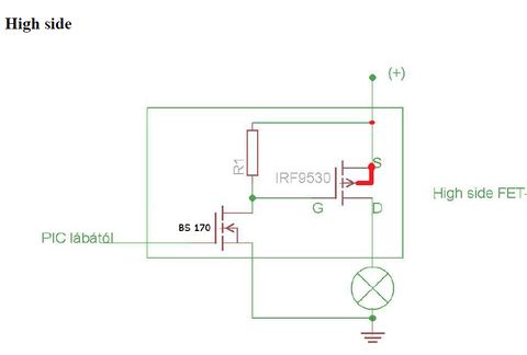

Egy dolgot nem értek, de már régebb óta. Miért van az, hogy az n csatornás feteknél a pozitív ágba kell tenni a fogyasztót, a p csatornásnál pedig a negatívba? Látom ennél a rajznál is azért van egy p csatornás bevonva, hogy az osztót a negatív ágba lehessen tenni ( a pozitív oldalon nem lenne értelme az osztónak).Teasüti: tranzisztoroknál és feteknél a "nyit" és a "zár" nem pont fordított értelemben használatos, mint a kapcsolóknál?

"Miért van az, hogy az n csatornás feteknél a pozitív ágba kell tenni a fogyasztót, a p csatornásnál pedig a negatívba? "
A neten számos leírás van rá, itt röviden nehéz lenne leírni.
pl.:
link30-36. oldal

Sajnos pont a relevans reszbe (high side p-chanel mosfet) csuszott egy kis bibi. Igy mar helyes is:
(No, elsore nekem sem sikerult...)(#9001) aryes válasza xboy89 (#8997) üzenetére
Nagyon egyszeru. Az n-csatornas novekmenyes mosfetnek ahoz, hogy kinyisd, a gate-re a source-nal nagyobb feszultseget kell adni. Ha a high-side-ra kotod, akkor a source feszultsege valtozik a kimenettel egyutt, es raadasul a teljes kinyitashoz a tapnal nagyobb feszultseget kell raadni, ami nem mindig egyszeru.[ Szerkesztve ]

Ezt már olvastam, de pont arról nincs benne szó, hogy az n-csatornás fetnek miért a pozitív oldalára kell tenni a kapcsolgatni való "fogyasztót", miért nem jó, ha a gnd felőli oldalra teszem.
szerk.: Jó sokáig írtam a hozzászólást, közben megérkezett a válasz.[ Szerkesztve ]
Janos250
Igazad van! :-) Rajtad kívül ezt még senki nem vette észre, hogy rossz a rajzjel. Az már így marad.
Igen, a tokon belül a szubsztrát az S-el van összekötve. Szerencse, hogy nem a kapcsolásban van hiba, hanem a rajzjelben. :-)
Gondolom, copy-paste, S és D átírva, nyíl meg maradt.Az amerikaiak $ milliókért fejlesztettek golyóstollat űrbéli használatra. Az oroszok ceruzát használnak. Én meg arduinot.

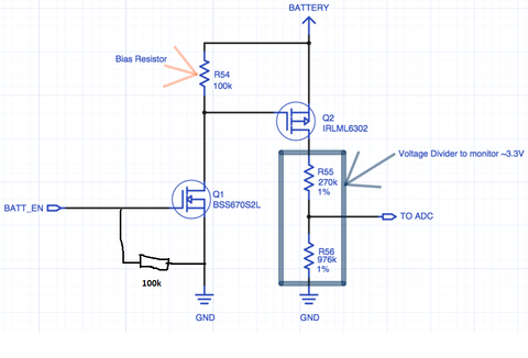

Utánajártam, ez kellene:
BATT_EN-el vezérled. LOW nincs mérés HIGH méri a feszültséget. Ha kevesebb áramkörrel akarod akkor a Q1 és alsó 100k nem kell, ez esetben a Q2-100k között van a BATT_EN, ekkor fordított logika lesz. LOW esetben mér, HIGH esetben nem mér. Feszültség osztót pedig úgy érdemes megválasztani, hogy passzoljon az aksidhoz.
[ Szerkesztve ]
Teasüti
Még véletlenül sem kéne felhúzni a portot az akku feszültségére!
Az egy dolog, hogy 4,1V-os akkunál és 3,3V-os vezérlésnél a Q2 PNP fet talán kapcsolható*, de ettől függetlenül a mikrovezérlő lábát nem lehet felhúzni 4,1V-ra! Ráadod a HIGH értéket, kap a port egy visszirányú áramot és pápá mikrovezérlő.
Ebben az esetben az R54-et el kell hagyni!*Ami egyáltalán nem garantált, hisz az IRLML6302 Vgs(th) feszültséget -0,7 és -1,5V közé írja, a 4,1V-os akkuval és 3,3V-os mikrovezérlővel meg ugye -0,8V-ra lehet csak beállítani a Gate-et ami még nem biztos, hogy elég a teljes nyitáshoz. Ha 4V alá merül az akku, akkor már elvileg jó lesz.
Konklúzió: PNP tranyóhoz kell a driver.
[ Szerkesztve ]

válasz Teasüti #9015 üzenetére
Miért lenne a mikrovezérlőre kötve az aksi feszültsége? A rajz alapján ha a GPIO alacsony akkor a Q1 nem kapcsol, GPIO GND-n lesz. Ha GPIO magas, Q1 kapcsol, Q2-t és 100k-t lehúzza GND-re.
Mivel a VGS -0.7-1.5 V és ha mérünk, akkor Q2 GND-n lesz azaz 0V-on, így kapcsolni fog, nem 3 V-ra kerül a Q2 Gate.
[ Szerkesztve ]
& Janos250:
Mivel esp8266-ot fog vezérelni, aminek a kimenetei 5V toleránsak, a védődióda helyett beépített snapback áramkör pedig csak 6V-nál nyit ki, ezért jó eséllyel meglesz a gate-en az aktuális akkufeszültség, tehát tökéletesen fog zárni.
Vagy tévedek, és esp32 lesz a páciens? Mert akkor nem mondtam semmit...
[ Szerkesztve ]
Janos250
Igen, azt mondják, hogy 5V toleráns. Akkor elhagyhatónak ítélem én is, de azért a PNP meghajtást korrektebb 2 fettel csinálni. És én OD-ra állítanám a lábat, ha elmarad a másik FET, és külső ellenállóval a bat-ra húznám.
Hogy biztosan zárva legyen, amikor az kell.Az amerikaiak $ milliókért fejlesztettek golyóstollat űrbéli használatra. Az oroszok ceruzát használnak. Én meg arduinot.

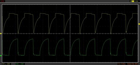

Korábban szóba került az I2C, hogy mekkora távon működik. Akkor azt mondtam, hogy rövid 10 cm körül. Most teszteltem és 20 cm-en már nem működik, 10 cm-nél még igen, közteset nem teszteltem. Felhúzó ellenállás 10k. Ezt cserélni nem tudom, mert a hőmérő nyákon van rajta.
Teasüti
Akkor vmit rosszul csinálsz szerintem.
Több beszámoló szerint is működik néhány méterig, ha a busz kapacitása határértéken belül marad.

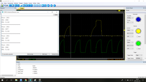

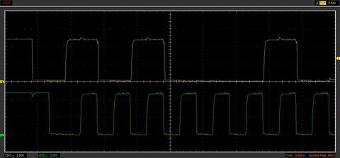

Csináltam egy gyors mérést 10cm-es és 10 méteres vezetékkel, 100 Khz-en. Felhúzó mindkét esetben az Uno belső ellenállása volt (50k körül, ha jól emlékszem).10 méter telefon vezeték (ez már nem működik):
Próbaképp beraktam egy-egy 10k-s külső felhúzót. Nem igazán láttam különbséget a felfutási és lecsengési időkben. Nem teszteltem sokáig, mert már késő van. De majd lesz kedvem játszadozok vele egy kicsit.
Mindenesetre nem tűnik annyira vészesnek, egy feszesebb felhúzóval talán életre kelthető.Ami nekem fura ezen, hogy a hosszú vezetéken hogy tud megjelenni 5,6V az 5V-os Unóról USB-ről táplálva?
Talán vmi indukció a vezetékben? Fel van tekercselve.[ Szerkesztve ]

Én nem mértem rá szkóppal. Nagyon más okát pedig nem látom azon kívül, hogy a vezeték hossza számít. Egyébként kínai jumper wire köteget használtam, aminek a minősége megkérdőjelezhető akár, illetve próbapanelen toldottam meg a 10 cm -10 cm távolságot, mert egyben nem volt 20 cm-es vezetékem. Elképzelhető hogy ezek együtt okozták a gondot.

Azt is próbáltam hogy az első 10 cm és az utána lévő 10 cm közé próbapanelen kötöttem még egy-egy felhúzó ellenállást. Ez se igazán javított, igaz az ellenállás értékét nem tudom, panelen volt 2 egyforma, talán 1k lehetett.[ Szerkesztve ]

Én ebayről vagy aliexpress-ről rendelném. Esetleg lehet keresni hasonló paraméterekkel alternatívát. ID, VGS, VGS(th), rDS(on) ezeket figyelve.
A feszültség osztót úgy értettem, hogy ha mondjuk laptop aksikat használsz akkor lehet lesz 6 V-od is akár. A mikrovezérlő mondjuk ha 8266-ot használsz és bírja az 5V-ot, akkor úgy leosztani hogy az AD konverterre max 5 V kerüljön de inkább kevesebb. Ha ESP32-t akkor meg max 3 V körül. Ellenállásosztó képlettel kiszámolható, hogy Ube = 6 V esetén, pl. Uki = 4 V, hogy véletlen se érjük el a GPIO-ra kapcsolható max feszültséget, marad R1 és R2, R1-et tetszőlegesen megválasztva mondjuk 10k, akkor R2 kiszámolható a belinkelt képlet átrendezésével.Az, hogy a max GPIO-ra kapcsolható feszültséghez képest mennyit választasz nem számít szerintem most, mivel nem uV az amit mérni szeretnél (persze 0.5 V-ot nem biztos érdemes). Lényeg hogy a végén a feszültség számításakor vedd majd figyelembe. Tehát ha számolod a feszültséget alapból úgy kellene, hogy (6V-os aksi esetén) 6*mért érék/4095 (12 bites AD-nél). Viszont az AD nem fog 6 V-ot mérni mert az ESP tegyük fel 5 V toleráns, le lesz osztva feszültség osztóval. Ezért az előbbi számításban a 6 V helyett 4 V-al kell számolni (vagy amit szeretnél), mivel ez lett beállítva az osztón, majd arányosítani a 6 V-hoz, azaz 6/4 V -os viszonyszámmal vissza kell szorozni, így a mért értéket a 6 V-hoz képest kapod meg, tehát 4*6/4*mért érték/4095. Ez viszont ugyan azt adja vissza, mint ha 6 V-nak vennénk az AD által max mérhető feszültséget így ezt külön nem kell leprogramozni. Max könnyebb megérteni vagy jobban összezavar

Janos250
"Panasonic NCR18650B"
Jó választás, tényleg tudja 3000 mAh feletti értéket. Mértem."BSS670S2L"
Majdhogynem bármilyen NPN FET-et használhatsz, aminek nem magas a "Gate threshold voltage" értéke. Ez az a küszöbfeszültség, ahol a FET elkezd nyitni.
Pl. IRL sorozat. A tokozás lehet gond, mert a nagy áramúak TO220, a kisebb áramúak (pl. BSS670S2L) többnyire SMD. Attól függ, Neked melyik a jobb.
Lehet, hogy egy olcsó BS170 is megfelelne, de abban nem vagyok biztos.Az amerikaiak $ milliókért fejlesztettek golyóstollat űrbéli használatra. Az oroszok ceruzát használnak. Én meg arduinot.
Az ábrán megadott feszültségosztó ellenállás értékek alapján 4,2V akkufeszültség esetén pont 3,3V lesz a bemeneten, ez így jó, kivéve, ha az akksi teljesen feltöltve 4,2V-ot meghaladja. Igaz, hogy a FET-en is esik valamennyi feszültség, talán annyi elég, hogy véletlenül se menjen 3,3V fölé. Igaz, hogy a digitális kimenetek 5V toleránsak, de tudtommal az ADC nem az, így arra nem kerülhet a tápnál magasabb feszültség. De fixme, ha tévedek!
Én részemről a 976k-t kicsit kisebbre venném, biztos, ami biztos, itt utána is számolhatsz.[ Szerkesztve ]

A SCL-re kellett berakjak külső felhúzót, ami kb 3k-s eredővel rendelkezik. SDA-ra nem is kellett külső felhúzó, illetve inkább csak rontott a jelen, mint javított volna.
Ami viszont fura, hogy 1k-s felhúzóval meg se mukkant a busz.Ha vki hozzáértő megnézi az alábbi képet, akkor a sárga jelnél mi az a két lépcsős emelkedés? Ha erősebb felhúzót rakok rá, akkor magasabb feszültségre fut ki a feltölés. Aztán vmiért meredeken ugrik fel a tetejére. Ezt a hirtelen ugrást nem értem. Lehetséges vmi áthallás a két csatorna közt? Mintha az SCL húzná magával az SDA-t, úgy tűnik.

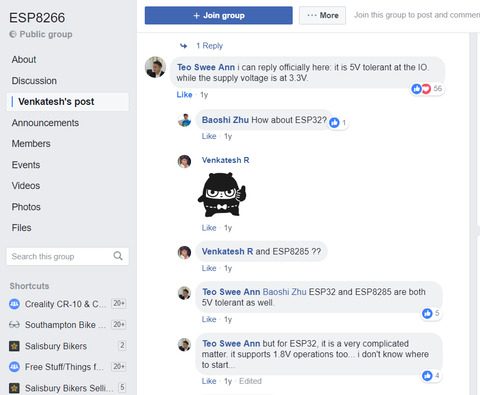

A jegyzőkönyv kedvéért: ESP8266 és az ESP32 is 5V toleráns a GPIO lábakon.
Erre írtam, hogy bírni bírja, de az AD konverter 3,3V felett nem mér. GPIO használatban nincs különbség a 8266 és 32 között.I2C kapcsán meg mérés nélkül nem lehet rá mondani semmi értelmeset. Amiben biztosak lehetünk, hogy abban a beállításban nem működik. Nekem úgy tűnt tényszerűen kezelted, ezért ugrottam rá.
Korábban is azt hiszem az én esetemben került szóba a dolog, azóta kellően utánajártam a dolognak. Főleg ha már 2 méteres buszt tervezek rajta 6 slave-vel.[ Szerkesztve ]

Szerintem az ESP32 bemenetei nem 5V toleránsak. Mintha olvastam volna ezt valami összehasonlításban. Persze lehet, hogy majd erre is mond valamit az a CEO. Az is kérdés, ha már aku+ESP8266EX, hogy 5V-on mekkora a leakage. Errôl végképp nem találtam eddig sehol semmit.
