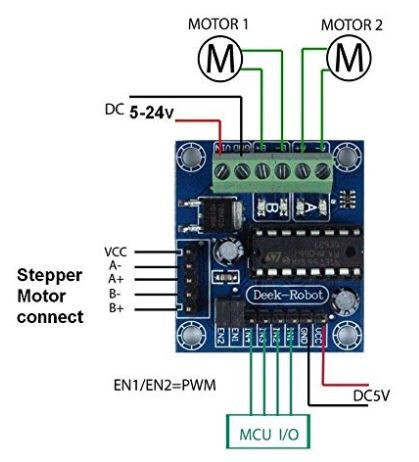

L293d motorvezérlővel menne a 2 dc motor. Nekem kell az en1 meg en2, vagy menni fog a jumperrel? Tulajdonképpen a jumper ebben az esetben alapból engedélyezi a motorokat? Van másik fajta leírás, ott engedélyezést ír az ábra, ezen meg pwm-et. De a Wemos-szal mikor az analogWrite-tal teszteltem akkor simán az in1,in2-re adtam a pwm értéket.
Akkor ebben az esetben pl.: ledcWrite(0, 100); Nyilván a 100 helyett majd kap egy változót udp-n keresztül.
Éjjel valamit írtam még, de nem ment a motor, csak a ledek villogtak a vezérlőn. Nincs még összeforrasztva a motor a kábelekkel, lehet simán nem érintkezett. Nem a builtin leddel teszteltem, hanem a gpio 13,12-vel.// the number of the LED pin

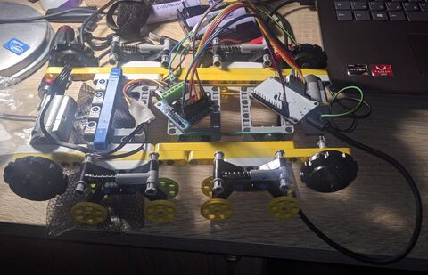

Eljutottam odáig, hogy külön az udp jól működik, szépen átküldi a RoboRemo az adatokat.
Külön a 2 motor vezérlése is ok.
Együtt folyamatosan csak rebootol... Program
Hibaüzenet:[kép][ Szerkesztve ]

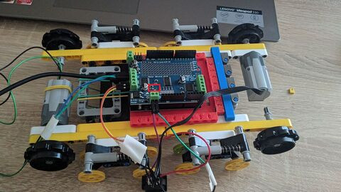

Megérkezett a motor shieldem pótlása, ugyanolyan, mint ami elfüstölt. Ezúttal csak 2db 18650-es aksival használom, így nem melegszik rajta semmi. Viszont van probléma. Már megint...
Szóval a réginél ha rajta volt a sárga jumper, amit most a piros téglalap jelöl a képen, akkor ellátta táppal a Wemos d1r2-őt is. Ha ezen rajta van a jumper, akkor csak felvillan a lap kék ledje amikor tápot kap, és ennyi. Raktam egy kapcsolót a pozitív kábelre, ami megy a motor shieldhet. A shield piros ledje világít, a lap nem megy.

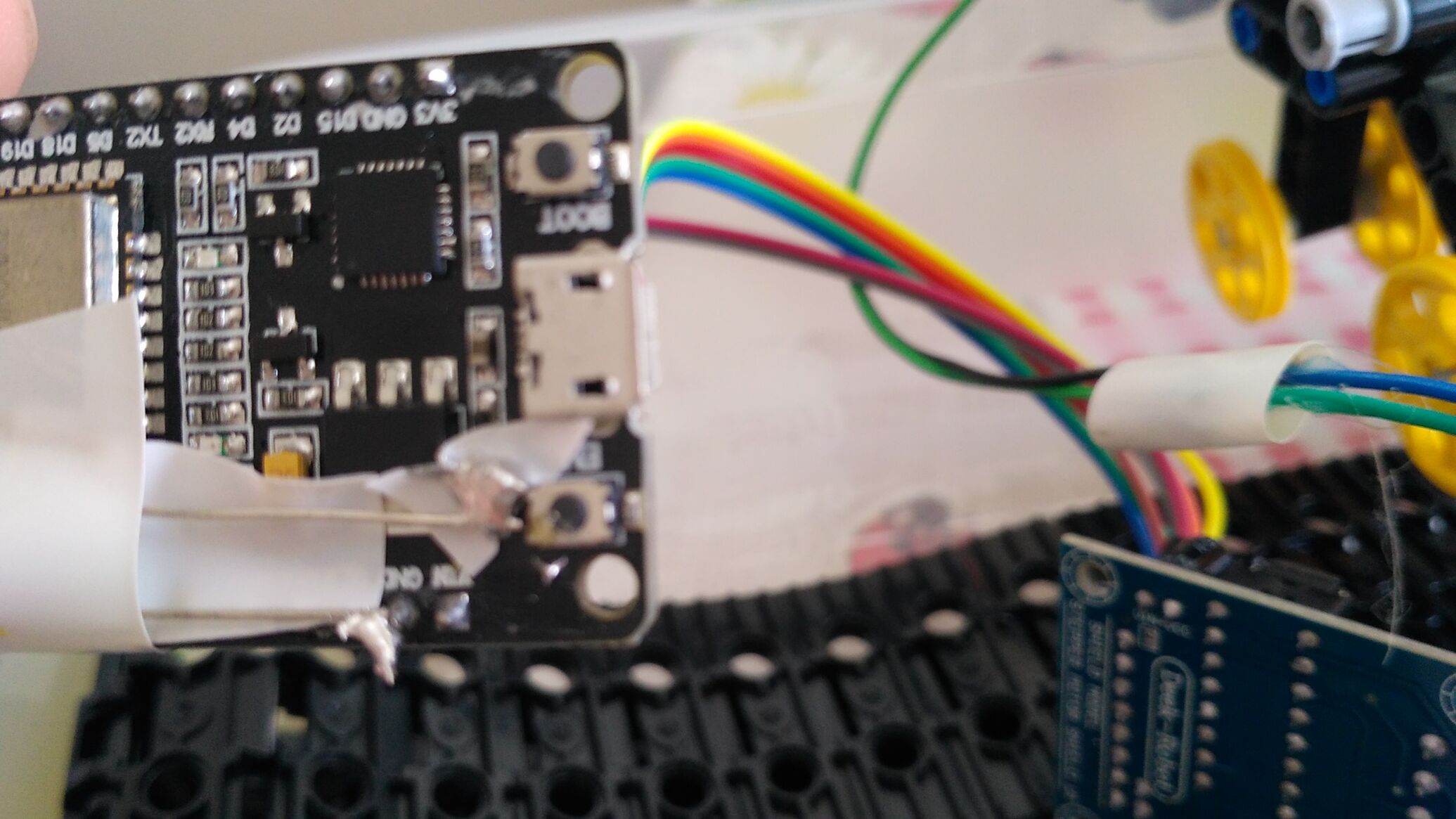

Ha a Wemosnak adok usb-vel tápot, akkor megy, de nem mindig, illetve nem mindig ad wifit, csak ha lekapcsolom a motor shieldet. Ha nincs fent a kis jumper, ezt akkor is eljátssza. Tehát most igazából csak akkor tudom lefuttatni a programot, ha a motor shield nincs áram alatt, vagy nincs rajta jumper, és mikor már wifin kapcsolódott a telefonhoz, akkor adok tápot a motor vezérlőnek...
A kábelek forrasztva vannak, ragasztó pisztollyal szigeteltem őket, meg a fehér szigetelő szalaggal, de az nem marad a helyén. Nem szép, de szigetel.Kód. Én nem látok benne hibát, persze ez nem jelent semmit. Nagyjából ugyanaz a kódja, mint a réginek, csak ebben nincs servo, mert végül a lánctalpasba lesz beépítve a Wemos... 2db dc motor és ennyi, majd ha ez normálisan működik akkor még kap pár ledet.
- Miért nem megy a Wemos a motor shieldről?
- Honnan adjak neki tápot a motor shieldről? Nem akarok még egy 18650-es aksit rátenni csak neki.[ Szerkesztve ]

válasz Victoryus #11430 üzenetére
Ellenőrizd, hogy a gpio0, gpio2 magas, a gpio15 pedig alacsony szinten van-e, amikor rákapcsolod a tápot a shield-re, különben a lap nem tud helyesen bootolni! Forrás
Szerintem az lehet, hogy vmi okból a 3 láb közül az egyik nem megfelelő szinten van, ha ezt te okoztad vmi okból (a fényképen nem látok erre utaló nyomot), akkor javítsd, ellenkező esetben egy-egy 10k ellenállást köss a megfelelő pinek és a 3.3V vagy a gnd közé. -
Köszönöm.
Ha közvetlenül a Wemosra dugom rá a tápot (~8.4V teli cellákkal, most töltöttem) a gnd+vin-re akkor is csak villan egyet, és semmi más. Módosítottam a programot, mindhárom pint low-ra állítottam, usb-vel ok.
Csak azt nem értem, hogy a másik shielddel még ment... Lehet megsérült, mikor elfüstölt a másik motor shield? Ott 12,6V is lehetett teli aksival.[ Szerkesztve ]

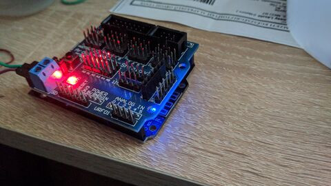

Bocs, a tripláért, csak lejárt a szerk.idő: ha ráteszem a sensor shieldet, és arra kötöm be a tápot, akkor meg megy a wemos... Na ezt már totál nem értem. Akkor az nem a vin-en adja a wemosnak a tápot?
Ha berakom a szendvicsbe a motor shieldet, a wemos akkor is megy, csak akkor a motor shieldnek is kéne táp.
Mehetne mindkettő ugyanarról a tápról? Akkor megoldódna a probléma.[ Szerkesztve ]

válasz Victoryus #11436 üzenetére
Az van, hogy a wemos-on valószínűleg megsütötted az 5V konvertert, amikor a 3 cellát rákötötted... A szenzor shield pedig az 5V felől tápolja valószínűleg a lapot, és az 5V-ból 3.3V-ot előállító konverter még ép (ez elég nagy mázli).
