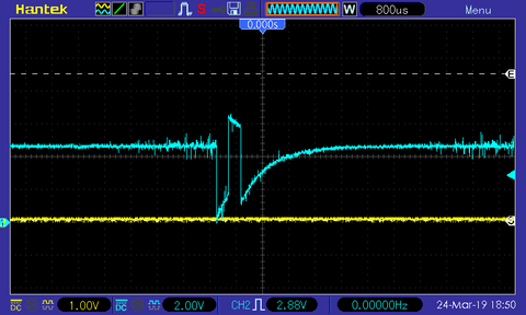

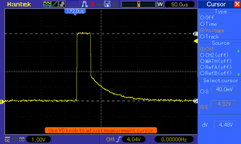

Megnéztem szkópon a problémás kimeneteket, a tapasztalatom:
- Csak usb-t csatlakoztatva csinálja a prellegést. Olyan, mint ha a gép kommunikálna az arduval, ráadásul folyamatosan rángatja a reset lábat. Ez tart néhány mp -ig aztán indul a program.
- Ha simán külső tápról indítom, akkor sokkal gyorsabban elindul a program és nincs prellegés.Bootloaderrel még nem foglalkoztam, de innentől kezdve nem biztos, hogy van értelme legyilkolni, vagy?
Enabledet újabban beterveztem a kapcsolásba. Alapból tiltva lesz és ardu fogja engedélyezni. Nekem jónak tűnik.Csatolok pár képet:
A kimeneten lévő prellegés egy impulzusa
A reset láb, amikor usb -re csatlakoztatom

Mod meglett, 5v. Ez oké.Jó hír viszont, hogy van rajta enabled pin, szal workaroundnak jó, ha ezt kívülről oldod meg. Tehát kap egy tiltást, és cak akkor engedélyezed ha felállt a rendszer.
Sima unóval nem tudod letesztelni? Szerintem még az usb áramforrásod is lehet ludas.
mod: Bootloaderrel is fuss egy kört, amit linkeltél.

A vezérlő. Az egyik nano HEStoreos, a másik Ebayes. Mindkettő utángyártott, CH340G -s típus. Az áramforrásom ardunál sima usb, vezérlő külső 24v tápról ment.
Én konkrétan erre a jelenségre eddig nem is figyeltem, de nem is rémlik, hogy lett volna ilyen.aryes:
Ha jobban belegondolok szerintem külső ellenállás esetén is ugyan úgy ugrálna, mivel nem a kimenet lobog, hanem a kimeneti tranzisztorokat vezérlő láb. Azt a lábat kéne földre húzni. Egyébként úgy emlékszem már próbáltam a kimenetet földre és tápra is húzni, de ugyan úgy csinálta.
Említetted a nagy puffert. A végső kapcsolásban szerepel egy 2200uF elkó és egy 100nF kerámia az 5V -os ágon szűrésként. Bár sok esélyt nem látok rá, de hátha pozitív hatással lesznek a problémára.gyapo11:
