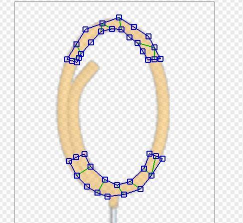

Box2D-vel kapcsolatban, azon belül collision detection-nel illetve Physics Body Editorral kapcsolatban kérdeznék.
A helyzet változatlan, van egy karikám, szeretném, ha érzékelné a játék, ha a karika teteje hozzáér a csőhöz.
PandaMonium ajánlotta erre a Physics Body Editor nevezetű csodás programot.Először is ezzel kapcsolatban kérdeznék:
Rajzoltam két shape-t a collision-re figyelő részeken:
Ugye itt a teteje és az alja a lényeges. Nézegettem a tool oldalán lévő tutorialt, a sample alkalmazást is, de arra sehogy sem tudok rájönni, hogy hogyan lehetne egy mozgó képre rárakni azt a két shape-t. Mert ugye a karikám touchDrag-re mozog oda ahová húzzuk, de akárhányszor elhúzom ez fogad:
Persze itt alapból rendesen illeszkedik a képre, csak arrébb húztam, hogy látszódjon. Nem megy a képpel a maszk.. Jelenleg így van definiálva az egész a create() metódusomban:
BodyEditorLoader karikaLoader = new BodyEditorLoader(Gdx.files.internal("data/collision-masks/karika.json"));
BodyDef karikaDef = new BodyDef();
karikaDef.type = BodyType.DynamicBody;
karikaDef.position.set(karika.getPosition().x, karika.getPosition().y);
karikaDef.angle = karika.getRotation();
karikaBody = world.createBody(karikaDef);
FixtureDef karikaFixture = new FixtureDef();
karikaFixture.density = 0.5f;
karikaFixture.friction = 0.8f;
karikaFixture.restitution = 0.6f;
karikaLoader.attachFixture(karikaBody, "karika", karikaFixture, karika.getWidth());
karikaBodyOrigin = karikaLoader.getOrigin("karika", karika.getWidth()).cpy();Hogy kéne azt megoldani, hogy a maszk mozogjon vele együtt? Arra már rájöttem, hogy a render() metódusban kéne lennie, de akárhogy próbálgattam helyezgetni a dolgokat (pl: KarikaDef.position-t beraktam a render metódusba mindig a karika draw-olása után), de valamiért sehogy sem működik.
Viszont ami működik rendesen az a gravitáció. Na de kitaláljátok, hogy mire működik a gravitáció? Hát persze, hogy a DebugRenderer-rel kirajzolt maszkra (amiről eddig szó volt). A karikára hogy tudom rárakni? (Igazából az sem tiszta, hogy most a karika textúrámból hogy tudok egy Body-t csinálni amire aztán ráerősítem a maszkot
)Na, most így hirtelenjében ennyi. A collision detection-ös kérdésemet csak azután teszem fel miután ezt sikerült megoldani (vagy elküldtetek a picsába
Köszönöm szépen előre is!!

trisztan94
Collision detection -ra még mindig a Box2D -t tudom javasolni. Ezzel tudsz collision mask-ot létrehozni a karikádhoz, és ezt a collision maskot egy fájlba tudod exportálni. Jó hír, hogy a LibGDX-hez van plugin ami betölti az ilyen collision maskokat szóval még nem is kell sajátot írnod (bár az sem volna olyan nagy kihívás szerintem). Az, hogy a cső kitakarja a karika jobb oldalát nem kis dió, tekintve, hogy ahogy fel-le mozgatja az ember a karikát a csőnek továbbra is ki kell takarnia. A karikát később kell renderelned mint a csövet, hogy fölötte legyen. A 4 képes megoldást semmiképp sem alkalmaznám, nagy macera feleslegesen, inkább írnék a karika jobb szélére valami maszkot, hogy azt a részt ahol a cső és a maszk találkozik vágja ki a textúrából.
Köszönöm szépen, sikerült megoldani vele!
(az utolsó kivételével, de az még mindegy

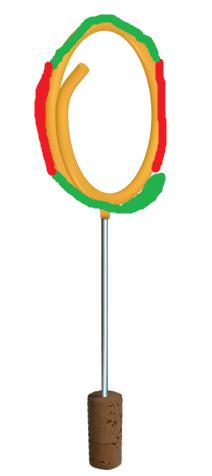

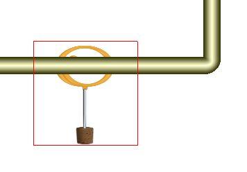

PandaMonium
Üdv néktek!
Egy collision detection-ös gyorskérdésem lenne:
Van ez a karika:
Szerk: úgy néz ki valami hiba történt a képpel, a következő képen látni, hogy ez egy "átlátszó" karika
Erre szeretnék egy olyan collision detection-t írni, hogy csak a karika fenti és lenti részén érzékelje, valahogy így: (a zöld részeken érzékelje)
A másik dolog az, hogy egy "csövön lenne áthúzva", most így néz ki:
Itt ugye nyílván az a cél, hogy a baloldalán a cső "fölött" legyen, tehát ne fedje le a cső, viszont a jobb oldalán fedje le, létrehozván egy olyan illúziót, hogy a karikát áthúzzuk a csövön.
Eddig érthető?
Én ezt úgy gondoltam ki, hogy 4 felé vágom a képet, "összerakom" őket kódban, hogy egy képnek nézzen ki, és a különböző darabokra kötöm a collision detection-t.. ez így hülyeség?
Bocsi, ha nagyon alap kérdés!
Köszönöm!Collision detection -ra még mindig a Box2D -t tudom javasolni. Ezzel tudsz collision mask-ot létrehozni a karikádhoz, és ezt a collision maskot egy fájlba tudod exportálni. Jó hír, hogy a LibGDX-hez van plugin ami betölti az ilyen collision maskokat szóval még nem is kell sajátot írnod (bár az sem volna olyan nagy kihívás szerintem). Az, hogy a cső kitakarja a karika jobb oldalát nem kis dió, tekintve, hogy ahogy fel-le mozgatja az ember a karikát a csőnek továbbra is ki kell takarnia. A karikát később kell renderelned mint a csövet, hogy fölötte legyen. A 4 képes megoldást semmiképp sem alkalmaznám, nagy macera feleslegesen, inkább írnék a karika jobb szélére valami maszkot, hogy azt a részt ahol a cső és a maszk találkozik vágja ki a textúrából.

trisztan94
Üdv néktek!
Van ez a karika:
Eddig érthető?
Köszönöm! -
