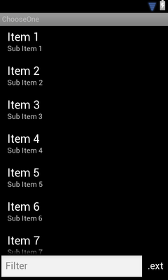

Teljesen más téma, végre egyszer ne csak kérdést tegyek fel. Sokat kínlódtam azzal, hogy automatikusan eltüntessem a soft-keyboard-ot listView használatakor. A neten úgy láttam, hogy ezzel másnak is baja van.
Én a következő érdekességet találtam:A listView megérintésére így tudtam eltüntetni a billentyűzetet:
list.setOnTouchListener(new OnTouchListener()
@Override
public boolean onTouch(View v, MotionEvent event)
if (event.getAction() == MotionEvent.ACTION_DOWN)
InputMethodManager imm = (InputMethodManager)getSystemService(Context.INPUT_METHOD_SERVICE);
imm.hideSoftInputFromWindow( list.getWindowToken(), 0);
return false;
} );Érdekes, hogy nem kell a focus-t átadni, ill. az is mindegy, hogy melyik View szolgáltatja a Token-t. A billentyűzet eltűnik, és ezt semmi más módon nem tudtam elérni itt.
A készülék elfordításakor azonban a bill. mindenképpen előugrik, és a fenti módszer hatástalan volt. Ezzel szemben a focus elkérése működött (holott a fenti esetben nem!):
@Override
public void onResumeFragments()
// list.setFocusable( true ); //az utóbbi ezt is beállítja
// list.setFocusableInTouchMode( true );
// list.requestFocusFromTouch();
list.requestFocus();
}Az első három sor nem véletelenül kikommentelt, azok nélkül is működött.
Most csak akkor lesz billentyűzetem, ha a keresőmezőbe írok.
Ha valakinek lenne ennél egyszerűbb/jobb ötlete, szívesen veszem. Ha valakinek segít a fenti snipplet, annak is örülök! -

thon73
Időközben eddig jutottam:
<?xml version="1.0" encoding="utf-8"?>
<RelativeLayout xmlns:android="http://schemas.android.com/apk/res/android"
android:layout_width="match_parent"
android:layout_height="match_parent" >
<TextView
android:id="@+id/ending"
android:layout_width="wrap_content"
android:layout_height="wrap_content"
android:layout_marginLeft="8dp"
android:layout_marginRight="8dp"
android:layout_marginBottom="12dp"
android:textAppearance="?android:attr/textAppearanceMedium"
android:text=".ext"
android:layout_alignParentBottom="true"
android:layout_alignParentRight="true" >
</TextView>
<EditText
android:id="@+id/filter"
android:layout_toLeftOf="@+id/ending"
android:hint="@string/filter_hint" >
</EditText>
<ListView
android:id="@+id/list"
android:paddingLeft="8dp"
android:paddingRight="8dp"
android:layout_alignParentTop="true"
android:layout_above="@+id/filter" />
</RelativeLayout>De vajon hova kell tenni az empty részt? Pontosabban milyen attribútumokkal, hogy ne takarítson el minden mást?
És egy apróbb kérdés: az ending és filter részeket hogyan lehetne szebben egy magasságba tenni? (Tehát, ha jól olvastam, akkor a fix szélességű ending-nek kell előbb szerepelnie, hogy utána fel tudja tölteni a maradék helyet a filter-rel. De így nem tudom az ending alapvonalát a filterrel egybe állítani.)((Kiegészítve: akkor ugrott fel, ha az empty View jelent meg a list helyett.))
thon73
WonderCSabo
#1208
Igen alignolja is, sőt azt is kiolvastam, hogy először ezt kell megadni, mert különben a listView "mögé" kerül az alsó sornak. Mégis, ha pl. kifogy a lista (mert rászűrtem az elemekre) minden elugrik a... Ha kicsi a képernyő, akkor megintcsak egymás mögé csúsznak az elemek.

thon73
Layout témában szeretnék segítséget kérni.
Erre a felosztásra lenne szükségem:
Ez a kép két, egymásba ágyazott LinerLayout-tal működik. Mindkettőben a Weight paraméter van a nagyobb rész javára 1-0-ra beállítva, így mindig minden látszik. Az alsó filter-sor mindig alul van, és egy sor magas, a lista mindig kitölti a fennmaradó helyet.
Az Eclipse panaszkodik, hogy rossz lesz a performance, ezért megkíséreltem az egészet beletenni egy RelativeView-ba. De! Ha a lista üres, akkor a filter sor felugrik a kép tetejére (persze, mert ilyenkor csak egy sima textView jelenik meg a lista helyett). Ha elfordítom a telót, és megjelenik a bill. is, (tehát alig van hely), akkor végképp összeomlik az egész, és egymásra csúsznak az elemek. (LinearView-nél nincs ilyen baj, igaz a listből alig látszik egy sor.)
Megoldható ez RelativeLayout-ban? Tehát a kérések: filter-sor mindig legalul maradjon, és a filter-sor akkor se csússzon össze a listView-val, ha igen kicsi a rendelkezésre álló terület.
