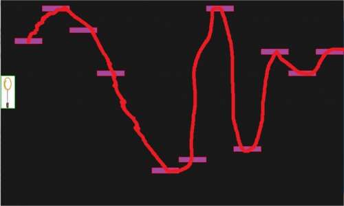

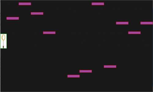

Egy olyan játékot próbálok készíteni libdgx segítségével, hogy van egy karika és azt egy zsinóron kell áthúzni úgy, hogy a karika nem érhet hozzá a zsinórhoz (nem tudom a nevét
mi ez? )Na, tehát a lényeg, egy "zsinórt" próbálok generálni, mindig random módon. Mi erre a legegyszerűbb megoldás?
Jelenleg egy 25*19-es koordináta rendszerben van a game.
Az első pozíció az x tengelyen mindig fix 1, ez a külső ciklus számlálója lesz (az x tengely)
karika = new Karika(new Vector2(0, 9));
int randomY;
int nextRandom;
int startPosY = generator.nextInt(19);
for (int i = 1; i < 24; i = i+2) {
//azért 1-23-ig megy a ciklus, hogy elöl és hátul is kihagyjon egy kis helyet a karika kezdőpontjának illetve a célnak.
for (int j = 0; j<19; j++) {
if(i == 1) {
randomY = generator.nextInt(18);
lines.add(new Line(new Vector2(i, startPosY)));
else{
nextRandom = generator.nextInt(3);
if(nextRandom == 0) {
lines.add(new Line(new Vector2(i, (19 - randomY))));
break;
else if(nextRandom == 1) {
lines.add(new Line(new Vector2(i, randomY)));
break;
else if(nextRandom == 2) {
lines.add(new Line(new Vector2(i, (19-randomY))));
//kilépünk a belső (y tengely) ciklusból minden téglalap lerakása után, mert egy x koordinátához csak egy y koordináta mehet
break;
}Na most ez nekem kigenerál egy ilyen szépséget (persze ez mindig változik, de hasonló):
Ezeket a lila téglalapokat szeretném összekötni egy "zsinórral", létrehozván a pályát:
Na most ugye itt az a fő kérdés, hogy hogy tudom őket összekötni?
Egyáltalán jó lesz ez így? (később collition detectionnal észlelem majd ha hozzáér a "karika" külseje. -- a most bent lévő png csak teszt szempontjából van benne
)Hogy lenne ezt a legegyszerűbb megoldani?
Köszönöm!

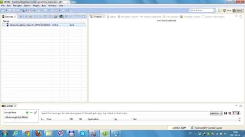

thon73
4.1.2-es készülékem lett, és ezen már nem láthatom a LogCat kimenetét "biztonsági" okokból. Mármint magán a készüléken. Van valakinek bevált ötlete arra, hogy ilyenkor mit lehet/érdemes csinálni?
Amennyit erről olvastam, a Google nem is nagyon akarja, hogy a fejlesztők a system log-ot használják. Márpedig nekem eddig nagyon hasznos volt...

trisztan94
Hagyom a linuxot
felraktam ugyanúgy WIN7-re is az ADT bundle-t, de itt is ugyanaz a probléma, semmi sem történik, hozzáadtam a path-hoz a az sdk-t és a platform tools-ot is, de semmi, cmd-ben az ant debug, illetve android* parancsokra azt írja, hogy nem ismeri. DDSM viszont megtalálja a telit.
Logcat sem ír semmit az ég világon
Nem tudom már szerkeszteni, megoldódott.
Nem a projekt mappája volt kiválasztva a package explorerben, hanem a main activity. Azért valami üzit írhatott volna, hogy oda kattintsak
Köszi a segítséget!
trisztan94
Eclipse-en belül, Window -> Open perspective -> DDMS
De Windows-os SDK-ban van egy külön inditója a Tools mappában. Am én is fejlesztettem Ubuntu alatt android-ra. Nekem nem volt vele semmi, de sajna annyira nem vagyok Linux pro hogy legyen bármi ötletem is, hogy mi lehet a baj. (Ha egyáltalán a op-nek is van köze a problémához)
Hagyom a linuxot
trisztan94
DDMS-ben látod a telót? Ha esetleg a géped nem látja a telót és az a baj van egy ötletem. Bár lehet hülye ötlet, de ha van wifi hálózatod otthon és a teló is csatlakozva van, akkor hagyd az usb kábelt és próbálj meg adb connect-el csatlakozni a telódhoz. Nem tudom, hogy működik valós eszközzel nem próbáltam, én VirtualBox emulátornál használom, ott működik.
Másik ötletem, consolt és logcat-et hesszeld, van hogy elgépel véletlenül valamit az ember manifestben vagy bármilyen xml-ben, amit a fordító se vesz észre. Akkor nem indul még a install sem, már találkoztam ilyennel, egy egy soros kis üzentet írt talán a consol-on.
DDSM az micsodá?
A rendszer felismeri, kidobja, hogy galaxy nexus. Szerintem rosszul adtam hozzá a PATH-hoz az androidot illetve a függőségeit, de már kezd nagyon tele lenni a fszom vele
Azt gondolná az ember, hogy linuxon sokkal jobb lesz az android dev, mert ugye az is azon alapul ....
Egy sima hello world-öt sem ír ki, semmi.

Nem csinál semmit a run as-> android application
(teli bedugva, Nexus 3)USB hibakeresés bekapcsolva? Ismeretlen források bepipálva?

fatal`
Amikor a telefonon bekapcsolod az USB debugging módot (fejlesztői eszközök alatt), és összekötöd kábellel a gépeddel, az Eclipse-ben a "Logcat" elnevezésű ablakban (legegyszerűbben a DDMS perspektíván) láthatod az összes üzenetet, amit a telefonon futó alkalmazások dobálnak.
Ezt le tudod szűrni a saját alkalmazásodra package név alapján.
Az üzenetek között valószínűleg látni fogod, hogy a Google Maps API authentikációs hibát dob, mert rossz a kulcs amivel aláírtad az APK-t, vagy a kulcs amit megadtál.
Illetve, ha futtatás helyett a debug gombra nyom, akkor nem csak a logokat látja, hanem breakpointokat is tud használni, meg egyéb debug funkciókat.
Ilyenkor viszont érdekes módon simán nem futtatható az alkalmazás a telefonon, mert indításkor a debugerre vár.
