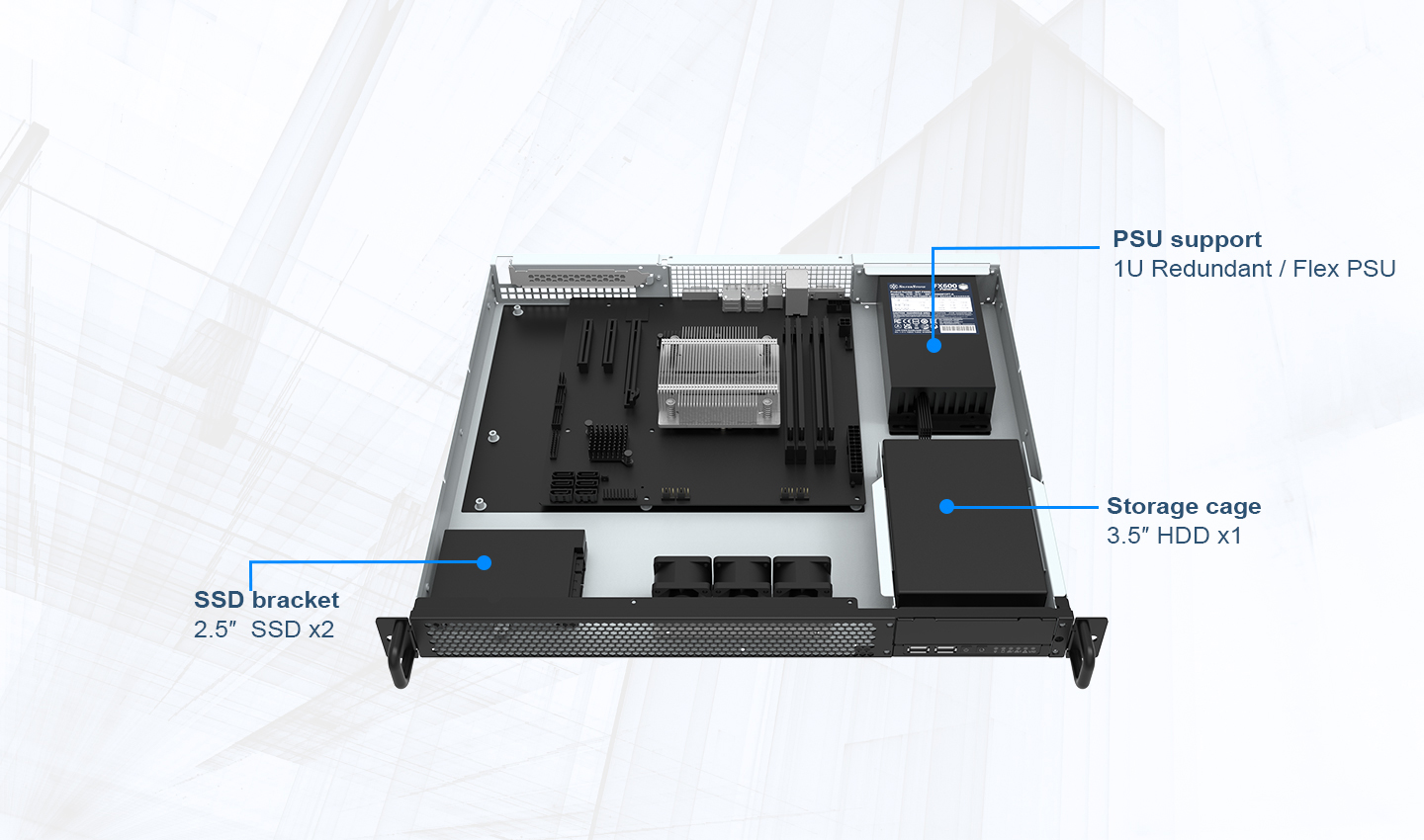

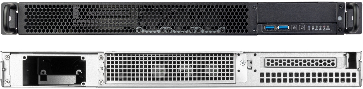

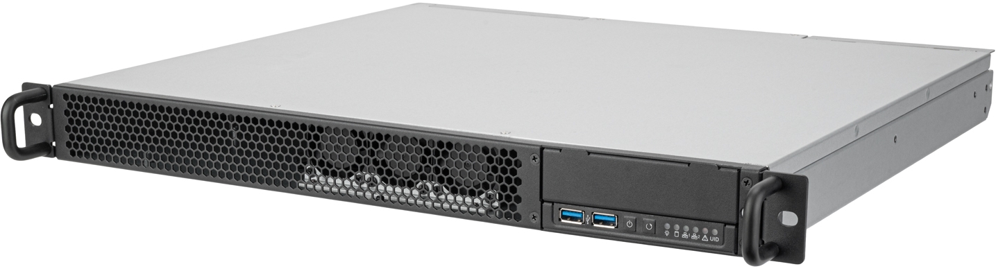

A SilverStone egy 1U magas, rackbe építhető házzal jelentkezett, amelynek érdekessége, hogy az előlapi, két USB 3.2 Gen 1 Type-A konnektort felvonultató I/O panelje átrakható hátulra, és ezzel együtt a sínes szereléke, a fogantyúi, a belső meghajtókerete, illetve a tápegysége is átpozicionálható (az utóbbi kettő helyet cserélhet).

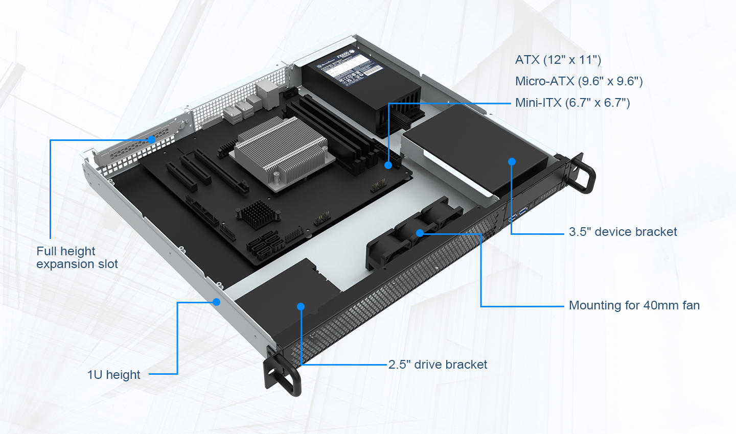

Az RM100 névre hallgató, 1 bővítőhelyes acélkonstrukció Mini-ITX, microATX vagy ATX formátumú alaplapokat tud fogadni két 2,5, plusz egy 3,5 hüvelykes háttértároló mellett, és az elejébe három darab, 40 mm-es ventilátor költöztethető, amiket egyébként tartozékként megkapunk. A használni kívánt bővítőkártya legfeljebb 270 mm hosszúságú, valamint 114 mm magasságú lehet, viszont ha kiszedjük a 2,5 hüvelykes keretet, akkor az előbbi érték 355 mm-re növekedhet.
Az 1U redundáns vagy Flex ATX táp elszállásolására felkészített, maximum 27 mm magasra nőtt processzorhűtővel kompatibilis géplak 3,5 hüvelykes kerete a CP05, továbbá GH11908000-RT típusjelű kiegészítőkkel gyorscseréssé változtatható, és a dobozán (nettó) 180 dolláros árjelzés lóg.
