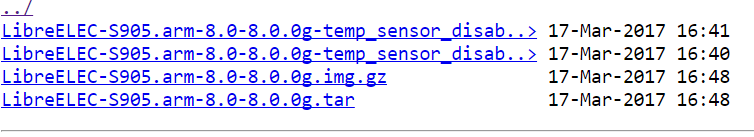

A belső tárhelyre jobb a .tar fájl !?
Letöltöttem nem egy képfájl, hanem mappás szerkezet van benne.
Ugyanúgy kell telepíteni ezt is? Frissítés mappába ha berakom? Fog valami történni? -

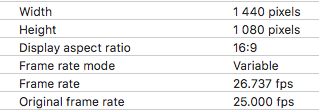

blakey
spidersoft #17014 üzenetére
Ennek a mintának ez a baja:
Értem én, hogy van ahol/amivel megy, de az nem normális, hogy nem fix az fps.
Csináltam egy másik fájlt Handbrake-kel fix 25fps-sen és tökéletesen megy. -
