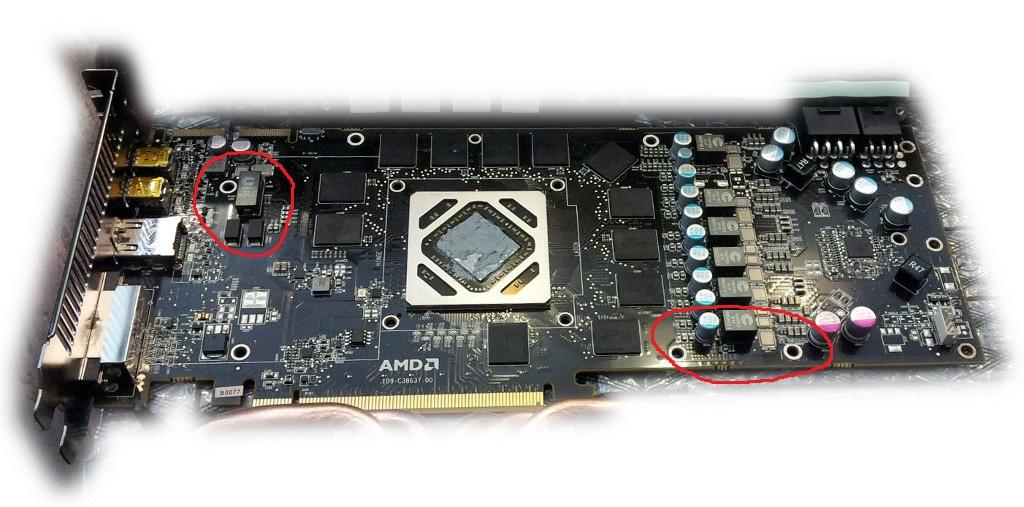

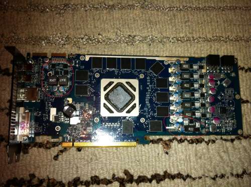

Erre gondolsz? Mert erre nem tudom találsz-e blokkot. Nekem is úton van a blokkom éppen a karihoz, így elég sokat nézegettem keresgéltem. Két féle blokk szokott lenne:
1. Ami 7970-re és 7950-re is jó. Itt a kártya elején lévő kis vrm résznél az a hosszúkás rész van, nem a dupla tekercses mint a linkelt képen, illetve a fő vrm-nél a nyák széleinél vannak hátrább a furatok.
2. Ami csak 7950-re jó (pl EK 7950 blokkok). Itt a dupla a bal oldali vrm, illetve a fő vrm-nél előrébb vannak a furatok és az egyik beljebb van a nyákon.
Nekem ezen a piros nyákoson úgy tűnik keverve van a kettő.

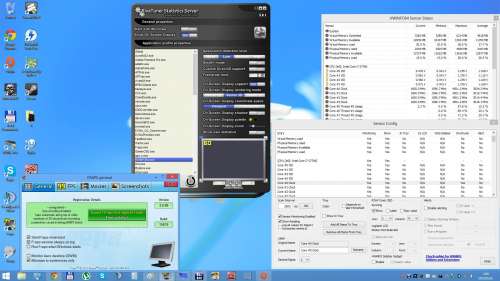

Szerintem a HWINFO-t használja a RivaTunerrel.
Én AIDA64-et és az MSI AB RivaTuner funkcióját használom.
Nálam Így néz ki képernyőn. (1080p-ben elég tűrhető...)
Bár ebben a videóban nem látni a címkéket az értékek előtt, az AIDA64 béta verzióját ha letöltöd (nekem is az van fenn), az már tudja..., viszont oktatóvideónak tökéletes...
Arra figyelni kell, hogy nem minden Aida verzió működik, nekem állandóan dll-hibákat adott be. A linkelt béta nálam viszont hibátlan. -

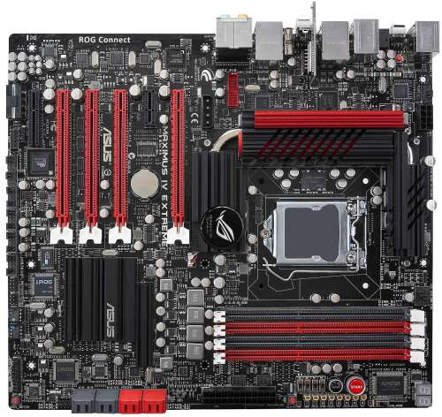

Enclave #24038 üzenetére
Mint írtam nem gond(már) eredetileg a GAMER gépembe egy Asrock Z77 Extreme4 alaplap + 3570K volt!
Most hogy nyugdíjba küldtem(át költözött asszony gépébe) az általános gépem, amiben volt egy Maximus III Formula + i7-875K proci +HD7770, ezek helyére is jött egy 3570K + a Maximus IV Extreme, és ebben a gépben kellett volna mennie még egy PCIe 1X -es TV-Tunernak, meg az SB X-Fi Titanium hagkarinak is amik eddig is működtek a M3F lapban!
Nem is gondoltam hogy gond lesz ilyesmivel, hogy nem fog menni a maradék 3.db PCIe 16X slot -ba akár a tuner akár a hagkari, mert eddig soha nem volt ilyen, pedig rengeteg alaplapban jártak már és szinte mindég 16X slot ba volt valamelyik és soha nem volt ilyen hogy ne menne vagy ne ismerné fel!
Én az NF200 -as chip re gyanakodom hogy az kavar be, és nem képes csak VGA -kártyát lekezelni a 16X foglalatokban!De megoldódott könnyen a dolog, megcseréltem az alaplapokat és át tettem a Maximus 4 et a gamer gépembe, ide az általános gépembe meg bekerült a ASRock Z77 Exreme4 itt működik a TV tuner és a X-Fi hagkari is, a gamer gépbe meg úgyis elfoglalja az egész kócerájt a 7950+peter, még pont befér alá a PCIe 4X Slot -ba a hagkari szóval nem érdekel a dolog hogy nem megy a maradék 3.DB PCIe 16X slott mert úgyse teszek bele semmit!
Egyébként legfrissebb BIOS van fent a M4E lapon Sajnos másképp nem is tudtam üzembe helyezni, mert valami régi BIOS volt a lapon, és fel sem ismerte a 3570K -t még képet sem adott ve sőtt el sem indult, csak a ventik pörögtek fel
Szerencsére a ROG Connect csatlakozón keresztül lehet kikapcsolt állapotban is BIOS -t frissíteni rajta, ezt egy sima alaplapnál nem úsztam volna meg ilyen egyszerűen kereshettem volnavalami Szandy CPU -t hogy tudjak bios frissíteni a lapon, hogy utána működjön az ivy cpu -val!
Szóval nem volt sima ügy de megoldottam és most megy minden szépen

TTomax : hát nekem nem számít hogy betakarja a maradék 3.db PCIe -slott otúgysem tudnák beléjük csak KIZÁRÓLAG VGA -karit tenni viszont azt lehetne szépen, mert teljes értékű 16X sebességű még 2.db PCie slot a 3- ból (köszönhető a NF200.nak) tehát CF/SLi hez jó lenne, de akkor meg úgyis másképp tenném a ventiket a Peter -re és akkor mehetne a cf
CPU hűtőt meg direkt tettem így (elférne elforgatva is) de így jobb, légáramlat szempontból is(ugye felfelé száll a meleg levegő) meg pont felette van 2.db 14.centis venti a ház tetejébe, ami szippantja kifelé amit a cpu hűtő tol fel meleg levegőt

Lenne egy kérdésem.
Volt egy, kb 3 másodperces áramszünet, és úgy tűnik az egyik vga elszállt. Az érdekesség az, hogy látom vele az alaplapi képernyőt, biost, de a windows loading már nem jön be. Ha bekapcsolom a cf-t szétesik a kép majd kékhalállal újraindul a gép. Sapphire dual-x 7970 a kártya. Kipróbáltam mindegyik slotban, a másik kártya tápkábeleivel, de a windows nem tölt be. A sima ref kártyával minden rendben. Windowst újraraktam, azt hittem driver gond volt de semmi változás. Szerintetek?Előre is köszönöm!
