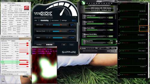

Tarill #25996 üzenetére
Hidd el hogy 1,25.v az alapfeszed mind a 2 BIOS -nál!
De próbáld ki kikapcsolod MSI AB nél és TRiXX nél is a force módot, leállítod a gépet majd indulsz vele és semmit nem állítasz se TriXX se AB nél és a GPU-Z vel indítasz egy RENDER tesztet meglátod hogy NEM 1,125.V ot fog kapni a GPU hanem Droopolva ~1,225.v körül fog mutatni a GPU-Z
De tessék csináltam neked 2 képet(át váltottam a Boost BIOS -ra) te is így csináld és +látod!
idle
Load
Tarill #25991 üzenetére
4.6-os hivatalos verziónál akár hányszor elindítom a programot kapásból 1.25V feszt ad a kártyának holott 1.1V-n megy nekem gyárilag
ez így teljesen RENDBEN van!
hiába az alap 850/1250 -es BIOS de az is totál ugyan az mint a 950/1250. es! a 850.es BIOS is ugyan úgy BOOST -os csak a boost órajel is 850.re van állítva! és az alapfesz is ugyan úgy 1.25625.v mind 2 bios nál!
De erről már milliószor írtam itt a fórumba!
4.0.4-es nem hivatalos verziónál meg hiába veszem vissza a memória feszültségét 1.602V-ről 1.5V-re egy géprestart után visszaáll a gyári érték
Ez is teljesen rendben van ennek így kell működnie a TriXX -ben (meg a többi tuning progiban is) amit beállítasz értékeket csak gép leállítás/restart -ig vannak érvénybe!
CCC -ben meg kapcsold ki az Over Drive opciót totál felesleges ha TriXX -et használsz!
