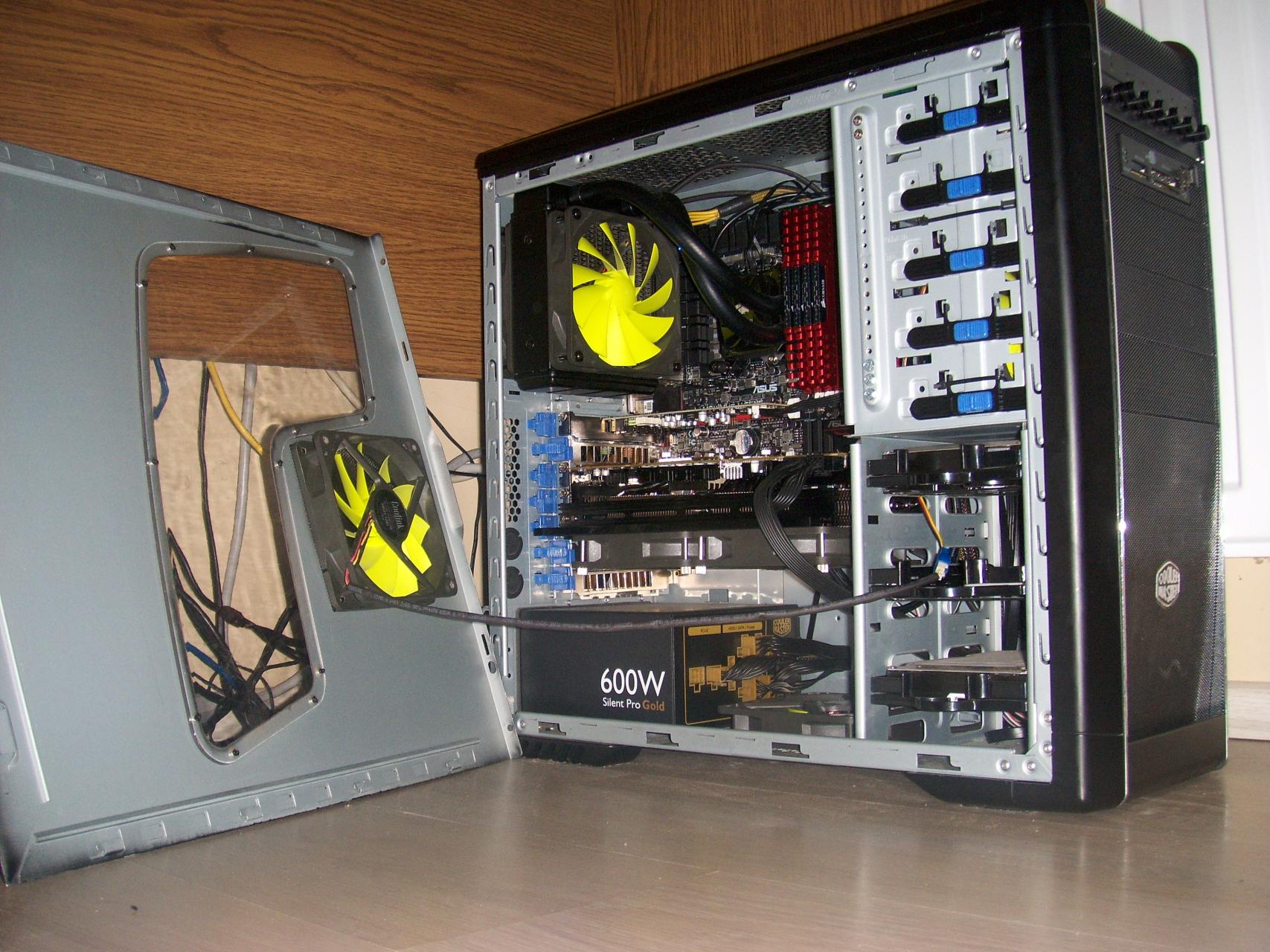

Hát nem tudom, én is meglepődtem az ~50°C-os GPU-n, de tetszik!
Gyakorlatilag 3 venti van a kártyán, mert az oldallapon lévő is pont rá fújja a friss levegőt.
Így néz ki a cucc....Annyi gondom van, hogy a kártyát át kellett tennem a második pci-e slot-ba a hangkártya miatt, és a gpu-z ezt írja terhelés alatt:
Pedig elvileg egy teljes értékű pci-e 16x slot-ról van szó,érdemes ezzel foglalkozni? -

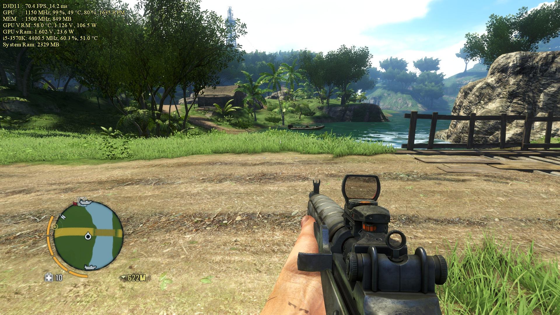

De ha nektek a droppolt fesz 1117 mV meg 1126 mV akkor mennyire van tolva a fesz? Mert nekem 1250 mV-ra állítva 1090-et ad neki. Ergo mehetek tovább is?
#24214: Hát én azt hiszem maradok a Powercoloros hűtésemnél, 1100-nál még 70 fokon megáll, az nekem pont megteszi játszani
