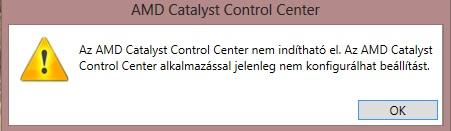

Feltettem a 7970-es kártyához a amd-catalyst-14.6-beta-v1.0-windows-may23 drivert erre ezt a hibát adja
És nem indul a driver van valami tippetek miért?
