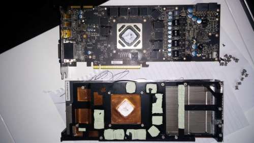

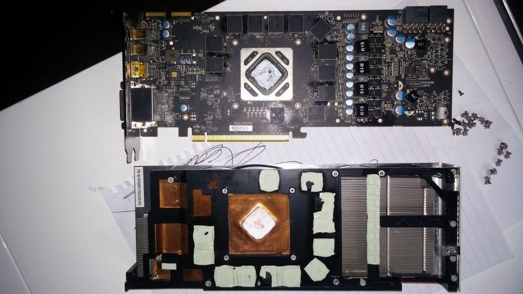

A PowerColor 7950-re tényleg nem jó semmilyen blokk tudtommal, de most a másik kártyámról beszéltem, ami egy Sapphire 7970 OC with BOOST.
Annak ugyanaz a NYÁK-ja, mint a Vapor-X 7970-nek tudomásom szerint.
Közben meg is találtam a linket: [link]
Amúgy refiből nem is újra gondoltam, mert azt egy ideje tényleg nem kapni, hanem használtra, rendszeresen szoktak lenni eladó példányok jó áron.Szerk.: Most nézem, az enyém 6+8 tápcsatis, de ezt leszámítva szemre tökugyanaz, mint ami a képen van, legalábbis amennyire következtetni lehet a hűtő leszedése nélkül.

Sajnos nincs többmilliós műszerparkom, hogy egy rendes oszcilloszkóppal kimérjem, meg hogy legyen 7970-em mindkétféle VRM-el, de tudom, mire jó egy tápáramkörben a kondenzátor, illetve a zajos tápfesz hogyan hat egy csipre.
Ja, és a VRM-ek adatlapján is megtalálod, amiről írtam hatékonyságot, szép hőfokfüggő grafikon szokott lenni a vége felé.
(#26949) ricshard444: A jobb zajszűrésnek minden fesz mellett jótékony a hatása a stabilitásra, nemcsak 1,3V-nál. Persze, itt nem nagy különbségekről van szó, hogy mondjuk 0,1V, sokkal sokkal kisebbekről, de mérések nélkül nem tudom neked megmondani, mennyit számít.
HSM
Adott csippel kicsit kisebb feszen lesz stabil ugyanaz az órajel, illetve kicsivel tovább fogja bírni a tuningot a 7970 az extra kondijaival, mivel tisztább lesz a tápfeszültség. A +1 fázis pedig arra jó, hogy nem 5-felé, hanem 6-felé oszlik a GPU áramfelvétele, tehát az egyes VRM-ek terhelése csökken, ezért hűvösebbek lesznek, és a hűvösebb VRM magasabb hatékonyságú és kevésbé zajos tápfeszt ad le. Ennek szintén komolyabb tuningoknál lehet jelentősége vagy alulfeszelénél.
Ezek amúgy nem túl drága cuccok ebben a mennyiségben, amikben le vannak spórolva, én simán kiadnék 4-5000 forinttal többet egy ilyenért (max ennyi lehet a plussz anyagköltség), amin ezek rajta vannak, kár, hogy általában a "prémium" besorolás miatt sokkal több szokott lenni a felár.

HSM
Azt, hogy kevésbé stabilan tartják a beállított feszültséget terhelésváltáskor, nem olyan "szép" a kiadott "egyenfeszültség".
Teljesen jók azok is, megfelelnek a célnak, de ezek drágább, komolyabb tudású cuccok, nem véletlenül.(Talán eletronikai topicocban ezt jobban el tudják magyarázni, ha érdekel, én csak a jéghegy csúcsát ismerem az elektro-témának.
Az se véletlen amúgy, hogy a régi refi 7950-ek még magasabb gyári power limittel jöttek egytől-egyig, mint az új "spórolósabb" kiadások, pedig csak 5 fázis van rajtuk bekötve a 7-ből. Csak mindenki ráfogta az újnál a BOOST-ra....
Tudsz esetleg küldeni egy képet, nálad melyik Sapphire 7950 karin melyik alkatrészből jön? Kíváncsi lennék, mit figyeljek jobban a refi 70-esemen holnap.
