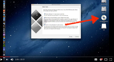

Most kipróbáltam és ISO-t mountolva tényleg nem tetszik neki, de külső (USB-s DVD olvasóval) már tovább engedett. Mondjuk nálam "csak" 6.0.1-es verzió fut (El Capitan)
Viszont itt elég részletesen leírják, hogyan kell rávenni, hogy a bootcamp készítse el a telepítőt Windows ISO-ból.

WolfiMusic
Egy Imac mid 2011-re kellene windows-t varázsolnom, de a bootcamp nem hajlandó pendrive-ról elfogadni a telepítőt. Minden áron lemezt kér, viszont az nem megoldható, mert kivételre került ssd bővítés miatt.
Próbáltam Az alábbi cikk alapján, viszont a fájlokat nem tudom felül írni, hiába adminisztrátori jogosultságokkal vagyok belépve:
https://rivernetcomputers.com/how-to-install-windows-boot-camp-without-an-optical-drive/
Virtuális megoldás nem játszhat sajnos.
Azt olvastam, hogy a külső meghajtó sem oldaná meg a problémát. Ez mennyire releváns információ?
Köszönöm! -
