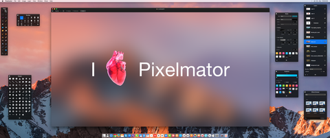

Pixelmator. Rettentő jó cucc, majdnem PS és nem drága (mármint ahhoz képest, amit tud). Rákerestem a panorama szóra az App Store-ban, adott vagy 20 találatot, amiből 2-3 tökéletes lenne a célra. Van ingyenes és 1-2 ajrós, szóval lehet mazsolázni.
Ja, ha még nem mondtam volna, Pixelmator forevőr! Mindent azzal csinálok, eszelősen jó cucc.
Mela Kehes
Tudtok ajánlani olyan programot, amivel két vagy több fotót egymás mellé tudok tenni? Esetleg tud olyat is, hogy a kép szélei átmenetben csatlakoznak?
Köszi! -

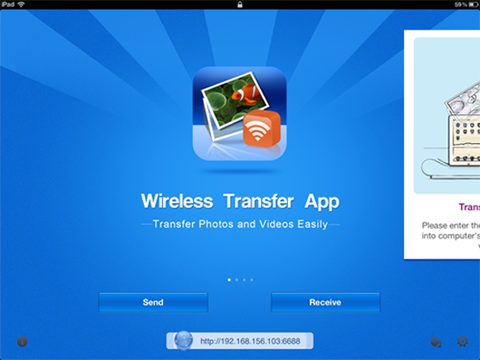

WhiteWalker
Na most megnéztem egy szűz Windows 10-en. Még itunes se kell hozzá, rádugom az ipadet, leszedi az USB drivert Windows updateről, és megy. Viszont az ipaden engedélyezni kell a gépnek az USB kapcsolatot, ezt a driver telepítése után megkérdezi az ipad (ha nem tetted volna meg, akkor unlockold, és ott lesz a kis ablakban a kérdés).
Az összes IOS eszköz (ipad, iphone) megy mediatárként windows alatt, azaz látod rajtuk file szinten a képeket és a videókat, csak írni nem tudod az így megjelenő meghajtót. Viszont ehhez kell itunes, de csak azért, mert az tartalmazza az usb drivert, magát az Itunest nem kell elindítanod soha, ha nem akarod.
update: bocs, közben láttam hogy telepítettél itunest. A windows intézőben nem jelentek meg ez után sem a képek a media meghajtónál? Nálam működik így jól, rendszeresen így szedi le az asszony a képeket a telefonjáról, itunest telepítve van nála, de soha nem indította még el szerintem.
blakey #25005 üzenetére
Androidon használom az ES File Explorert. Akkor tehát ez ugyanaz csak iOS-en?
Köszönöm
Tehát akkor amit tennem kell:
- iPad csatlakoztatás arra a hálózatra, amin a PC is van,
- iPad-re FileExplorer telepítés
- beírom a gép IP-jét (vagy inkább akkor már a NAS-omét, mert azon már megvannak a megfelelő megosztások jogosultságokkal, stb.)
- másolok, mint bármelyik offline file-kezelővel.
