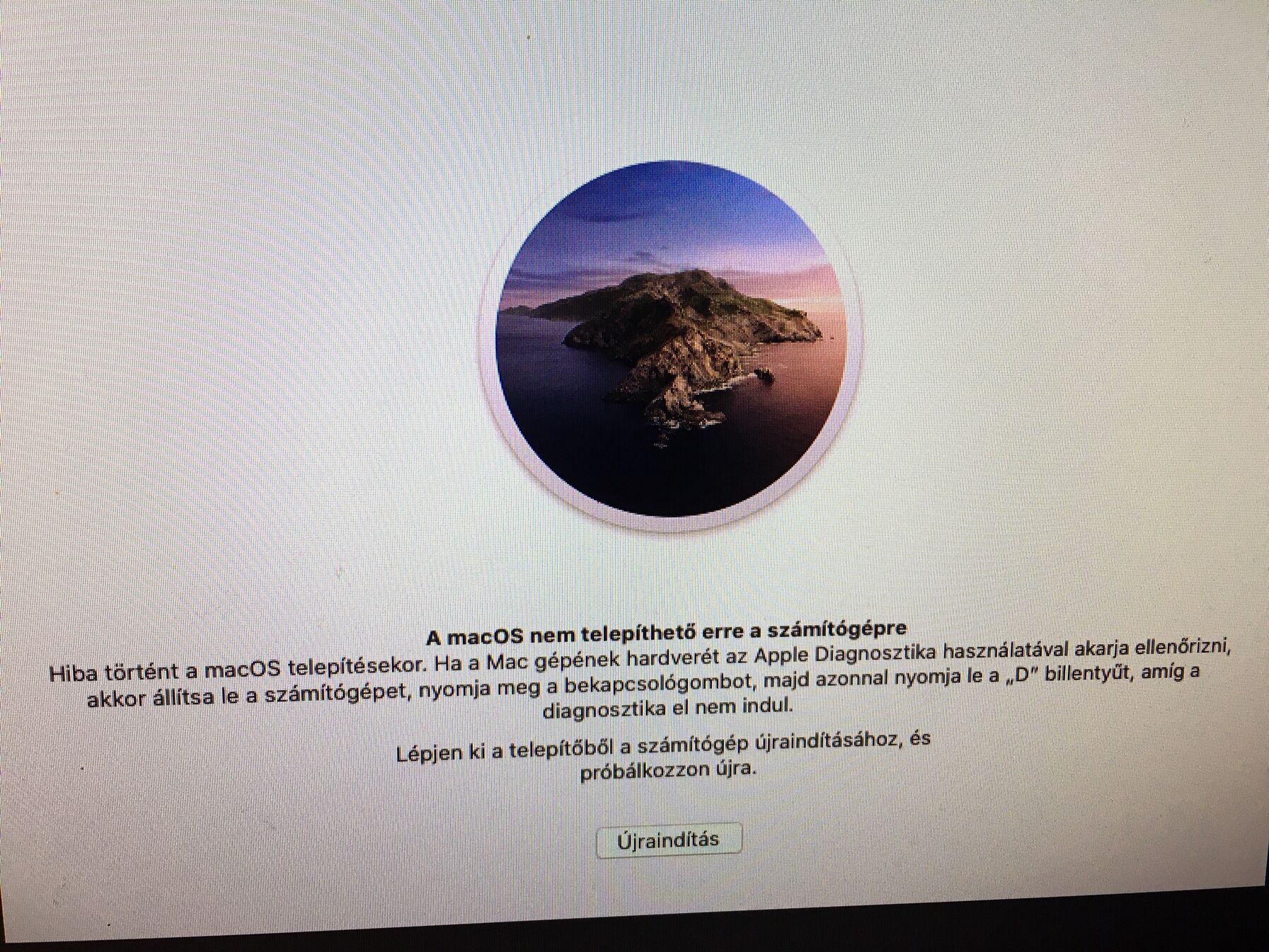

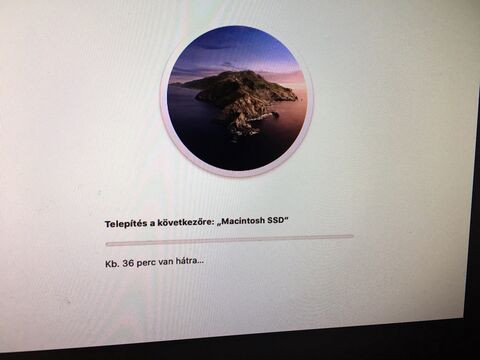

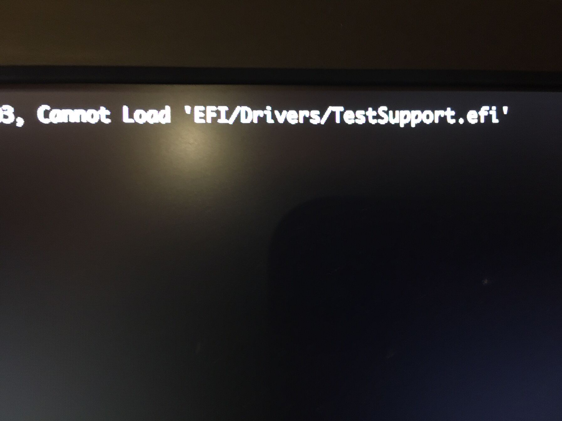

Ma délután letöltöttem a macOS Catalina 10.15.2 frissítést, majd telepítettem a mac mini-mre. Vagyis telepítettem volna. A folyamat elindult, bár egy frissítéstől eltérő módon így nézett ki:
Itt még nem estem kétségbe, ráböktem az újraindításra. Ezt követően ismét bepróbálkozott a frissítés telepítésével, ugyanígy sikertelenül. Ekkor már a felajánlott menüből az indítólemezt kiválasztottam, ignorálva így a frissítést, csak induljon el a rendszer. Nem indult. Végigkúszott a boot képernyőn a csík az apple logo alatt, és LEÁLLT A GÉP.
Power gombot megnyomva újabb próba, ugyanez. Végigmegy a csík, gép kikapcs.Diagnosztikával indítva a gépet (D billentyű nyomva tartása indításkor) az alábbi hibaüzenetet kaptam:

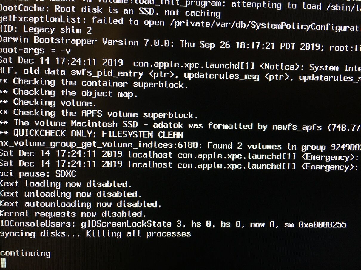

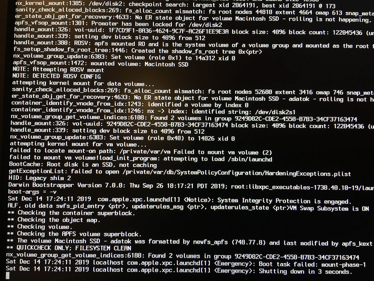

A kövi tippem a "Rendszerindítás részletező módban (Command+V)" volt, az alábbi üzeneteket kaptam, majd ismét leállt a gép (ha ezek mondanak itt bárkinek bármit):
Visszaállítás offos, nincs biztonsági mentés, meg time machine, viszont a gépen lévő cuccaim kellenének.
A kérdések:
1. Mit próbáljak meg, hogy legalább a meglévő macOS bebootoljon?
2. Ha oda fajul a dolog, hogy helyreállítom telepítős USB flash drive-ról, akkor a macintosh SSD-n lévő saját fájljaim megmaradnak, vagy búcsút inthetek nekik?Az alany egy Mac mini Late 2012
Köszönöm előre is a segítséget

Megvan mi volt a gond. Párom lekapcsolta az időnként (általában éjszaka) felpörgő külső HDD-t, így az "autopoweroff" (1-es állásban, tehát enabled) funkció miatt kiírt mindent merevlemezre, és kikapcsolt a gép. Utánaolvastam, hogy az autopoweroff nem teszi ezt, ha külső (USB-s pl) eszköz aktív.
