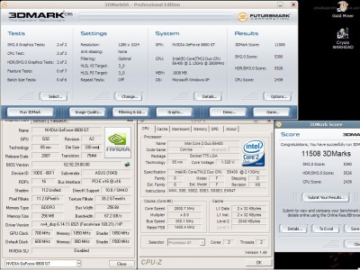

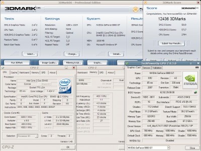

brobi76hun
Csoda történt!!
Allitottam a N.O.S Mode=STANDARD-ra
És a TURBO N.O.S=Overlock 20%-ra
Leteszteltem 3DMark06-ban. -
brobi76hun
Csoda történt!!
És a TURBO N.O.S= -

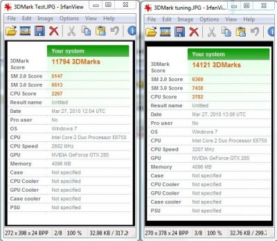

bajtokarpi
darál0w #15195 üzenetére
Üdv.!
Full-full kezdő vagyok tuning téren. Életem első tuning-ját sueretném végrehajtani, mégpedig azért, mert szeretnék vásárolni egy Ati 5850-es vga-t, és azt hallottam, hogy a proci kevés hozzá? Állítólag legalább 3 ghz környékére kéne tuningolnom.
Alaplapom: Gigabyte P35C-DS3R
Cpu: Core 2 Duo E 6750
Ram: 2 gb geil ultra 800 mhz. 2gb kingmax 800 mhz
Táp: Chieftec 550wAzért kérdeznék tőled, mert olvastam, hogy éppen egy 6750-es procit segítettél az egyik kolegának tuningolni. Ezek a beállítások nálam is mérvadóak lehetnek?
